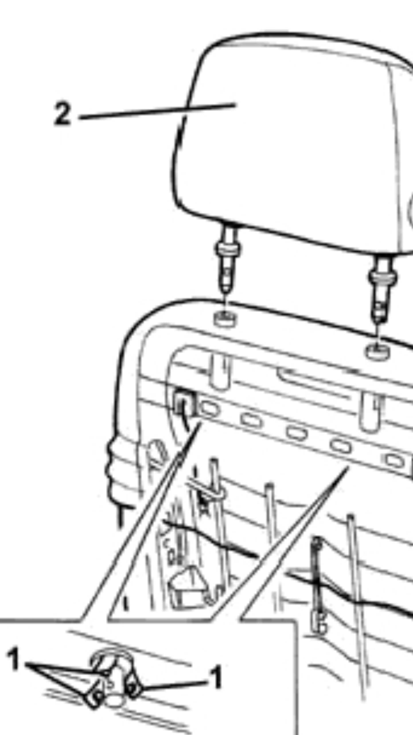

Per smontare il poggiatesta purtroppo é un impresona,bisogna sfoderare lo schienale,scollare un po la spugna anteriore dove poggiamo la schiena per intenderci,infilare dentro il braccio arrivando con le dita a quel supporto di plastica nera che si vede in foto ed alzare le sue 3 linguette che fermano le guide.
Una volta sollevate verrá via il poggiatesta.
Naturalmente i supporti sono due e quindi 6 linguette.
