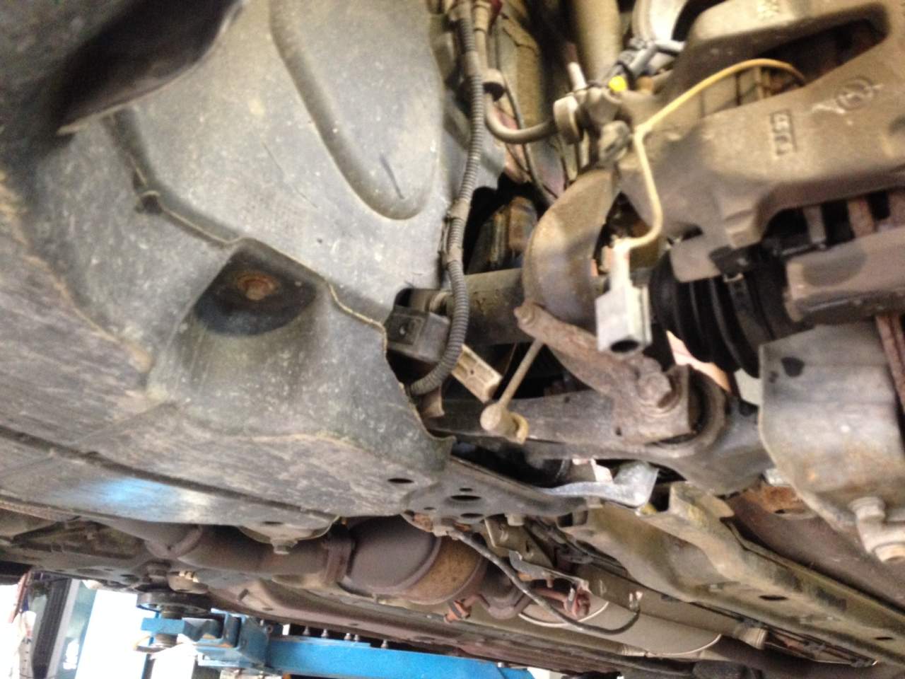

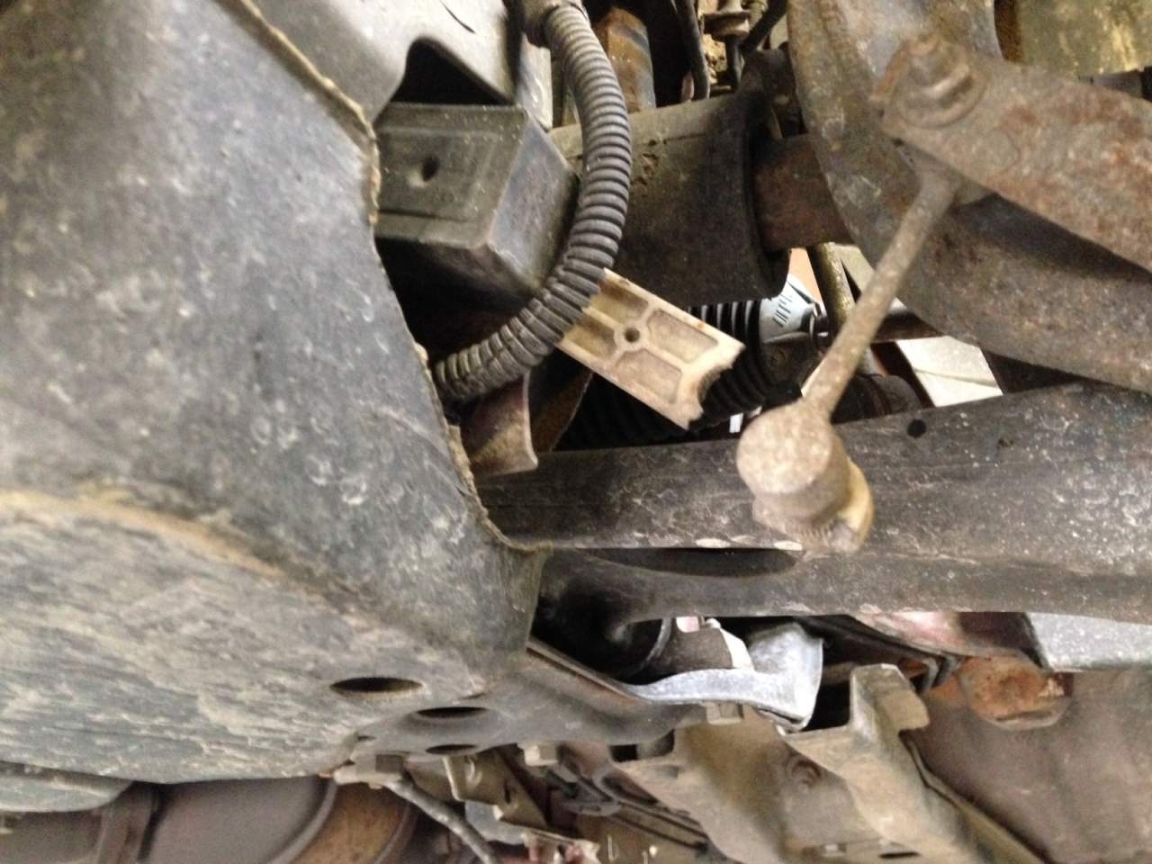

Buon giorno alfisti! oggi mettendo la macchina sul ponte ho notato una sorta di staffa che pare collegarsi a un sensore. Rotta. :p
A giudicare dal tipo di collegamento potrebbe essere qualcosa che ha a che fare con i controlli di stabilità.
Se qualcuno può mandarmi uno spaccato con i codici ricambio sarei molto obbligato!
Eventualmente anche sapere se si può riparare con una staffa!
Si il pezzo rotto è quello , solo non so dargli un nome :P La mia ipotesi è che in caso di sollevamento dell'auto tipo sottosterzo di potenza mandi un qualche segnale.
Ma sono solo supposizioni.
