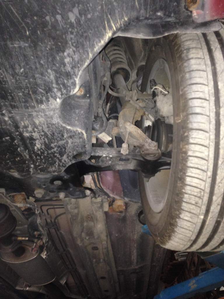

Ecco una foto piu panoramica. Buonaserata.
Ivan
Concordo con M@urizio sulla possibilità che si tratti del leveraggio per il livellamento automatico degli xeno..... Hai gli xeno?! (originali s'intende)
Si, la mia ha gli xeno di serie. Grazie dell'info, verifico se riesco a trovare il ricambio!

Ciao a tutti, l'altro ieri ho centrato una buca tremenda, ad una velocità penso sui 50-60km/h..la botta è stata molto forte e secca ed ho avvertito subito dei rumori nuovi sul lato sx, in mezzo al mondo di rumorini del nostro benedetto avantreno..il pneumatico si è scassato, senza sgonfiarsi ma si è formata una bogna sul fianco esterno e si vede che nell'urto col bordo della buca si è schiacciato andando a pacco col cerchio, quindi si dev'esser pizzicato. Il cerchio non si è visibilmente piegato anche perché l'urto è avvenuto in corrispondenza della parte piena. Arrivato a casa mi sono accorto con orrore che adesso l'auto è più bassa sul lato sx, in pratica c'è un centimetro abbondante di differenza tra il lato dx e sx..tolta la ruota non sono riuscito a vedere nulla di anomalo e guidando l'auto va dritta e il suo comportamento sembra ok, a parte il rumore dell'avantreno che è aumentato sensibilmente e ora proviene maggiormente dal lato sinistro dove ha preso il colpo.
Secondo voi cosa è successo? L'auto è ribassata con molle più corte e ammo originali e i triangoli inferiori sono stati appena sostituiti.

avrai sfondato qualche tampone o il piattello dell'ammortizzatore.
ad ogni modo portala in un centro gommisti esperto e falla controllare minuziosamente.
ah e di sicuro si sarà stortato anche il cerchio.

SI, grazie, ho fatto le foto. pensavo di farla vedere in Alfa, visto che la sospensione è particolare e farmi fare un preventivo per la richiesta danni al Comune..tu dici che invece è meglio da un gommista? Avevo pensato anch'io a un tampone sfondato, spiegherebbe pure i rumori, però mi sembra che il vincolo sull'altezza lo dia il triangolo inferiore, possibile che abbia ceduto un tampone nuovo?

si si no potrebbe essersi deformato anche un braccetto non lo escludo.
che zona sei di Milano?
di bravi che conosco c'è l'officina Alfa Romeo Cozzi a Legnano
e il centro crespi gomme di Busto Arsizio viale boccaccio.
se te la senti di fare qualche km tranquillo da milano...
