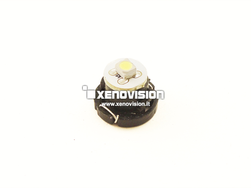

Buona sera a tutti,
Avendo queste 3 lampadine bruciate volevo sapere se c'era qualche problema a sostituirle con le stesse alogene ma senza resistenza, perche' smontando il tutto prima di acquistare qualcosa di non idoneo ho notato che quelle originali alogene hanno una resistenza collegata....
Quelle alogene che ho trovato in internet noto che non hanno questa resistenza e volevo sapere se potevano creare problematiche all'impianto elettrico se le monto senza la resistenza.
Ovviamente ora si trovano anche a led ma per una migliore omogeneità del tutto volevo rimanere sulle alogene anche perche' se dovessi montarle a led dovrei prenderle o bianche o rosse e, bianche ho gia provato puntando il led del flash del telefono e il risultato e' sul rosso/rosaceo e se dovessi montarle rosse sono sicuramente diverse dal resto delle pulsansiere sopra le manopolo ovvero i pulsanti del bagagliaio, fendinebbia, riscaldamento lunotto postreriore e chiusura centralizzata.

Confermo, i led bianchi hanno uno spettro di emissione con una dominante sul BLU e
con gli schermini colorati delle spie danno colorazioni farlocche.
Io ho scartato i led nella strumentazione per questo motivo;
bisognerebbe fare una prova con led a luce calda, oppure del colore idoneo.
No ho già rimontato tutto e non rismonto, ce una resistenza nei contatti non so da quanto. Per i led o li prendo Rossi o luce calda 3000k ma trovarli.....per ora solo AliExpress ho visto come sito dove c’è molta scelta....
