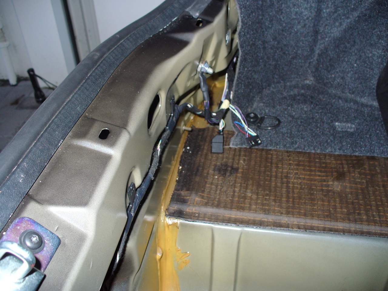

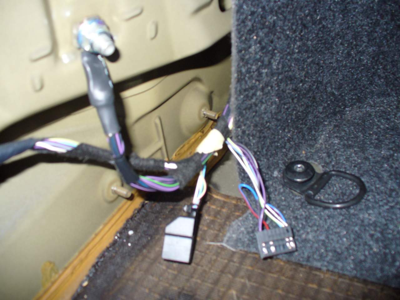

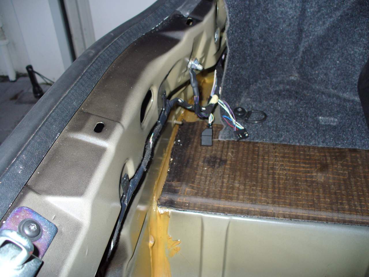

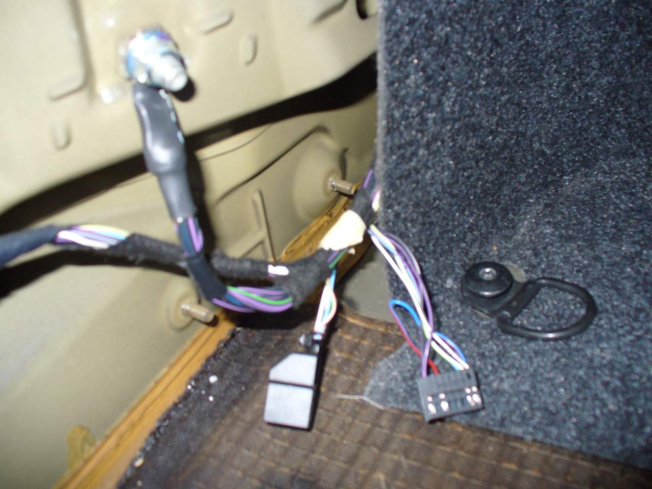

grazie boris ci sono riuscito a trovare i cavi della retro,ma nn ci crederai ho trovato persino una sorte di predisposizione almeno credo,me ne guardo bene nel dire c.....te.i fili se a qualcuno possono interessare sono di colore bianco con striscia nera per il positivo e viola nero per il negativo.ti posto due foto per farti vedere il tutto cosi mi dai un tuo parere su questi due spinotti.
Visualizza allegato 45915
Visualizza allegato 45916
Ciao!! devo montare anche io i sensori della proxel.. quindi alla fine me li consigli??
Ho visto le foto..i fili da utilizzare sono dunque il bianco/nero per il + e il viola/nero per il - ?? del connettore di destra.
ciao e grazie

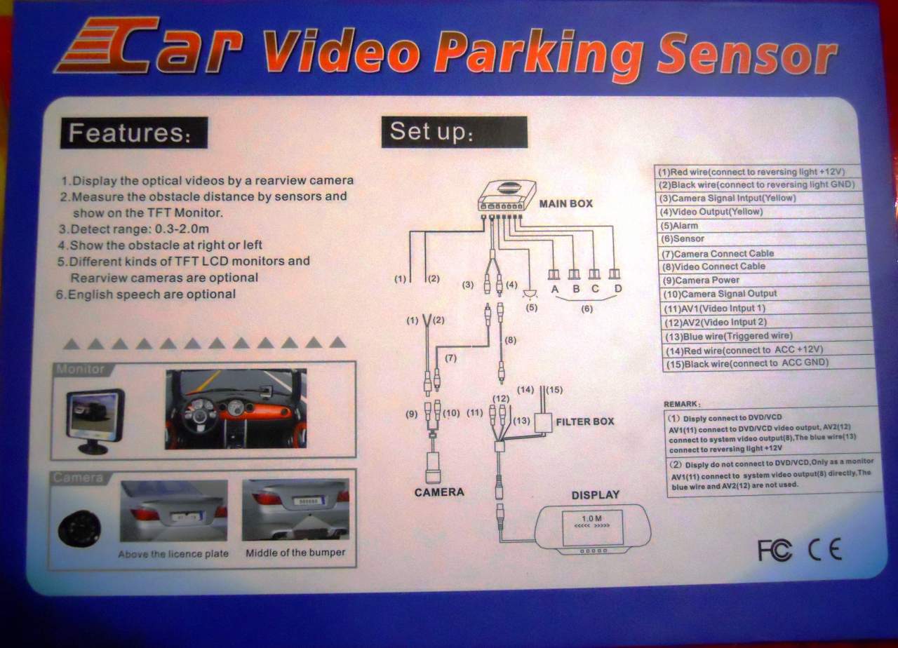

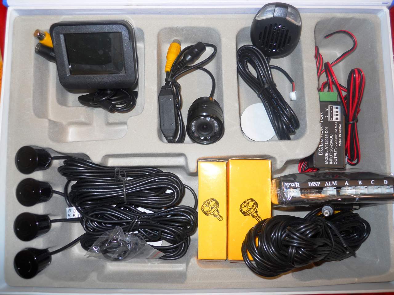

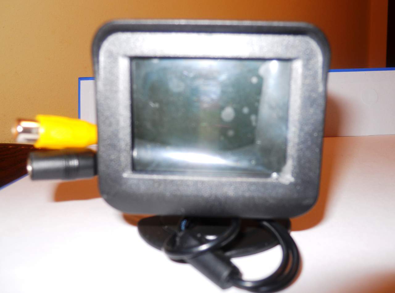

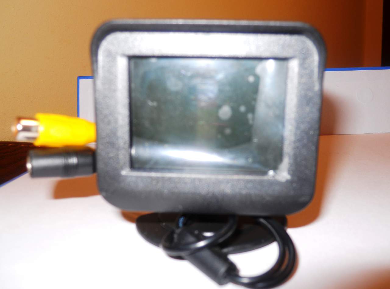

Salve ragazzi, ho comprato il kit sensori e retrocamera per la mia nasona, Vorrei un consiglio sull'installazione ottimale di questi componenti, ovvero la giusta distanza dei sensori, la giusta posizione della telecamera, e un consiglio sul posizionamento del monitor all'interno dell'auto.
grazie.
