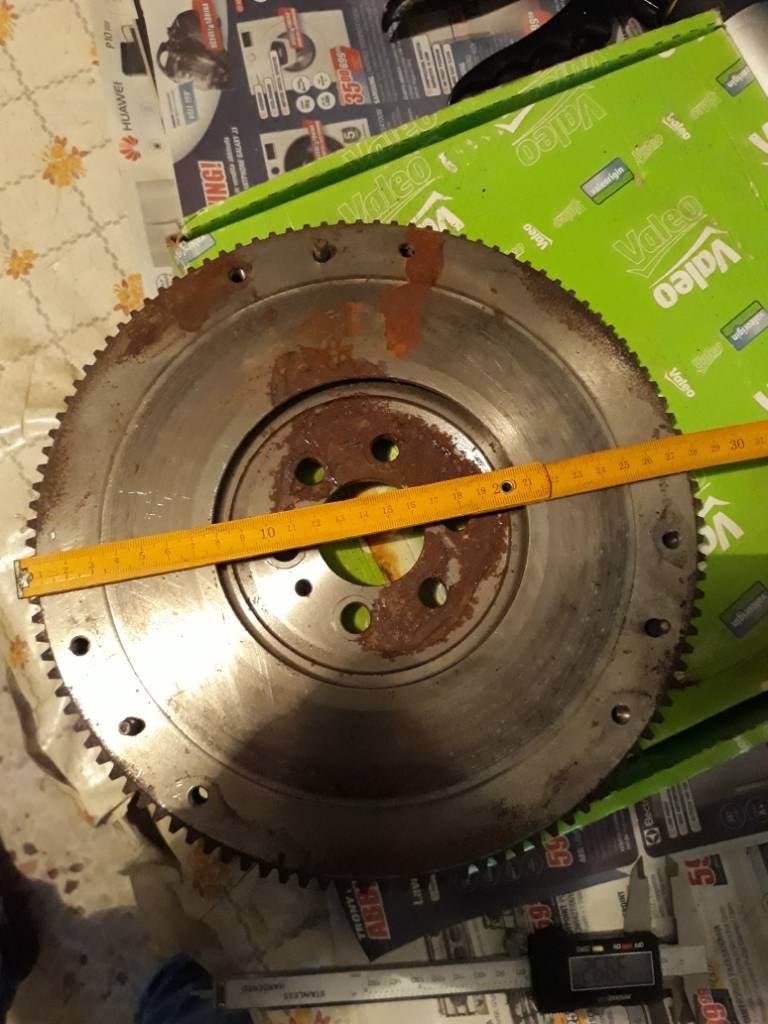

Il volano è un monomassa classico...è questo in foto tra l'altro...se lo vuoi contattami che posso venderlo, magari te lo fai alleggerire a tuo piacimento...

Questo è il volano in foto? bene , (ti chiedo scusa non so che diametro monto per cui mi affido a te totalmente, desidero avere i pezzi già in casa nel giorno dello smontaggio e così non perdere tempo), ti chiedo ora se tale alleggerimento lo puoi far fare li, io sinceramente qui non saprei a chi chiedere , solo ad "Andrea-cesenat" potrei farlo, siamo vicini di città, ma se potessi tu ....
E poi qui quanto lo alleggerirebbero se non hanno sufficente dimestichezza? So che se troppo ,non regge più il minimo.
Mi indicheresti per favore dove comprare una frizione adeguata (rinforzata?) , va scelto uno spingidisco + performante? vorrei sapere quale paraolio (misure o tipo chiedere) ed avere già pronti in casa .

Il volano io posso vendertelo , ma le modifiche che dici vanno fatte fare al tornio con successiva equilibratura: Di ciò se ne occupano in rettifica, dunque ci sono dei costi in più...
Per il resto se vuoi una frizione rinforzata il dimensionamento dipende dalla coppia che vuoi trasmettere, per tali frizioni puoi contattare Fiorentini Frizioni, o la CAME di Milano loro fanno questi lavori...
Poi ti chiedo: che modifiche stai facendo al motore ?
