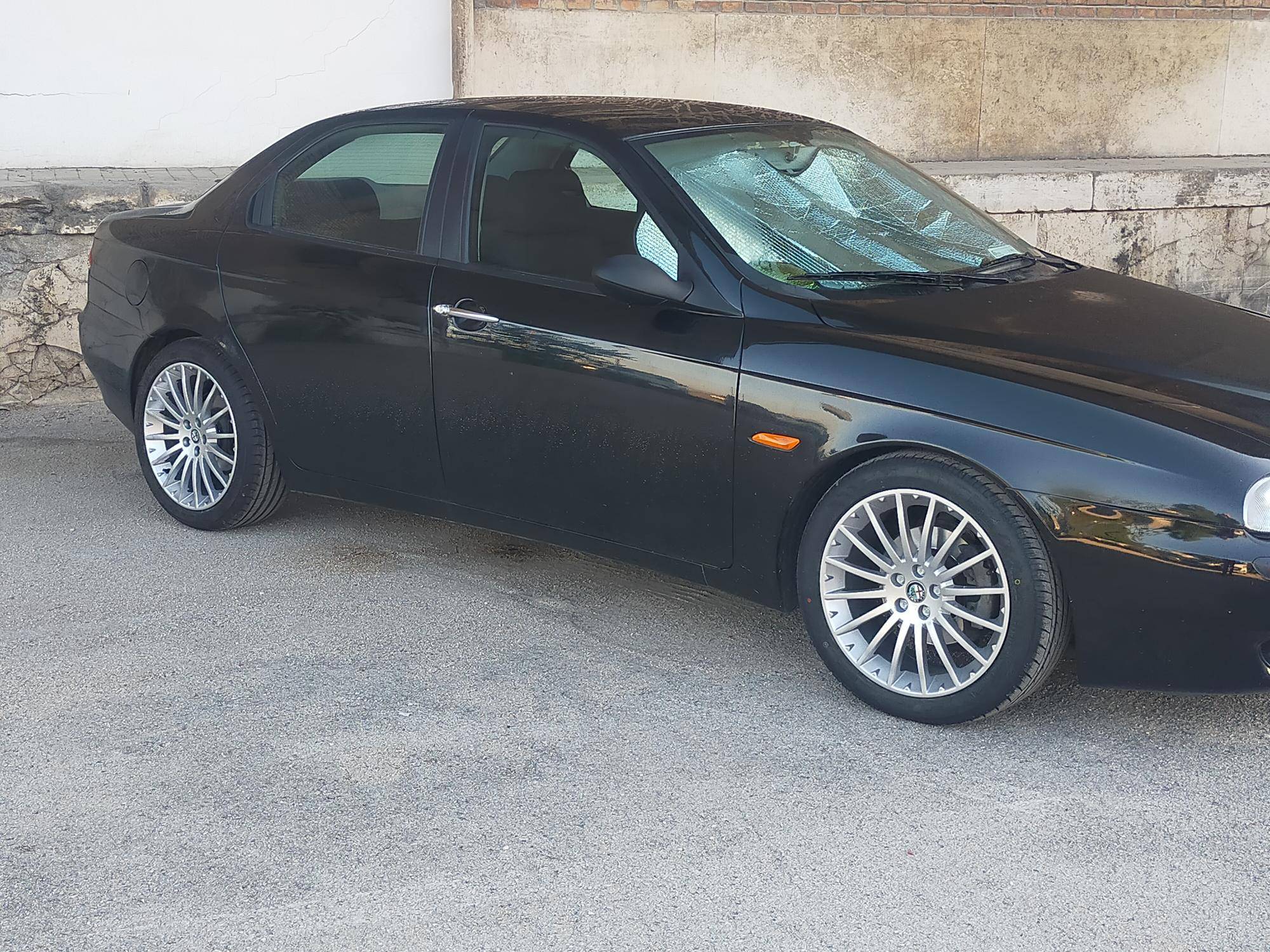

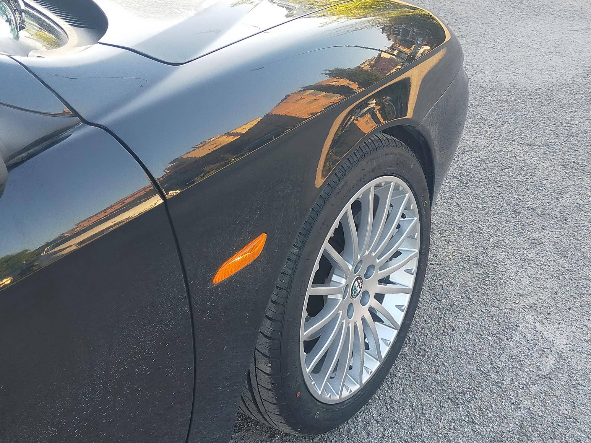

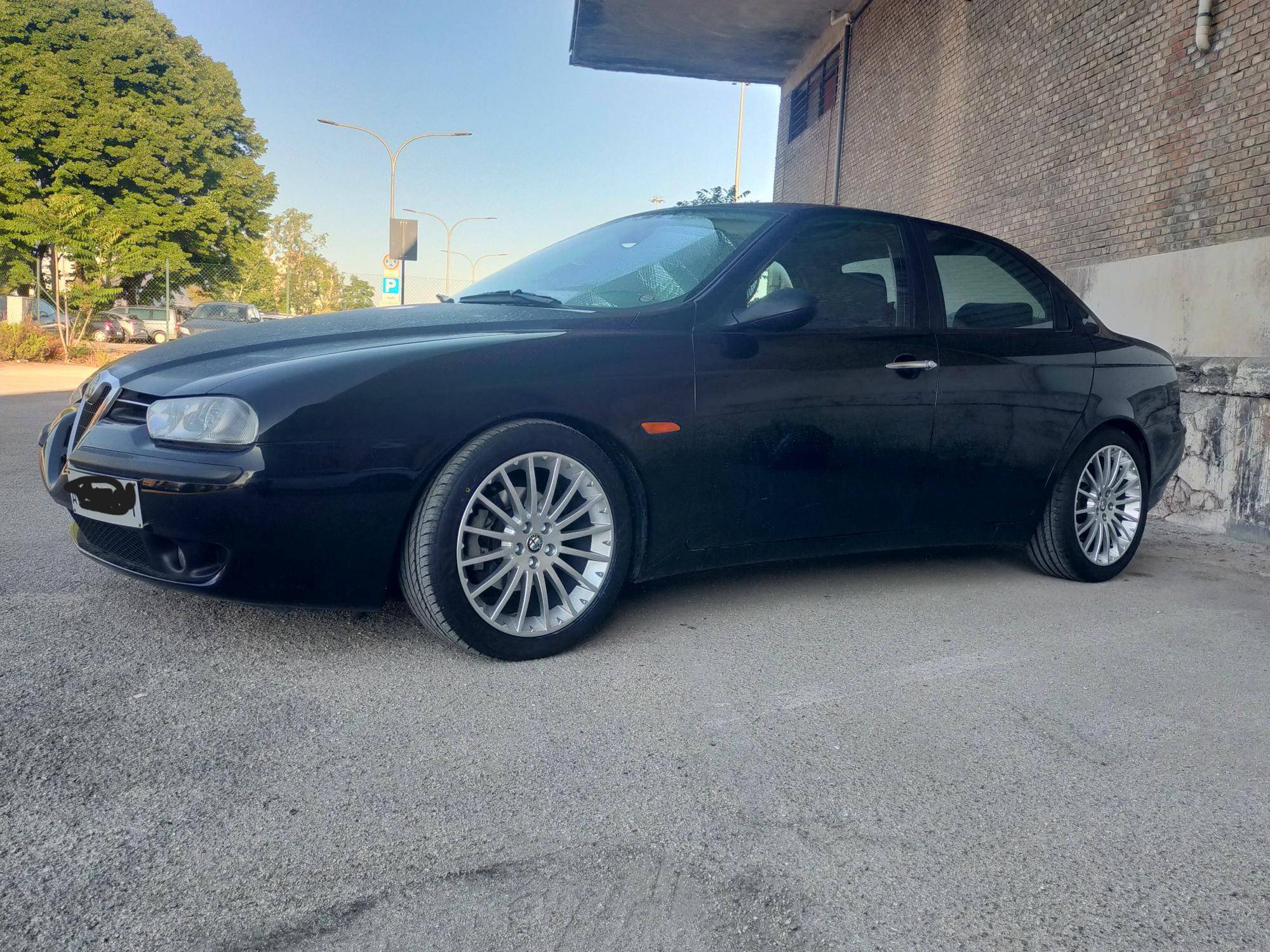

Eccola qui, il restauro prosegue...siamo quasi alla fine, ho scelto lei per utilizzarla quotidianamente complice il fatto di essere comunque sui 7000-8000 km annui come terza auto.
Prossimamente una bella lucidata, sostituzione supporti/boccole della leva del cambio e smontaggio e pulizia del motorino passo passo del minimo.
L'assetto è un Novitec cup (molle + ammo) su cerchi da 17 con distanziali simoni racing da 10mm.
I cerchi sono stati ristrutturati, ritorniti e riverniciati.
La macchina ha avuto un maxi tagliando con sostituzione cinta e annesse pullegge, termostato, pompa acqua e sostituzione totale di tutti i liquidi.
gli interni sono in condizioni spettacolari calcolando i 28 anni di età.

L'assetto è il migliore che c'è sul mercato. Io sono assolutamente contro i distanziali perché aumentano il braccio di leva sui braccetti con il risultato che se non guidi con la vista a raggi X alla prima buca fai fuori le boccole. Occhio con le assicurazioni perché non pagano per cui valuta l'iscrizione storica per avere qualche tutela sui rimborsi a seguito di danni subiti da terzi.

L'iscrizione ASI è gia in corso, per quel che riguarda i distanziali da 10mm ci stanno bene esteticamente e la sento poggiare meglio in curva....
ET del cerchio exclusive è 40.5 dunque ben inferiore al ET 35 dei cerchi 17 GTA... inoltre è anche un cerchio inferiore come pollici....secondo i miei calcoli 10mm può ancora andare....certo c'è da starci attenti..
