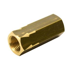

Ottimo da soli con una valvola il reflusso, svito lo spurgo e gli avvito inserisco un raccordo pneumatico simile a questo solo che gli ho fatto il filetto che possa avvitarsi al posto dello spurgo ø10X1
poi con un corrispettivo raccordo gli attacco una valvola unidirezionale per aria compressa come questa
Pompi e senti che scarichi con un tubino in una bottiglina per poi nel rialzare il pedale e aspettare un pochino che la pompa si ricarichi, questo passaggio lo fai più volte (in genere 3 pompate) fino a quando esce solo olio e ripere quest'operazione per tutti e 4 i spurghi.
