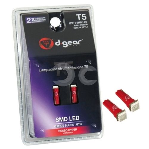

Salve ragazzi,scusatemi se chiedo riesumando il post,ma potreste confermarmi che queste per il cruscotto vanno bene?!Grazie!
