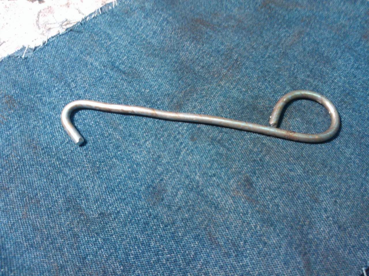

con che tièo di pinza tirare e dove tirare.... e per il cambio dove sollevare la mostrina è attacata tipo a clip ...
per levare le bocchette dell'aria,fatevi un gancio,con del filo di ferro,adeguatamente robusto. lo infilate dentro la bocchetta agganciate e tirate con decisione ( no usate pinze perche' andate a rovinare le bocchette) WP_000994.jpg
