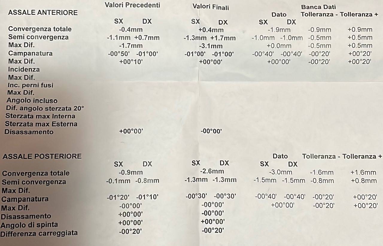

20190719_120309.jpg Anche io ho da sempre avuto questo problema, consumo anomalo interno rispetto l'esterno (specie nelle gomme anteriori), Gli pneumatici si presentavano esattamente come quelli che alcuni utenti hanno postato...ho cambiato vari gommisti, tipologia di gomma e cerchi....sempre uguale.
Pochi giorni fa ho sostituito tutte e 4 le gomme perchè ormai arrivate (225/50/17 XL -- Hankook Ventus s2, sostituite con Nexex N8000), e ne ho approfittato per fare la convergenza (non la facevo dal 2015...:p)...questi sono i dati...
Mi meraviglia che la convergenza anteriore e posteriore dopo tutto questo tempo fosse ancora "accettabile" ma allo stesso tempo la campanatura posteriore fosse fuori...
Ora, sistemato il tutto, quello che mi chiedo è: Dato che l'angolo di campanuta anteriore non è modificabile, a meno di non montare la boccola di cui si parlava qualche post precedente, perchè il valore rilevato è al di fuori del range? Sono errati i valori del software del gommista? La mia auto ha un angolo anomalo di campanatura (ma se non è modificabile come è potuto succedere, le sospensioni anteriori hanno 90k Km)? Modificare tale angolo con l'impego della boccola non incide sulla stabilità della macchina, dato che è stata progettata per lavorare con una campanatura negativa accentuata?
Spero di esser stato chiaro...ho scritto il tutto in pausa pranzo...:D

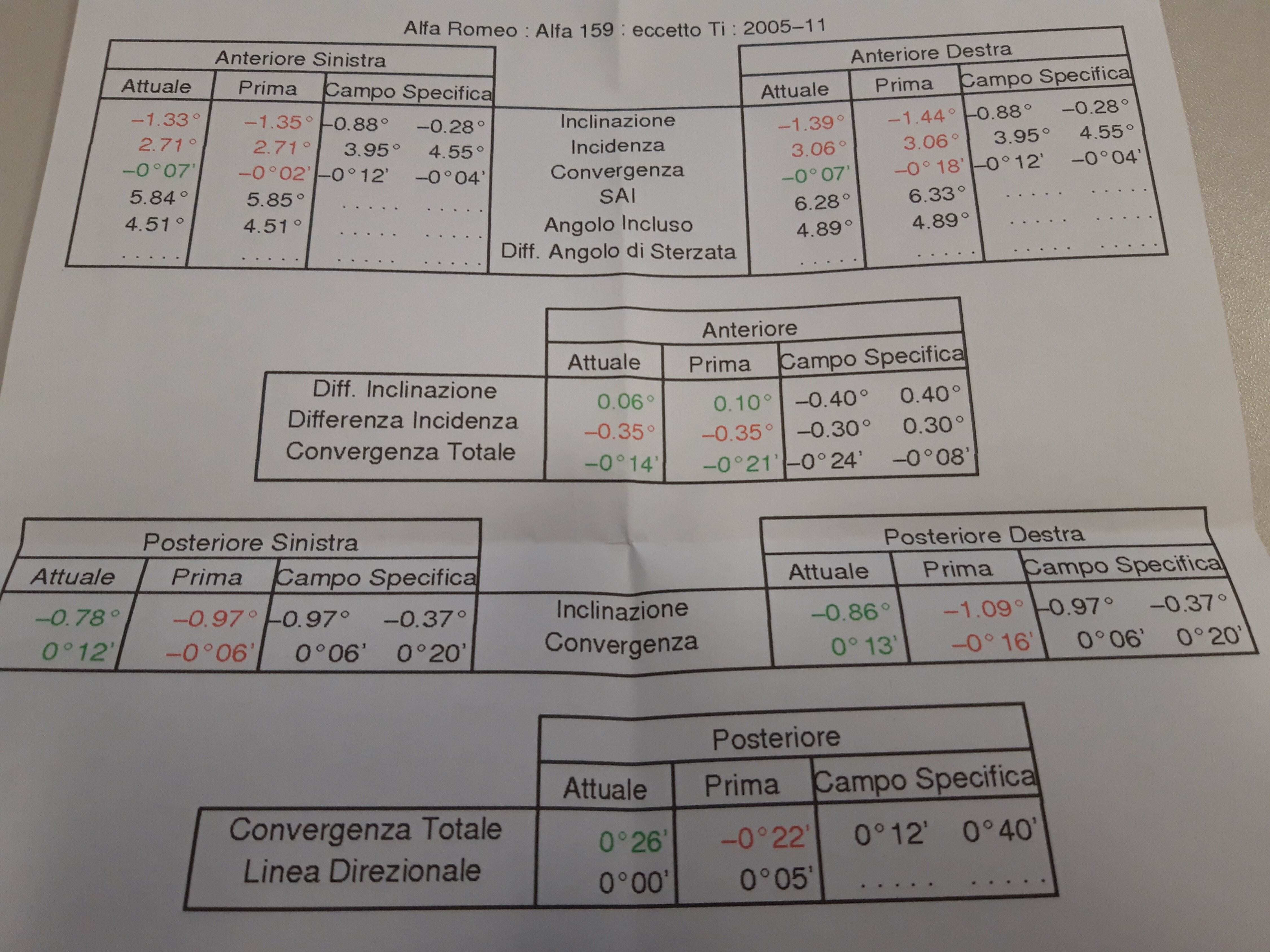

Riprendo questa discussione per fare qualche domanda sulla convergenza della 159 (la mia è del 2007, 1.9jtdm):
1) confermate che sull'assale anteriore l'unica regolazione disponibile di fabbrica è la convergenza mentre per la campanatura non c'è regolazione?
2) la convergenza ha un effetto sulla campanatura? se si in che modo?
3) l'assale posteriore ha una sola regolazione? impatta principalmente su campanatura o su convergenza?
4) il gommista ha detto che la ruota anteriore destra ha la regolazione bloccata, ma sul foglio che mi ha consegnato, qui allegato, leggo che il valore di convergenza della ruota anteriore destra è peggiorato. come è spiegabile?
5) sull'assale posteriore la campanatura e convergenza sono stati corretti, mentre sull'assale anteriore sono errati. Ritenete che i nuovi valori di convergenza e campanatura dell'assale anteriore siano migliori o peggiori di quelli precedenti. Potete spiegare anche il motivo della risposta che darete? Grazie.
