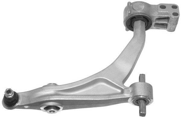

È la testina del giunto sferico del braccetto inferiore. Squarcia leggermente la cuffietta della testina e annaffia con tsunami di WD40
Visualizza allegato 241359

Anche la mia faceva cigolio, era la testina del braccetto.
    15.2 KB · Visualizzazioni: 139
