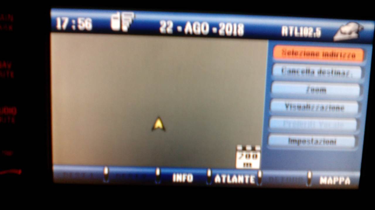

ciao a tutti ....Lauto continua ad andare bene , Navigatore meno ,oggi arrivato cd aggiornato , inserito nella radio nulla,dispalei grigio ,posto foto, chi me l ha dato ,mi dice che basta inserirlo ,un altro mi dice che bisogna digitare dei tasti per farlo funzionare ..chiedo ca chi magari ha aggiornato ho fatto lo stesso mio lavoro , c'e' una procedura a basta inserire il cd aggiornato e parte tutto in automatico...

Il navy è aggiornato,quello di sicuro....
