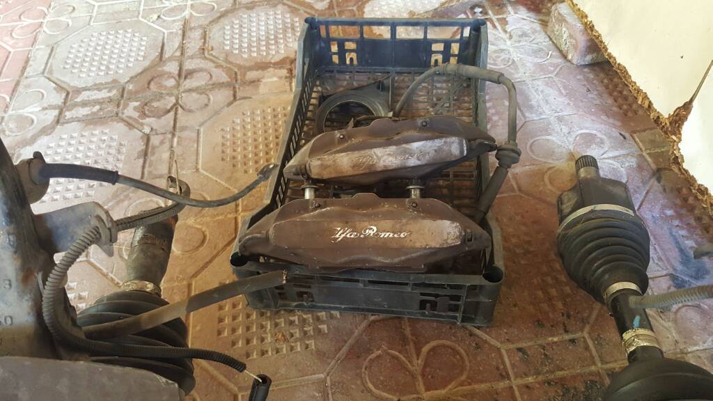

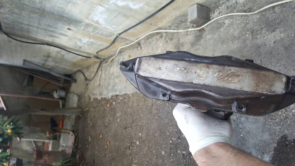

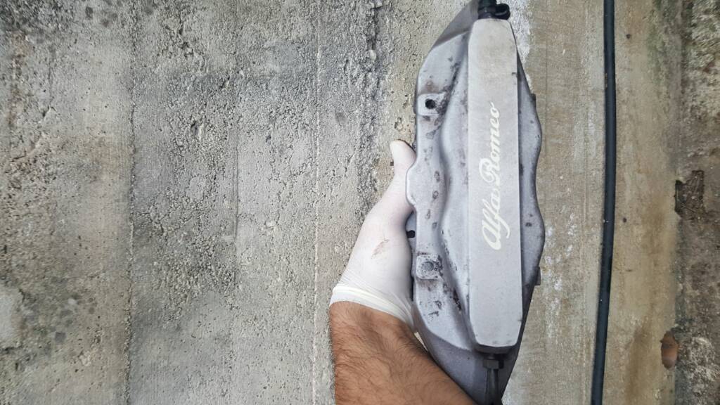

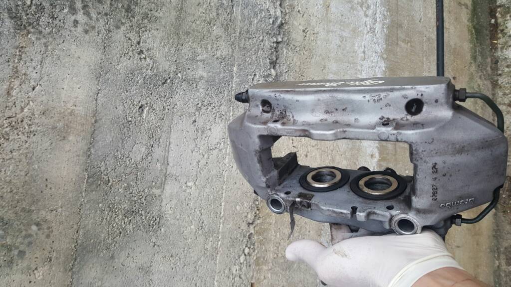

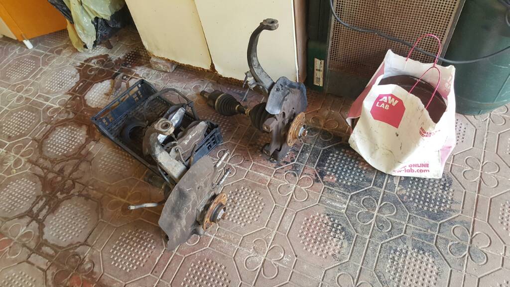

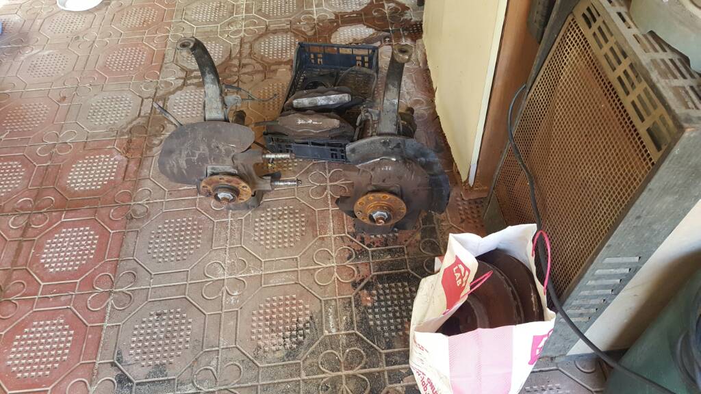

Salve a tutti, riguardo questo post ho comprato i mozzi completi di una 3.2, domanda: è possibile che siano di diametro 295?
