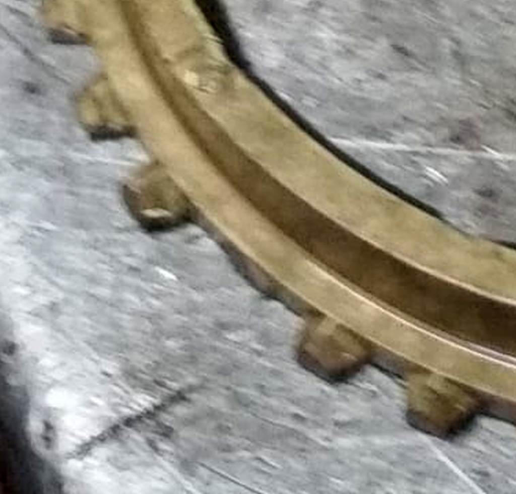

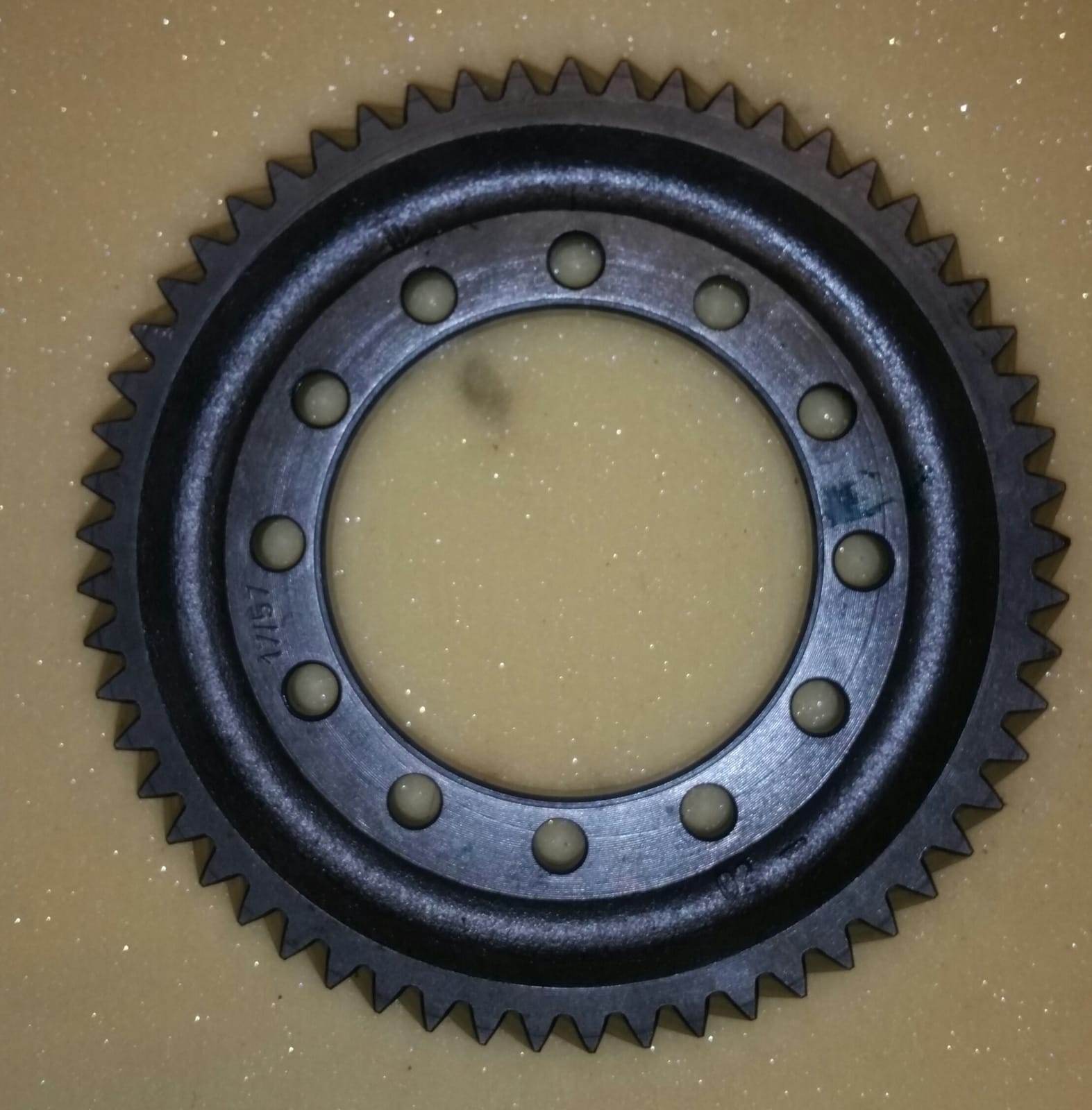

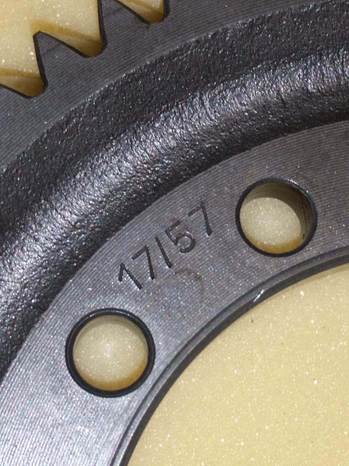

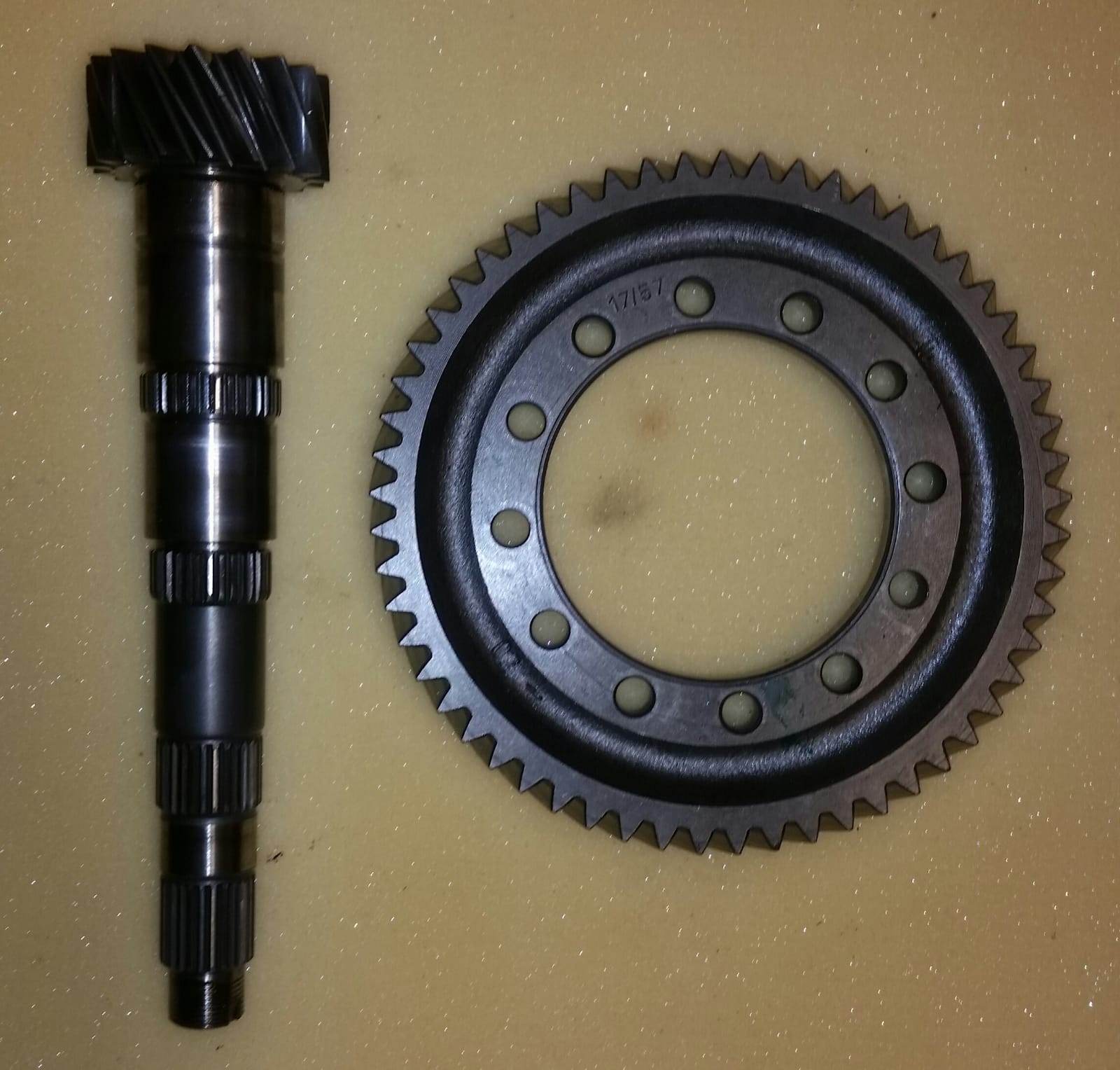

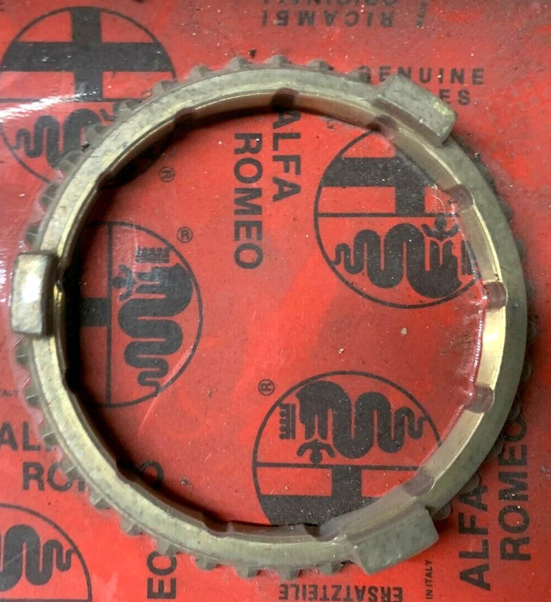

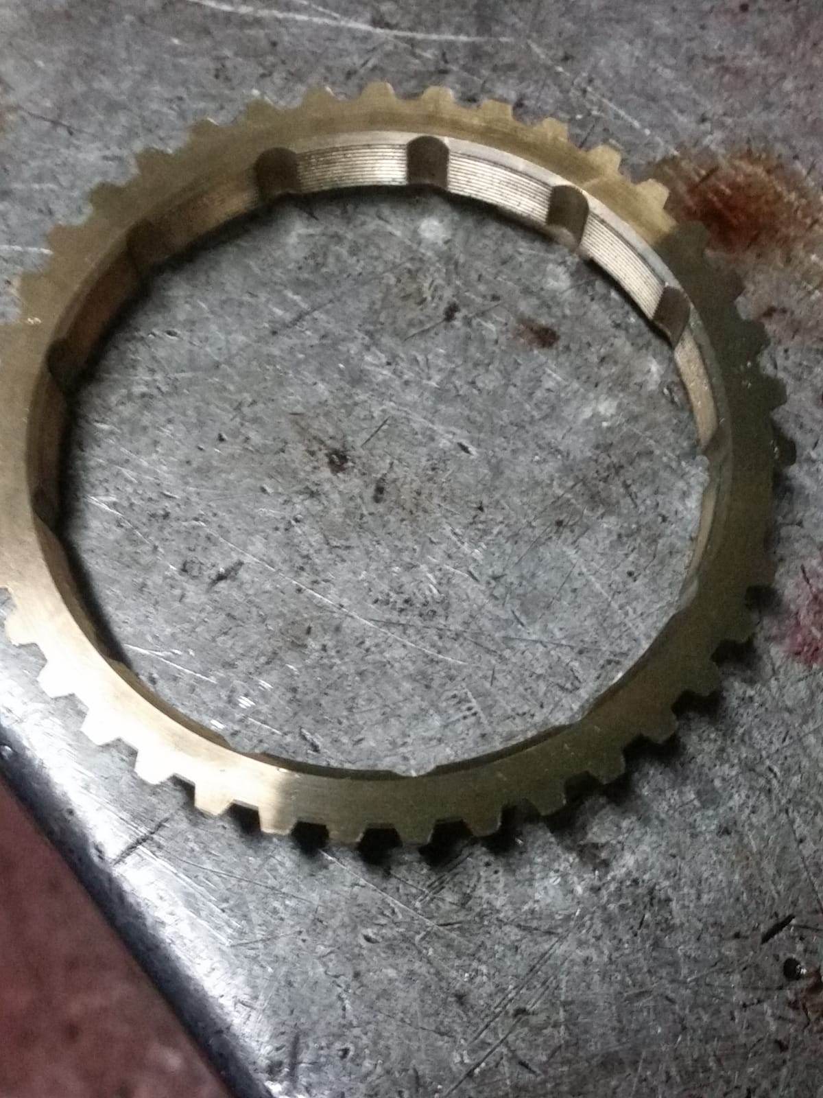

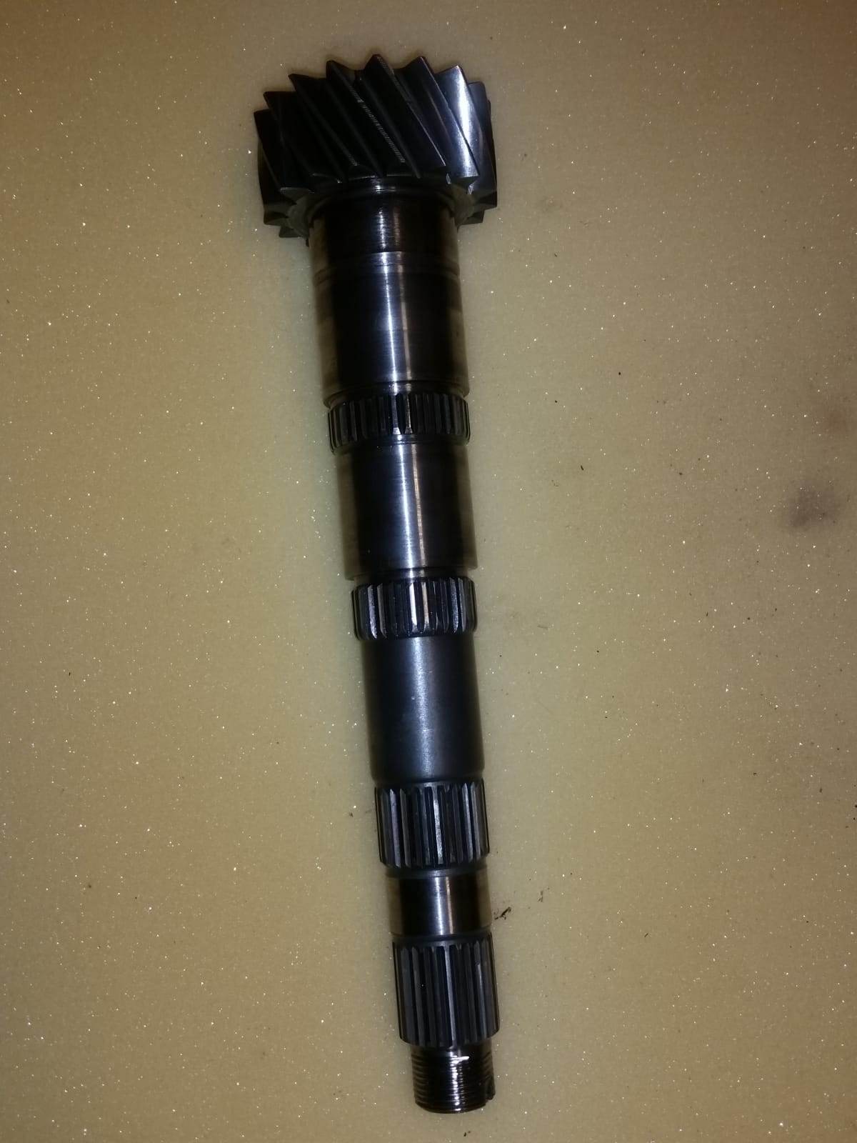

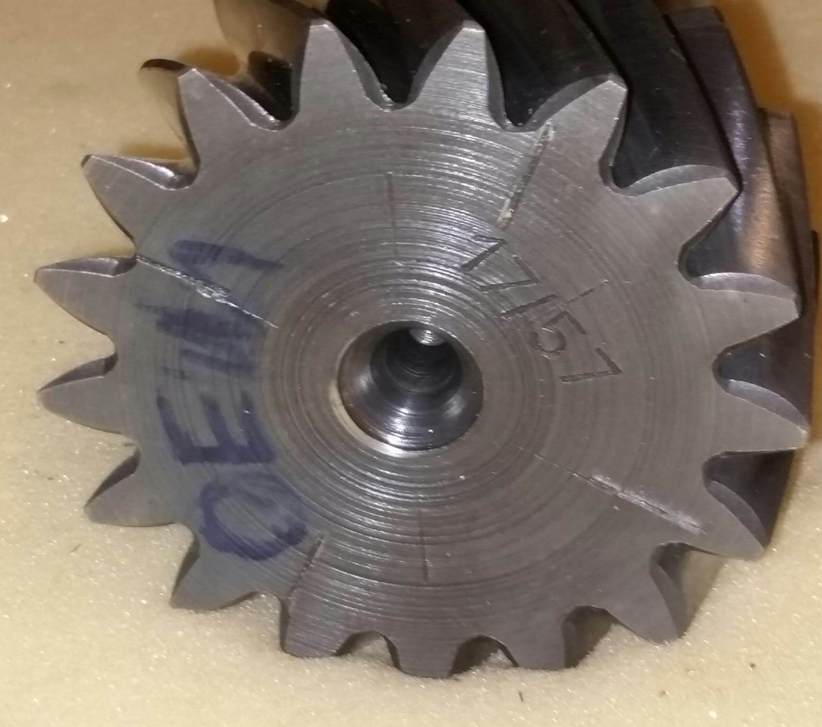

Come preannunciato l'anno scorso, la coppia conica originale e' stata sostituita con quella nelle foto precedente, realizzata da Bacci in acciao rinforzato. Rettificata e superfinita. E dopo notti insonni per fortuna ho potuto appurare che non fa un rumore, ne' meglio ne' peggio di prima: uguale. Il cambio e' stato tutto aperto, kit frizione sostitutito tutto disco spingidisco, stava a posto tutto quanto tranne un sincronizzatore della prima con un dente rotto... si vede che qualche furbone di precedente proprietario metteva la prima marcia prima di fermarsi.... Una quasi tragedia per trovarlo, dalle parti di un ricambista di Bari per fortuna.
I cuscinetti "guardavano tutti bene", a dire del mio meccanico di Avellino emigrato per mia fortuna a 3 km da dove abito.. Altrimenti sarei disperato e mi sarei fatto una BMW (aargh... scherzavo!!!). Comunque tutto aperto pulito e riassemblato.

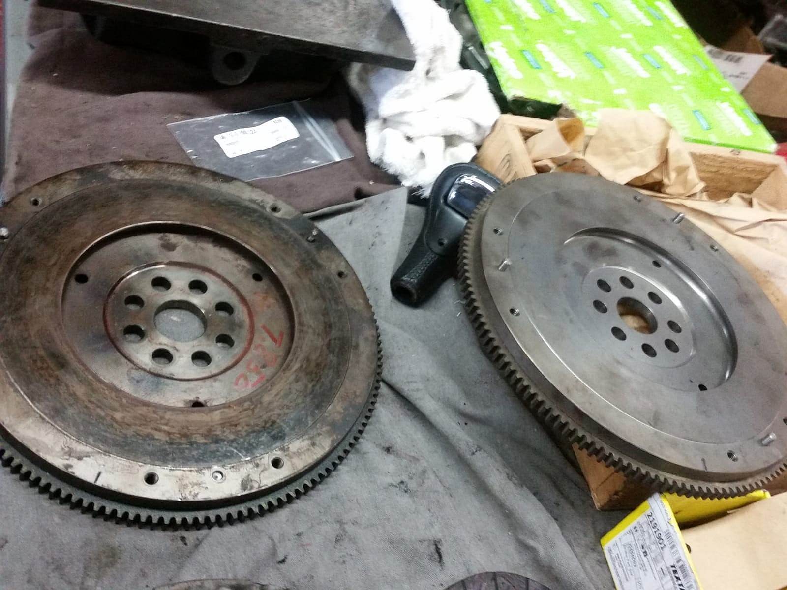

Alleggerito il volano, ora nuovo, leggermente bruciato quello vecchio.
Allego la coppia conica originale nelle immagini, il sincro rotto, quello nuovo e i due volani.

Per farla breve, adesso con queste gomme e questa coppia conica (una 17/57, dell 8,9% piu' corta dell'originale circa, a cui pero' va poi aggiunta la gomma di circonferenza piu' corta) se prima a 1000 giri/min la macchina in quinta marcia faceva 38,9 km/h, adesso fa 33 km/h (come il GTV 2.0 bialbero 130 cv anni '80). A 3000 giri sto -quasi- esattamente a 100 km/h in quinta. La macchina e' comunque sensibilmente piu' scattante in tutte le marce e a tutti i regimi, e la velocita' massima con queste gomme solo in fuorigiri...
