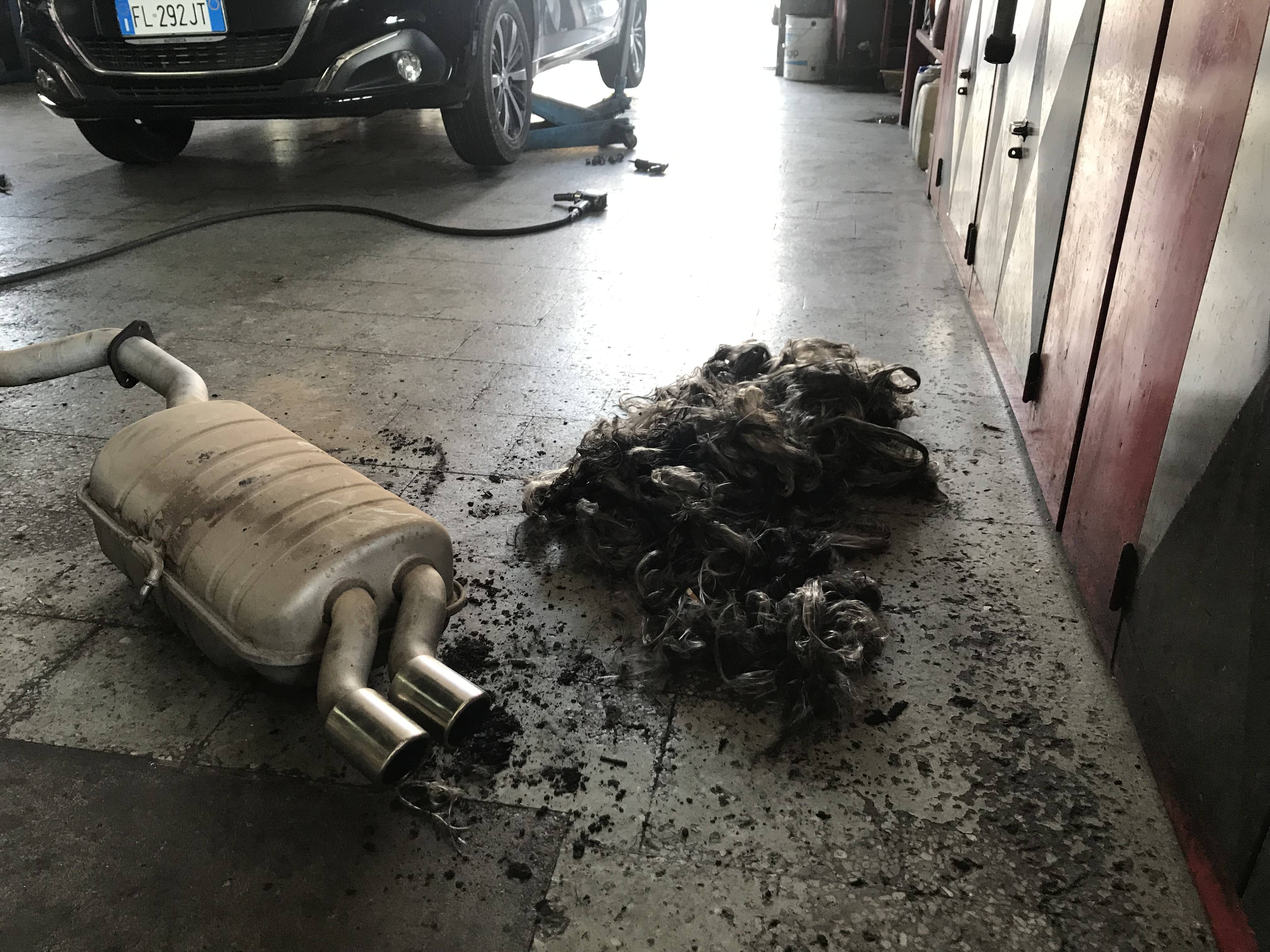

Ciao…non so che tipo di scarico hai…se quello originale è capitato anche a me …ti faccio vedere cosa ho tolto dal silenziatore…era quasi completamente fradicio dentro ma da fuori perfetto…
