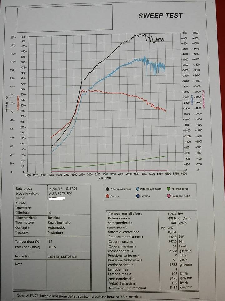

Ho montato un regolatore asimmetrico 1:1.4, tarato a 3.5bar (contro i 3 di serie), collettori di scarico 75 evo, turbina fiat coupè/delta evo. Pressione turbo 1 bar ma per problema alla wastegate (troppa poca corsa) sui rulli è uscito fuori un problema di smagrimento causa pressione troppo alta oltre i 5000. Ho già quasi risolto il problema allentando l'asta della wastegate e mettendo uno sfiato esterno regolabile. Ora questo problema non c'è più. Comunque vuole un sacco di benzina, specialmente in quinta dove appena si supera un bar strappa che ne vuole ancora !

Quello che dici che strappa perchè ne vuole ancora è la conseguenza dell'intervento del sensore di battito,se dai più benzina non ottieni nulla se non che strappa ancora prima.
Verifica le candele vedrai che sono imbrattate e non chiare.

Premesso che a breve monterò l'AFR, altrimenti qui non si sa mai come sto girando.
Detto questo, proprio oggi ho aumentato ancora la pressione benzina portandola a 3,7 dai 3,5 che avevo quando ho rullato. Va detto inoltre che ho un regolatore asimmetrico 1:1,4 e che ho una pompa walbro maggiorata. Quindi a 1 bar di turbo adesso dovrei avere attorno ai 5 bar di pressione benzina. Ho anche abbassato un pelino la pressione del turbo, in quinta la lancetta sta appena poco sopra 1 bar (2 di strumento). Avendo sia il software che il programmatore e tutto il resto proverò a ritardare un pò in alto.
Se puoi tenere sotto controllo afr ed egt e magari la contropressione dei gas di scarico hai degli ottimi riferimenti,considera che è comunque meglio che sia un po grassa piuttosto che magra,che wideband utilizzi?
Purtroppo con questa elettronica hai poche possibilità di regolazione e per ogni variazione di mappa devi smontare,cancellare e riscrivere.
