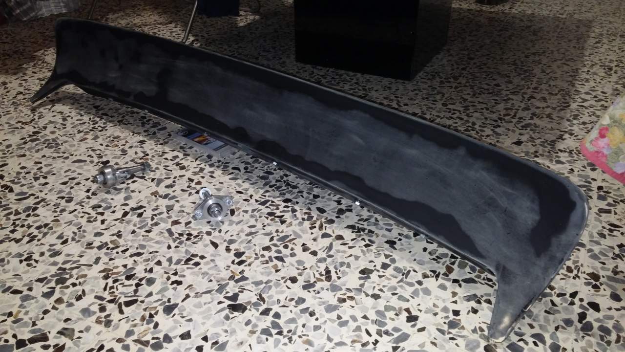

Ieri mi sono arrivati questi, alettone imsa e uniball trapezi superiori per mantenimento camber in curva...

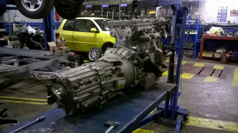

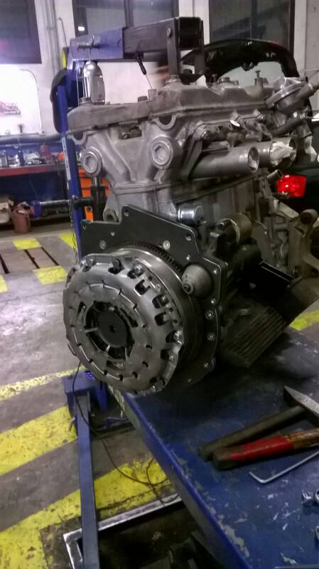

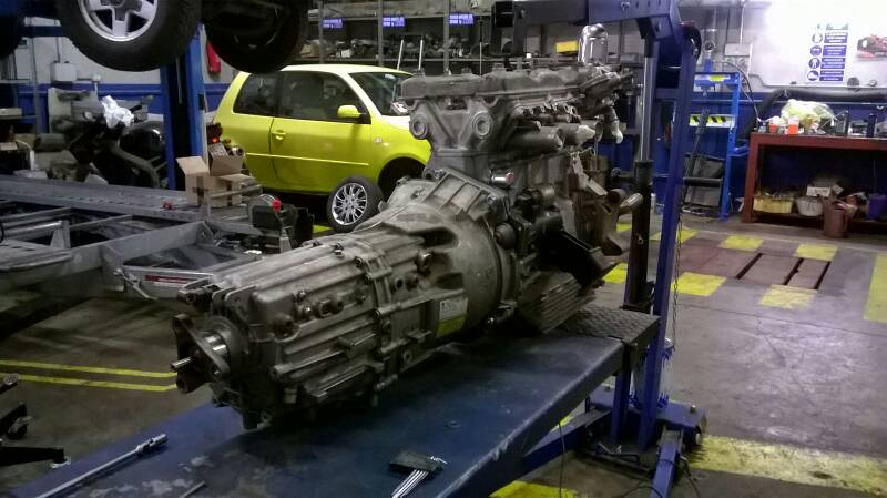

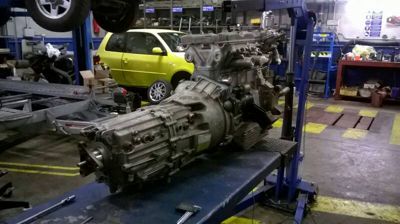

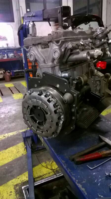

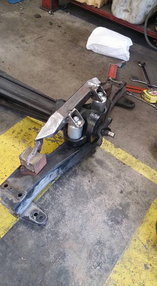

flangia fatta, provato a far girare il motore tutto ok, la frizione funziona. Calato dentro il motore col cambio montato in macchina e ci siamo accorti che il cambio tocca leggermente sul supporto della scatola dello sterzo, roba da poco, spostiamo il piu possibile verso l'abitacolo il motore e lo abbassiamo ancora rispetto l'originale.

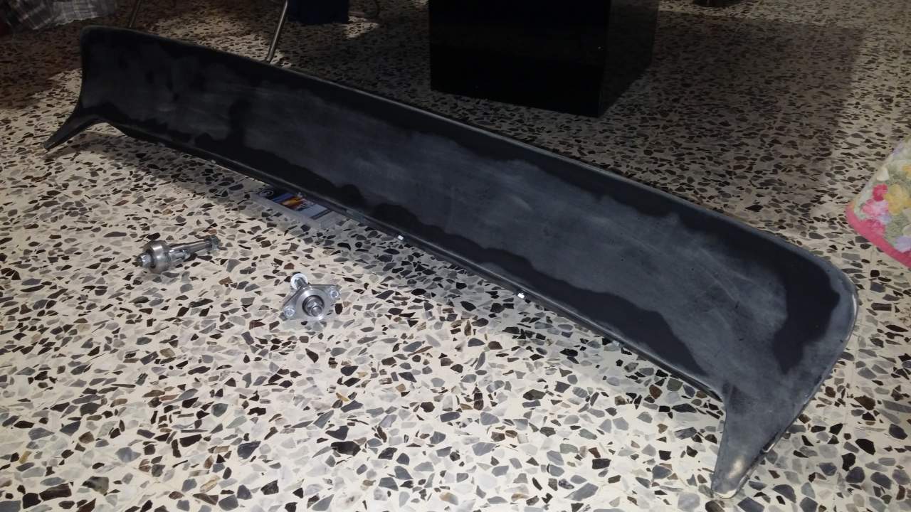

che sia bella una 75 con l'alettone, ok, l'occhio vuole la sua parte, ma a livello tecnico quanto carico aereodinamico comporta?
Non perchè senza e con se non si vedono le differenze, conta poco...cosè si presume che questa vada abbodantemente sopra i 200kmh?

Quella flangia era inevitabile, senza non esiste nessun altro cambio da attaccare al motore oltre al suo, ma il motorino come l'hai sistemato?
Perchè dal volano risulta spostato.
Beh l'alettone l'ho preso perche mi é sempre piaciuto, una persona che corre mi ha detto che lui sente la differenza, ma onestamente non posso giudicare finche non la provo.. Tecnicamente ai 250 dovrebbe arrivarci, vedendo le velocità delle auto attuali con meno cv e aereodinamica peggiore...
No beh c'é il cambio giulia ma non credo regga... Il motorino avviamento é sempre li nella posizione originale, abbiamo usato la corona di serie

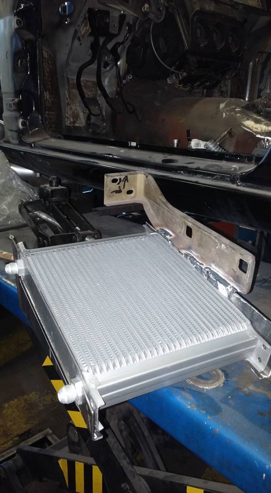

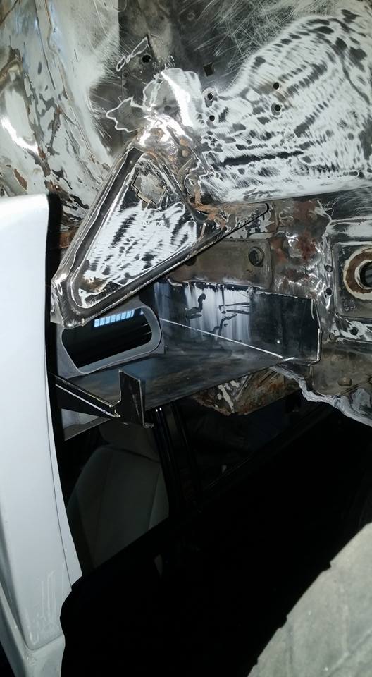

supporto e convogliatore radiatore olio

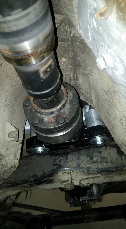

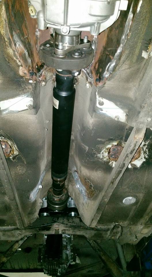

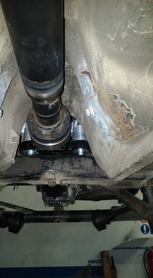

Albero trasmissione

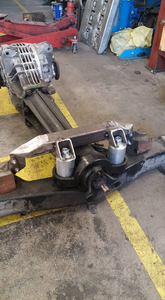

ponte e differenziale

La trasmissione è quasi completa, mi bastano solamente due distanziali per montare i semiassi. Ora è in carrozzeria e prima di luglio non me la riconsegnano.

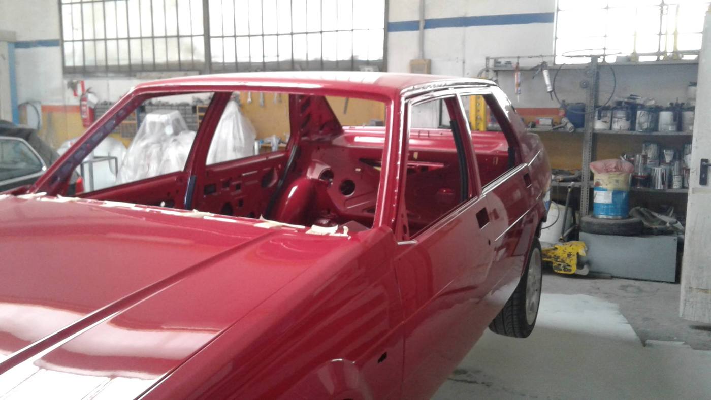

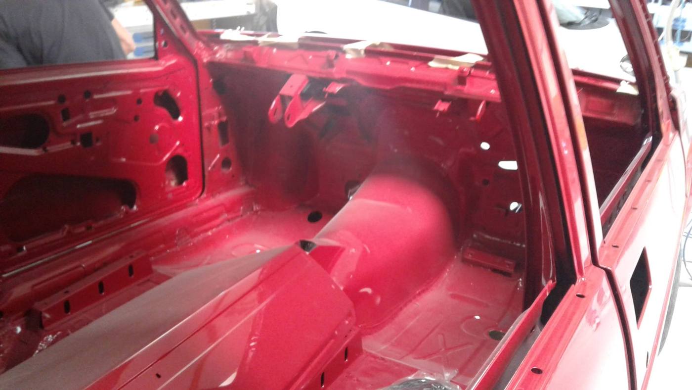

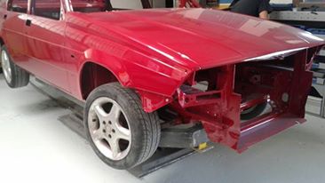

aggiorno un po'.. La macchina è in carrozzeria, so che hanno dato il fondo e che per metà agosto me la riconsegnano, complici ferie e altri lavori piu importanti.

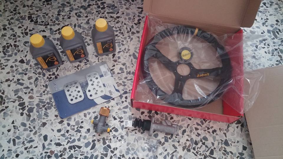

ho acquistato altra roba al momento
in foto non ci sono la pompa da 24 della 164 e due nuovi meccanismi per i finestrini elettrici davanti (se li dovete cambiare non perdete tempo con roba usata)
Reactions: bobkelso
Complimenti per il lavoro che stai-stanno facendo.
Ho cambiato anch'Io gli alzavetri anteriori. E la differenza rispetto agli originali é notevole.
c'era gia molta differenza tra i vari meccanismi usati (quelli col motorino in plastica i peggiori), figuriamoci confrontandoli con uno nuovo....
comunque in settimana me la verniciano, dopo le ferie torna dalla carrozzeria.

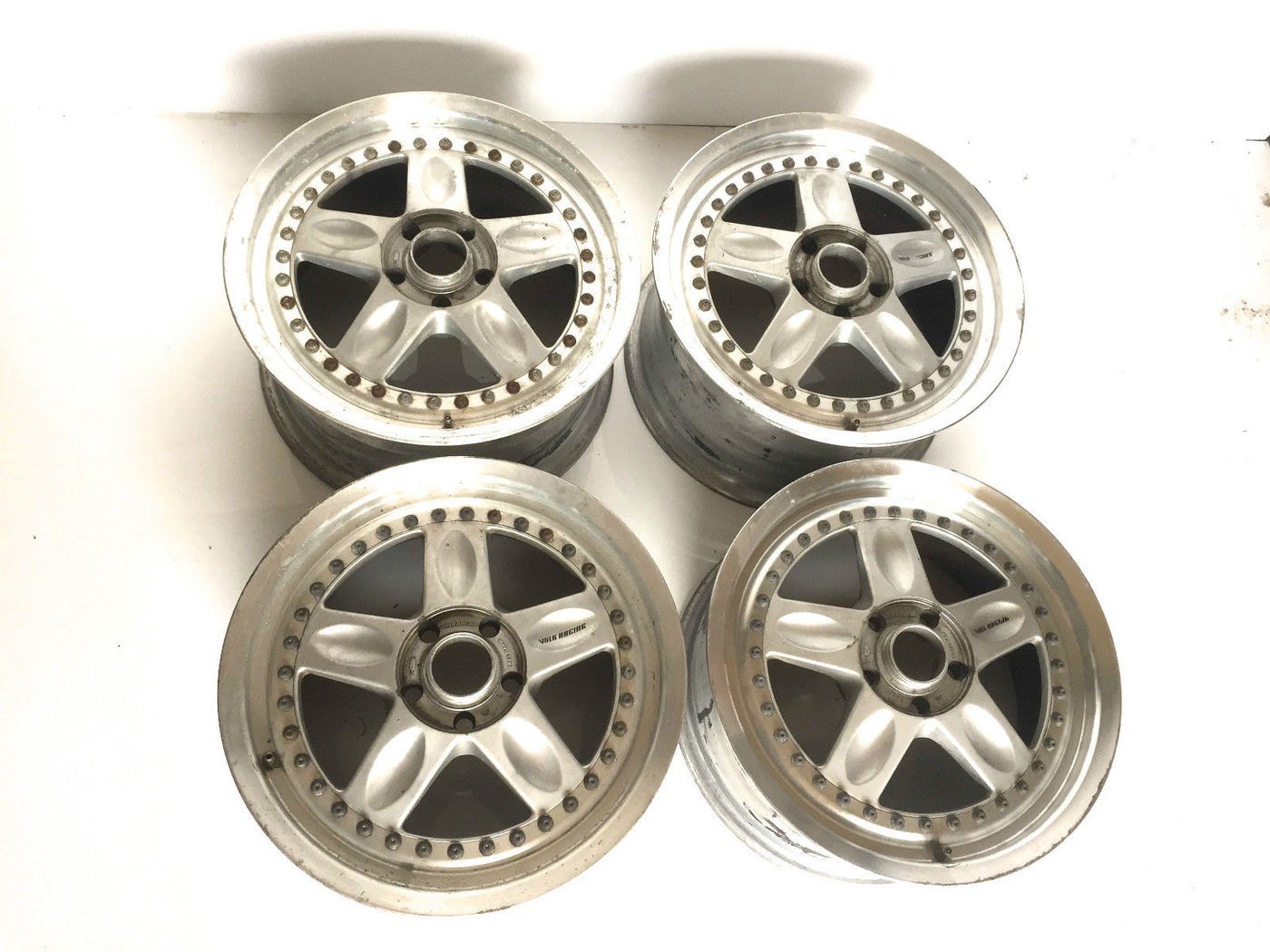

in settimana mi sono arrivati i cerchi, che chiaramente mando a fare nuovi il prima possibile.
Reactions: kormrider
Che dire....
ottimi gusti anche per i cerchi!
