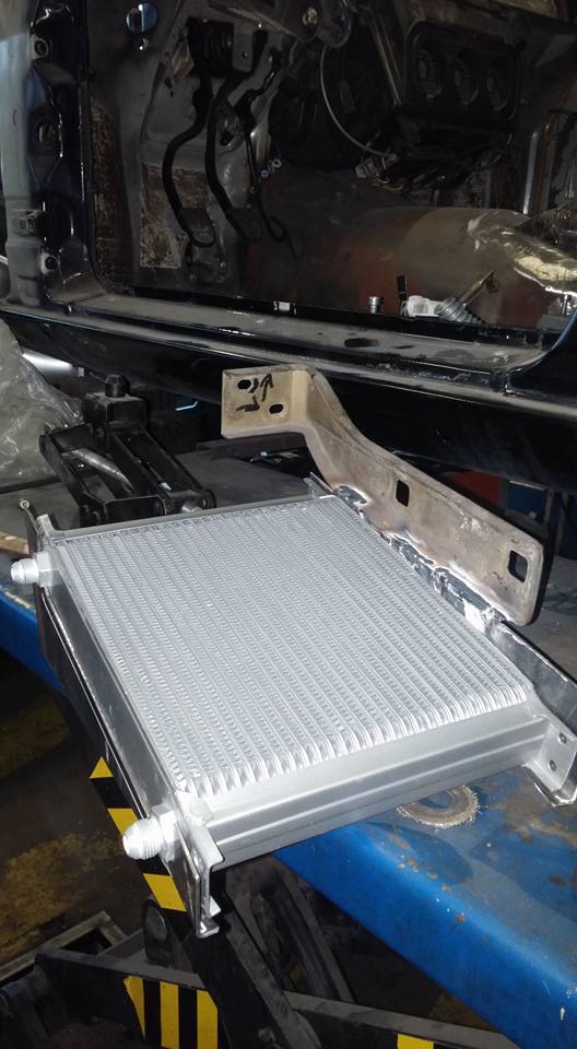

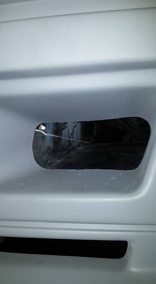

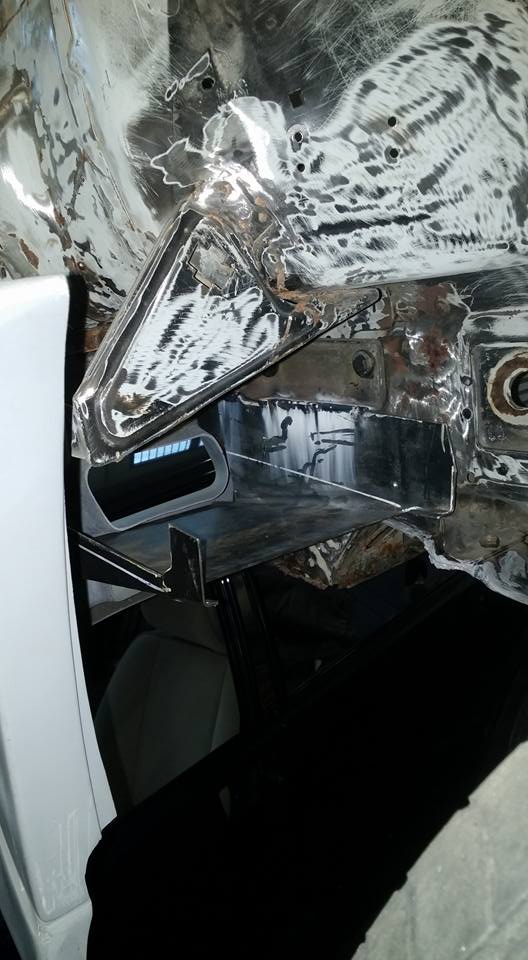

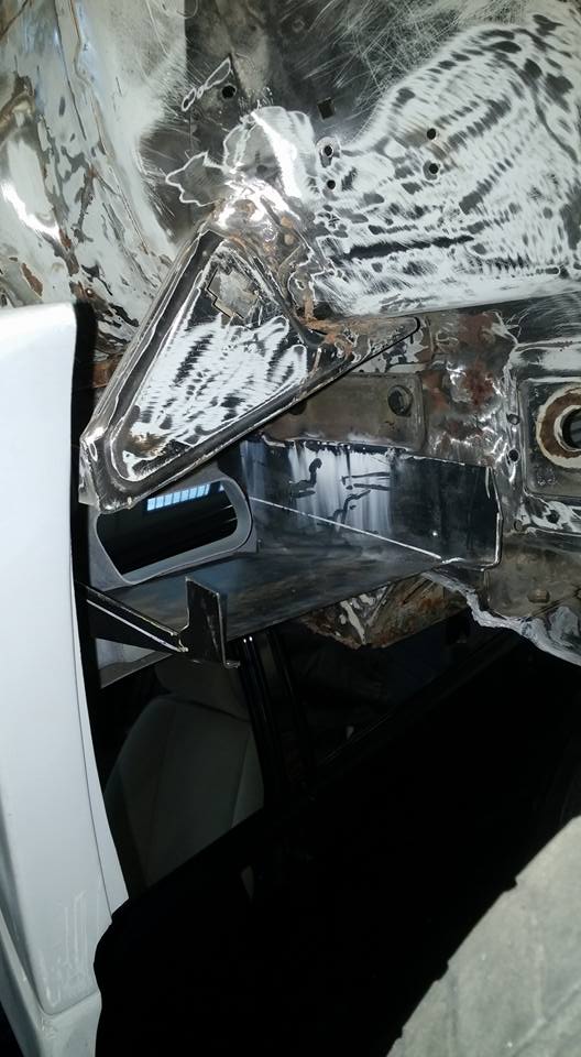

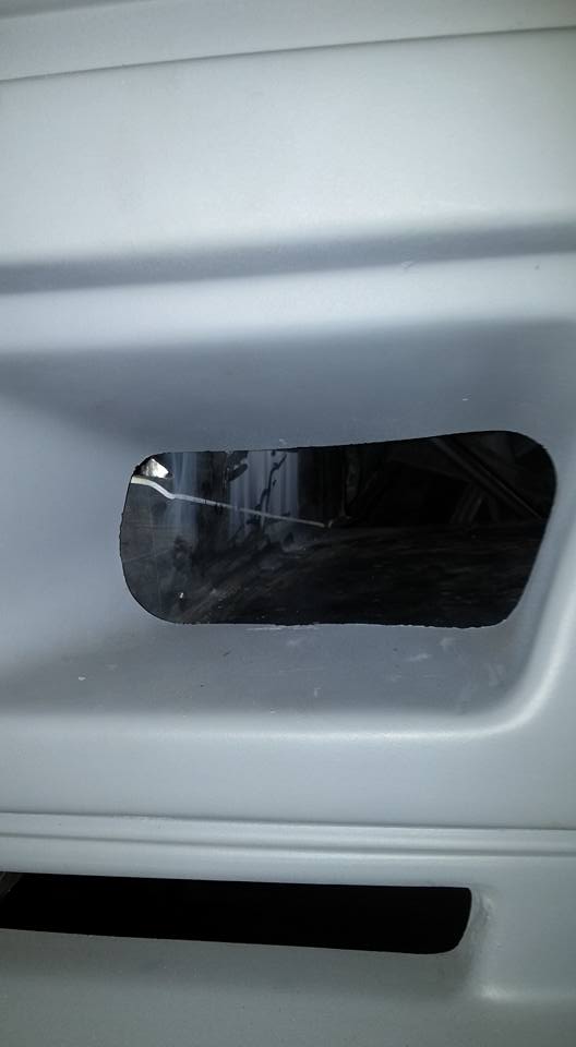

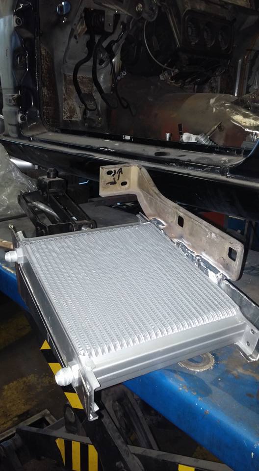

Aggiungo altre foto:
supporto e convogliatore radiatore olio
Visualizza allegato 128755
Visualizza allegato 128756
Visualizza allegato 128757

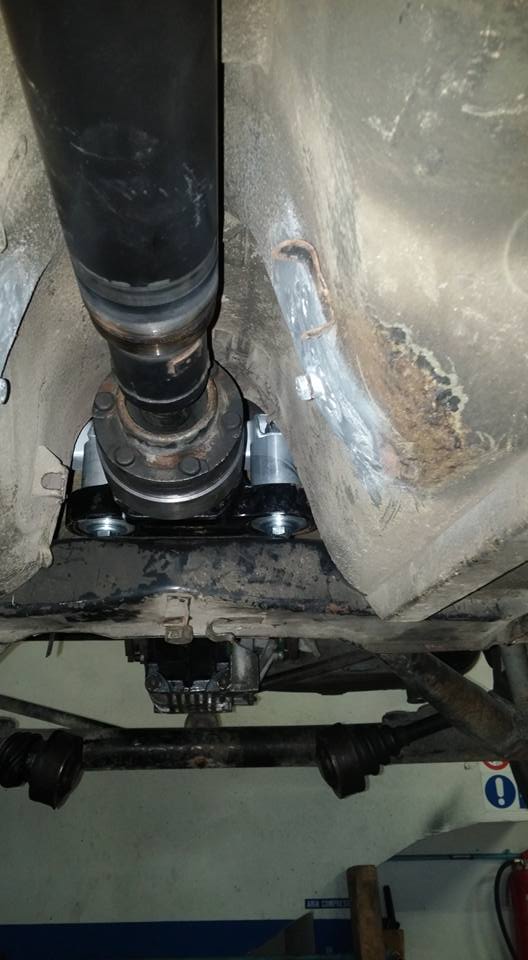

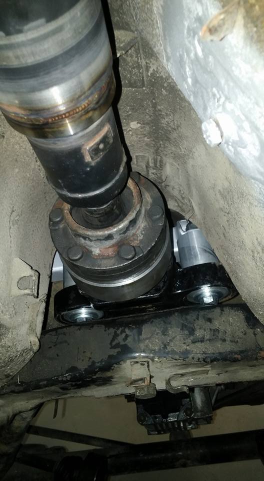

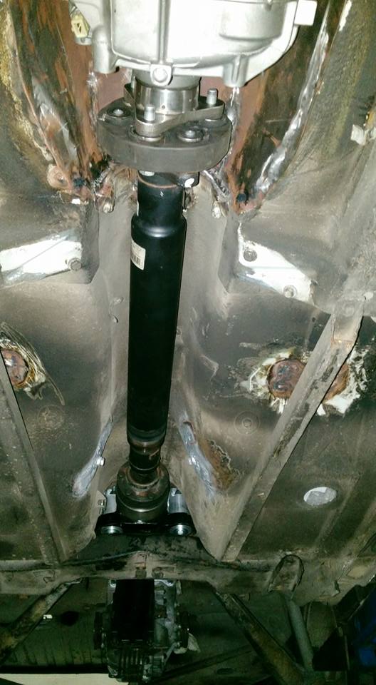

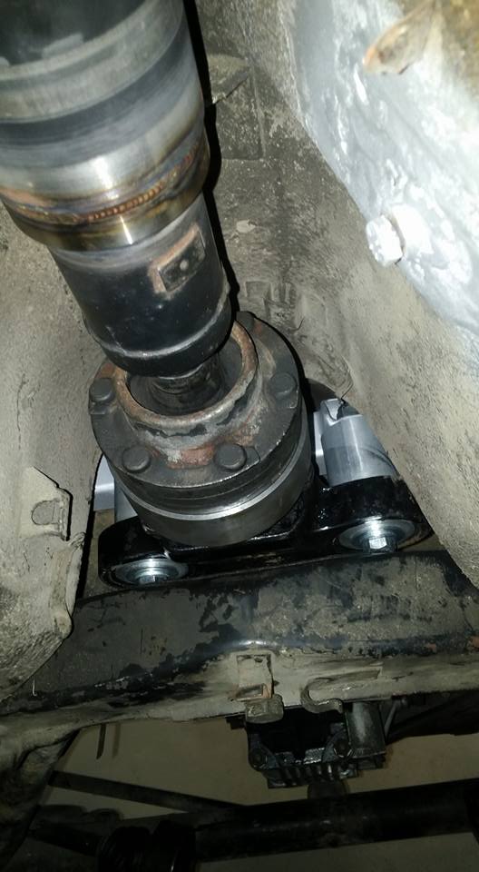

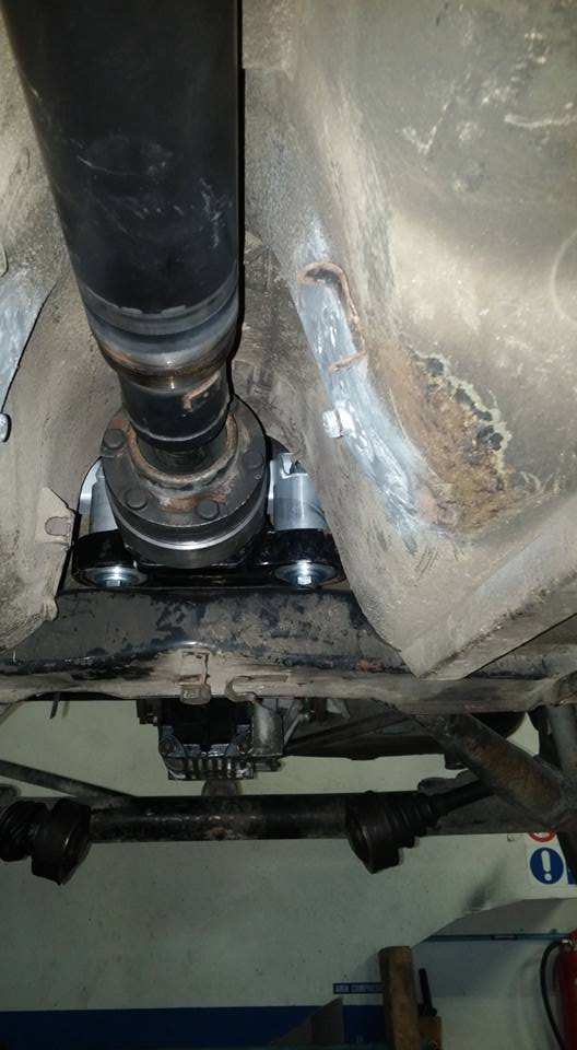

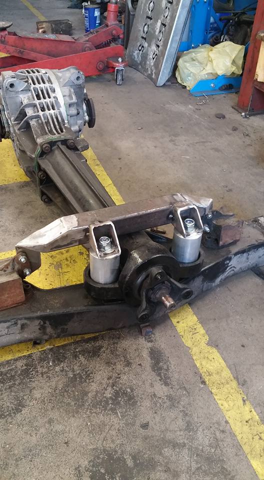

Albero trasmissione
Visualizza allegato 128758
Visualizza allegato 128759
Visualizza allegato 128760

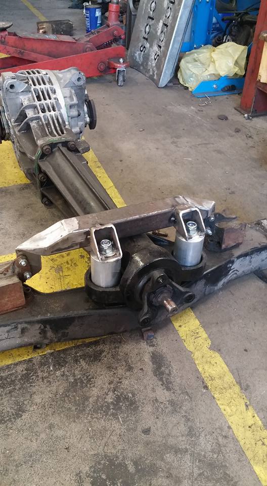

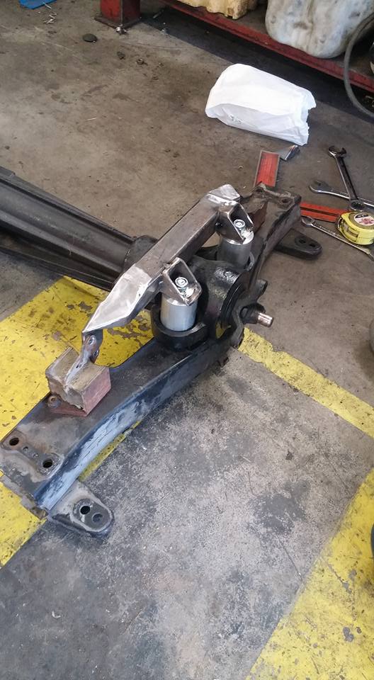

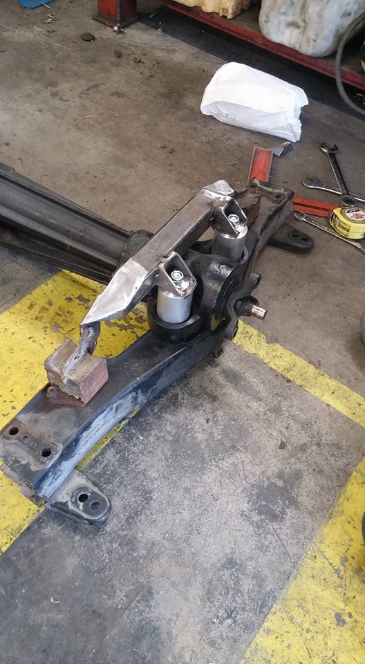

ponte e differenziale
Visualizza allegato 128761
Visualizza allegato 128762
La trasmissione è quasi completa, mi bastano solamente due distanziali per montare i semiassi. Ora è in carrozzeria e prima di luglio non me la riconsegnano.
