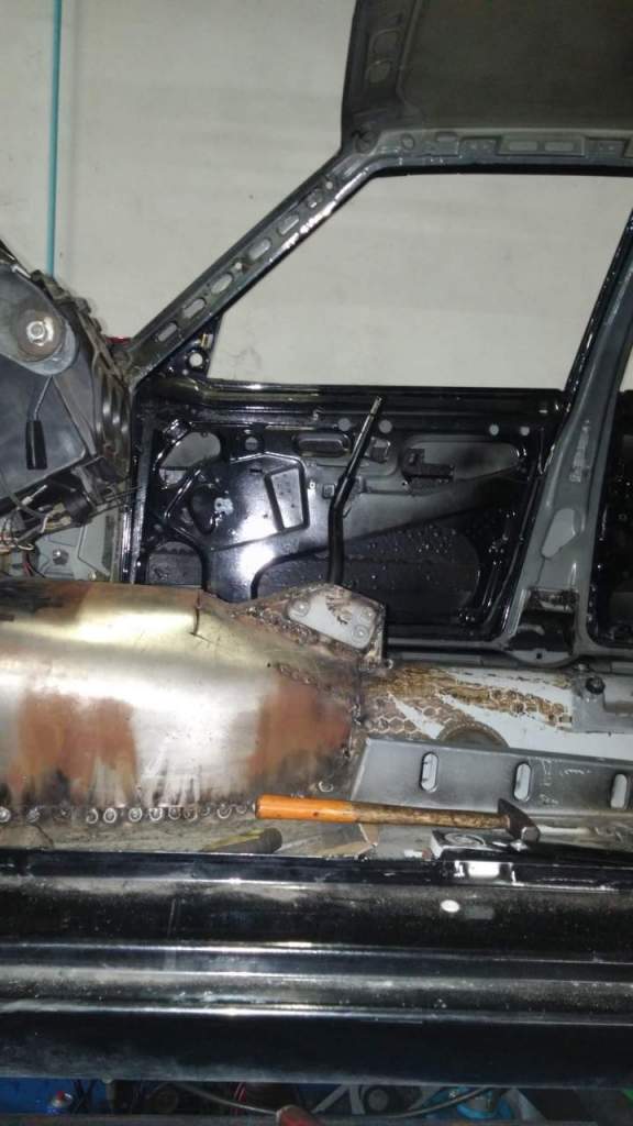

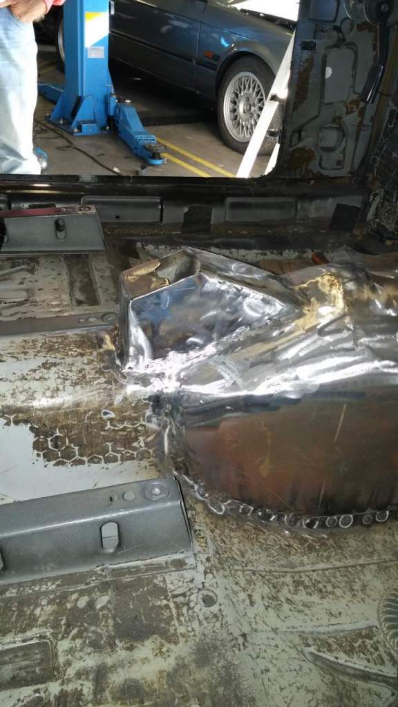

Albero arrivato, il giunto è enorme.... ora devo solo aspettare il meccanico
Foto di qualche settimana fa ma mi sembrava giusto postarle... Stiamo attendendo sia la piastra tra motore e cambio che il volano, nel frattempo si sta chiudendo il differenziale per poter prendere le misure per le staffe.. differenziale ahimè provvisorio, è il più corto montato sulle 6 e come velocità max mi trovo ai 207 a 7000 giri... sto cercando (diciamo che è un ago nel pagliaio) una conica/differenziale di una 6 td, così da arrivare poco sopra i 230... la conica più lunga dell'automatica mi porterebbe oltre i 280, ma credo sia troppo lunga per la mia vettura
