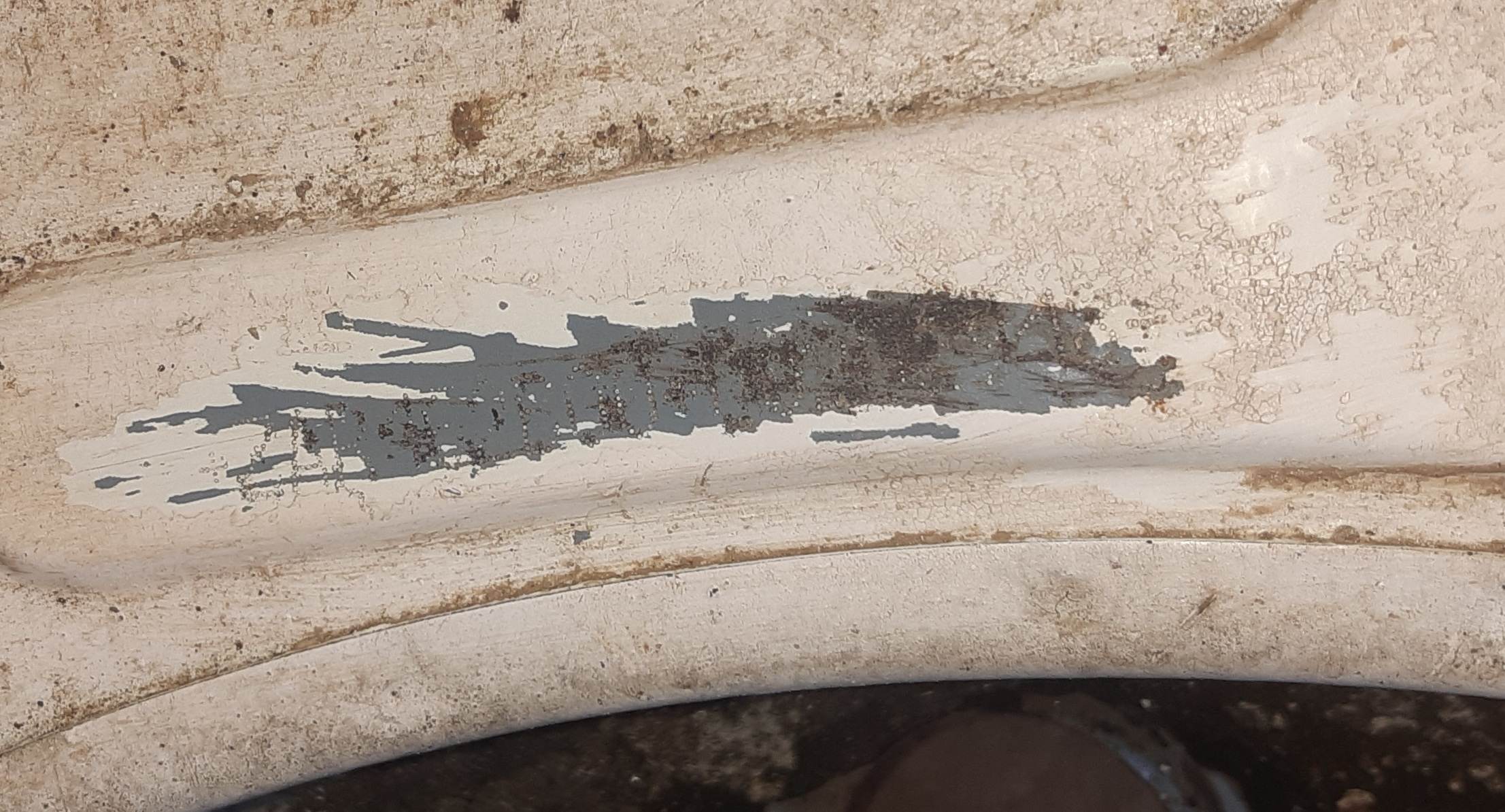

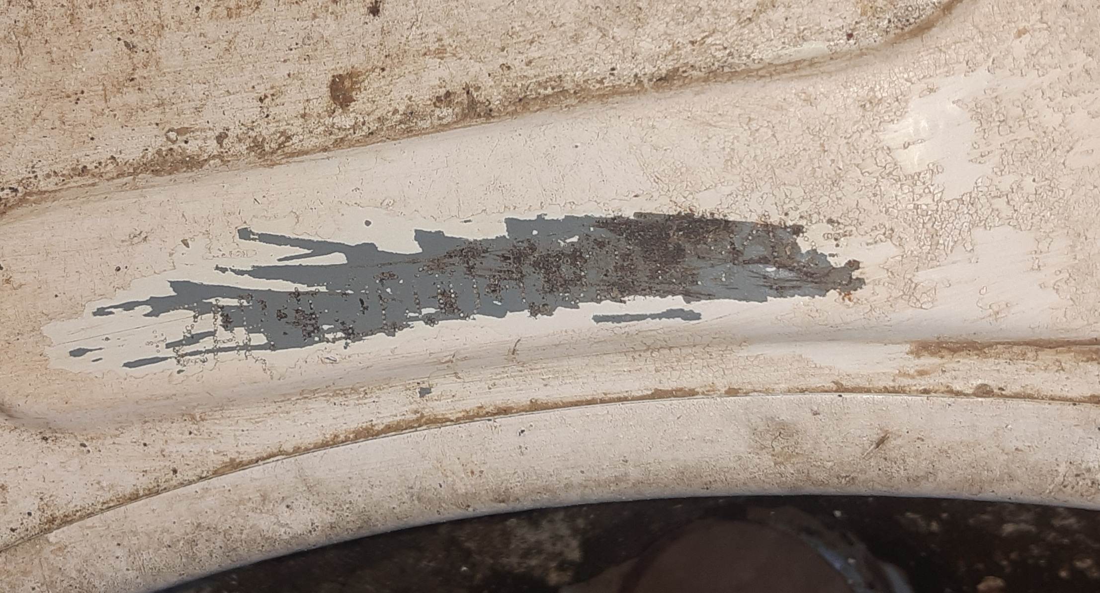

buonasera ragazzi, la punzonatura del n. telaio non si vede granché guardate qualche furbo ha anche grattato la vernice . come faccio a mettere in evidenza la punzonatura? come la preservo?
che rottura...
ora vedo come funziona il rimox e se pulisce e porta a lamiera ce lo passo un po' sopra e poi evidenzio la punzonatura con un pennarello a vernice bianca, devo stare attentissimo altrimenti mi metto nei guai.
consigli ben accetti
grazie

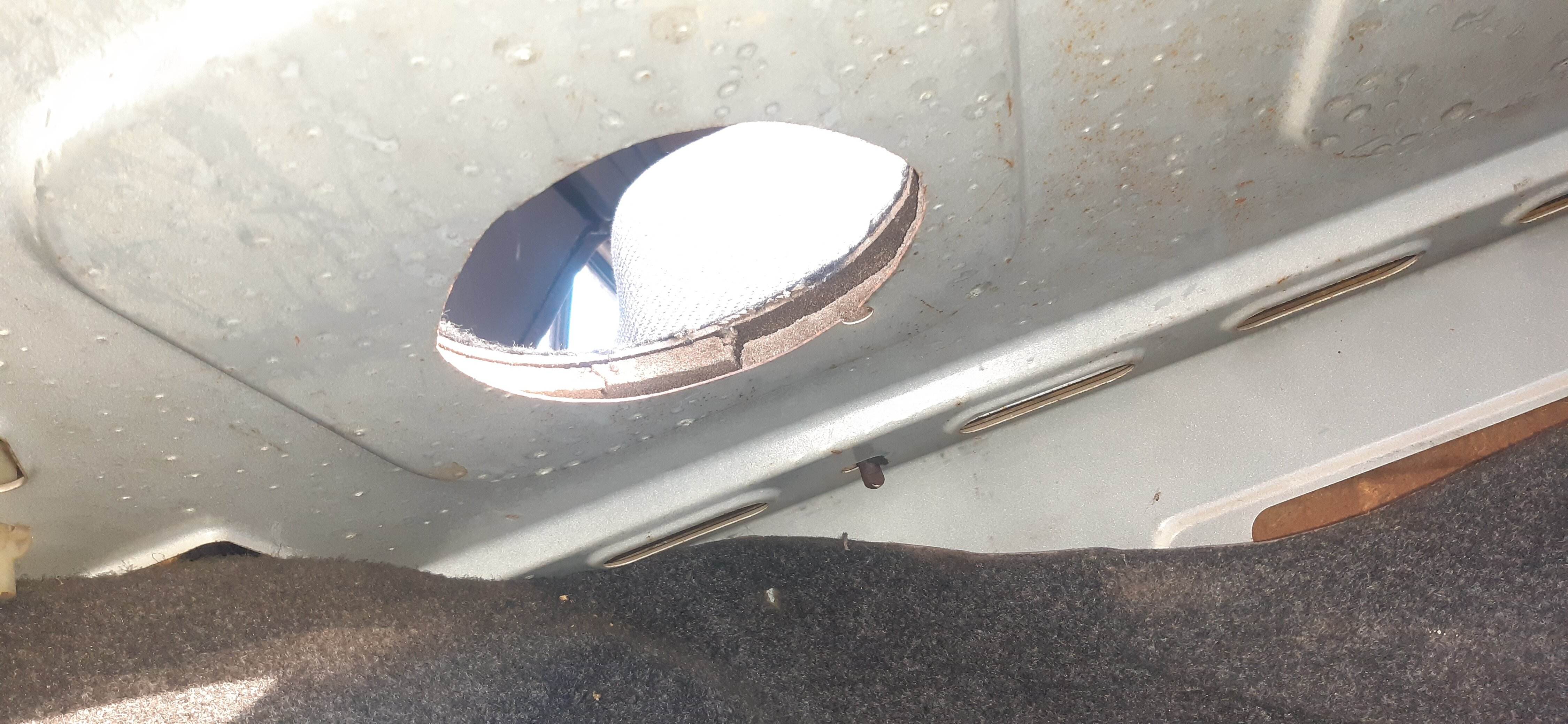

i fori per gli altoparlanti sulla lamiera della cappelliera erano fatti in fabbrica vero? ditemi di si.
così devo sostituire solo il rivestimento
che rottura...
grazie
Visualizza allegato 208756
Io alla mia li ho grattati con molta,molta delicatezza con della carta vetrata finissima (tipo 1000 se non ricordo male)ed acqua saponata,tolta la ruggine ho strofinato del gesso da lavagna,l’ho soffiato poi via con la bocca.
Ho poi infilato un dito nell’olio esausto che mi era restato dal tagliando così fa far diventare i pallini dei numeri neri,ho tolto quello in eccesso con del cotone.
È un lavoro che sembra stupido,ma c’è da farlo con attenzione per non grattare via i numeri
