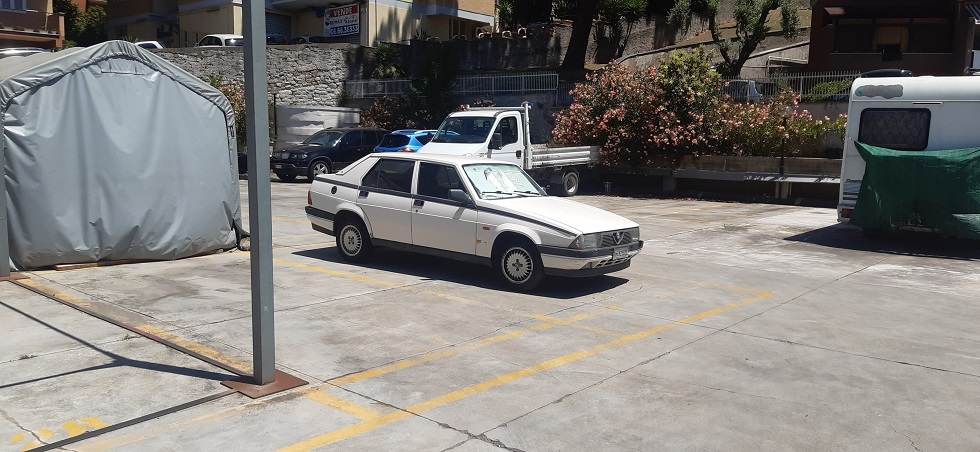

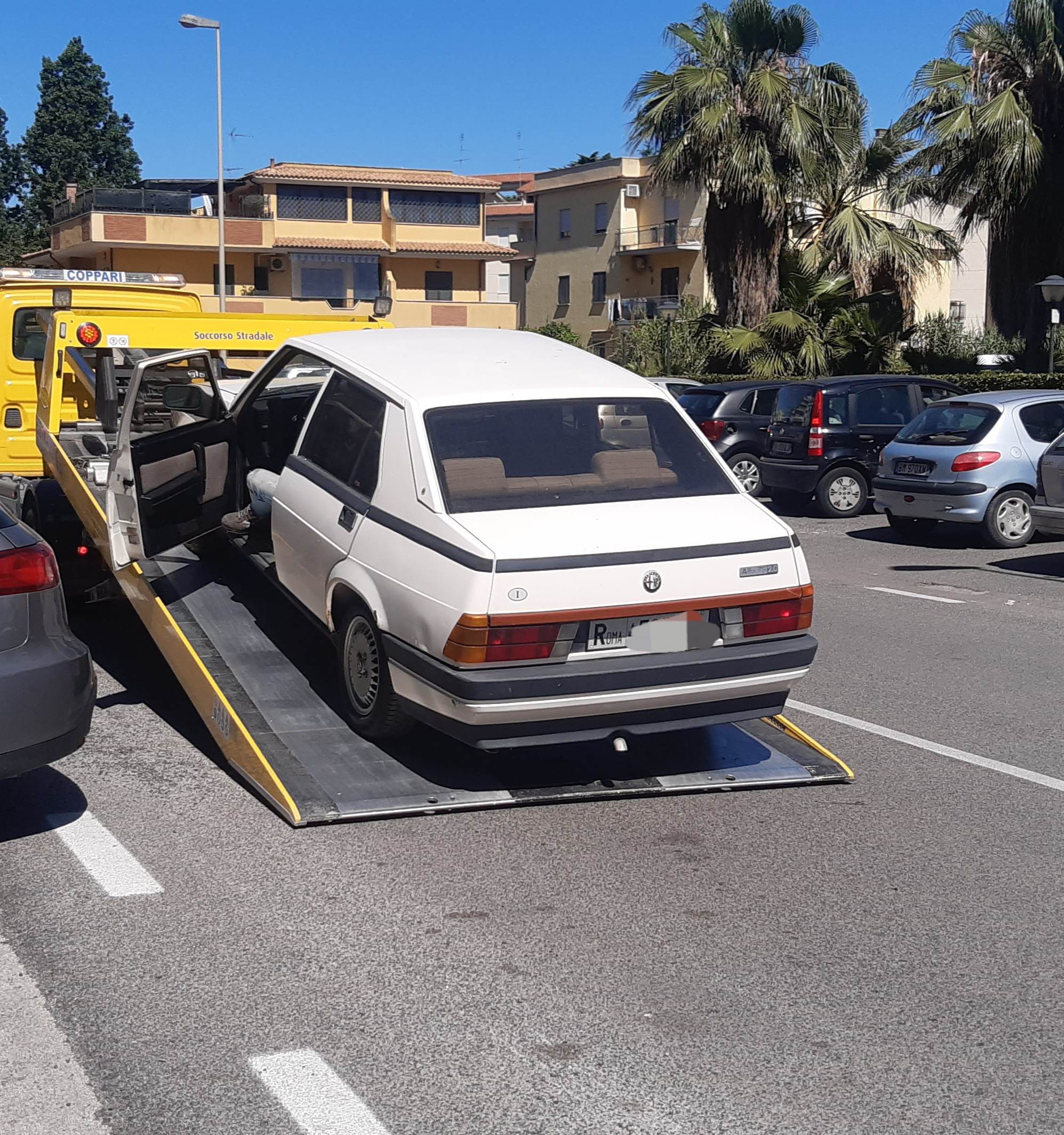

Ieri ho ritirato la bianca di cui sapete e che son riuscito a recuperare per un soffio:
Il dubbio erano le condizioni un po' così e la consapevolezza (non sono un collezionista di auto storiche ma diciamo che già da neopatentato ho iniziato a guidare con un'auto d'epoca da sistemare, parliamo del '91 :D
so bene che il conto economico è impegnativo, in secundis non avevo il posto dove metterla, la macchina è senza revisione, scaduta nel 2019.
Mi ha attirato il fatto che sia una prima serie, motore 1962cc a carburatori e conservata senza pasticciarla.
Il prezzo accessibile ha fatto il resto.

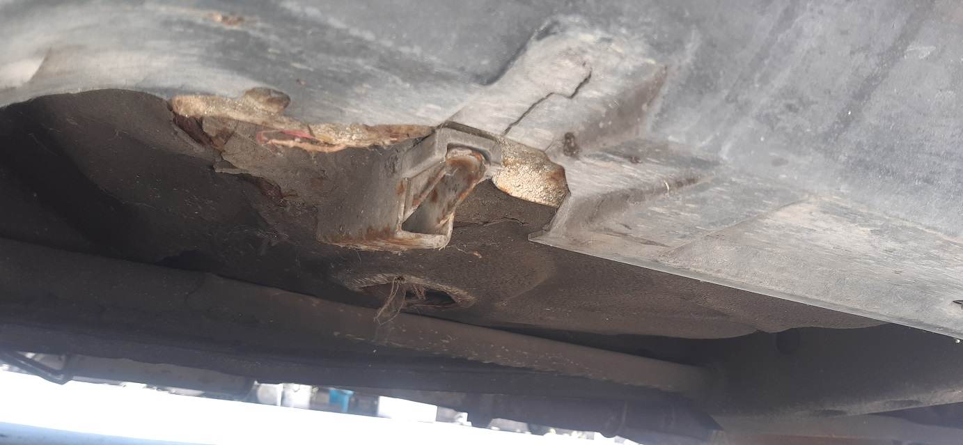

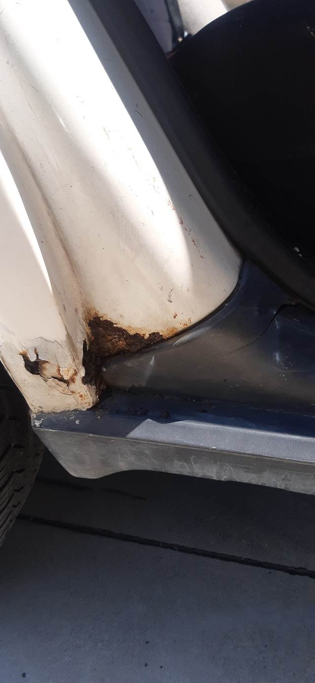

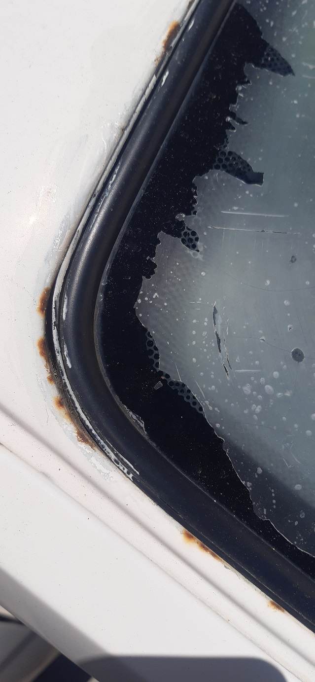

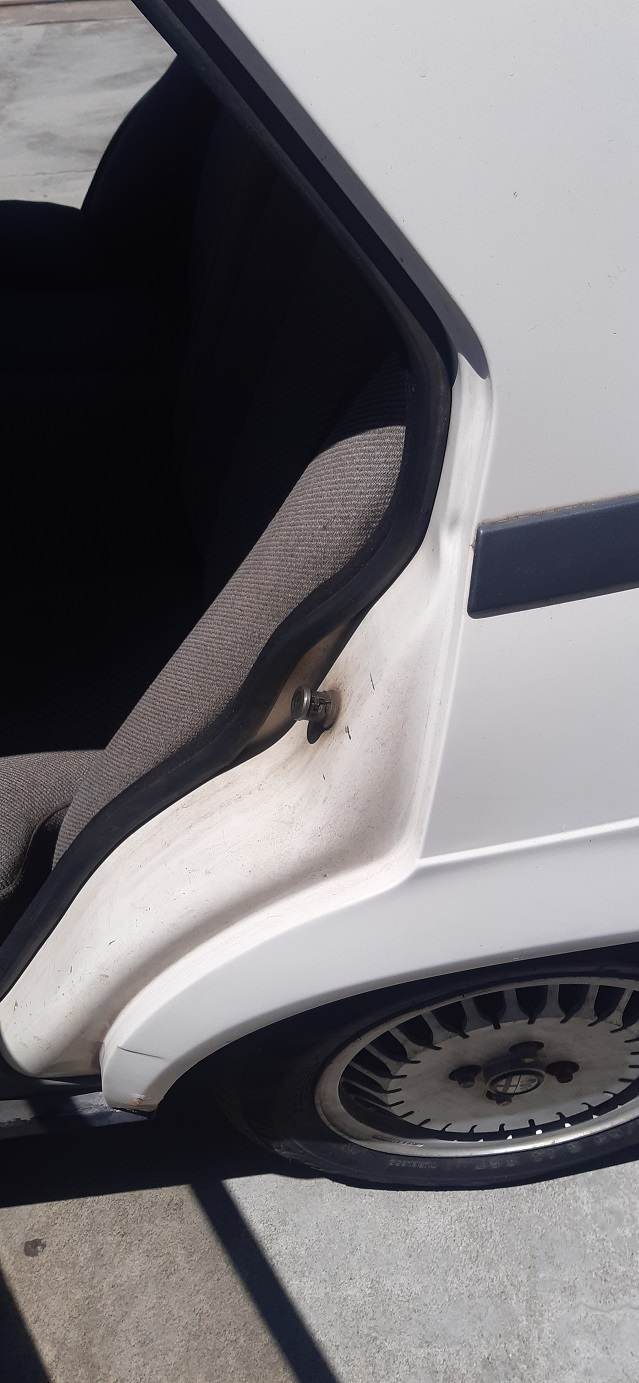

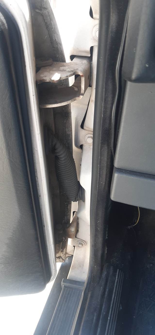

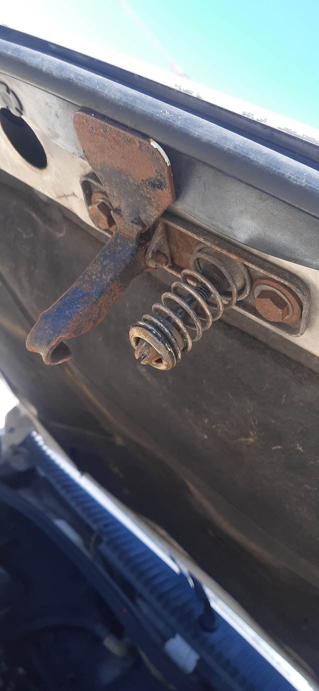

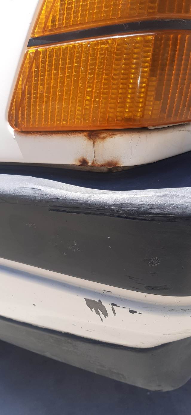

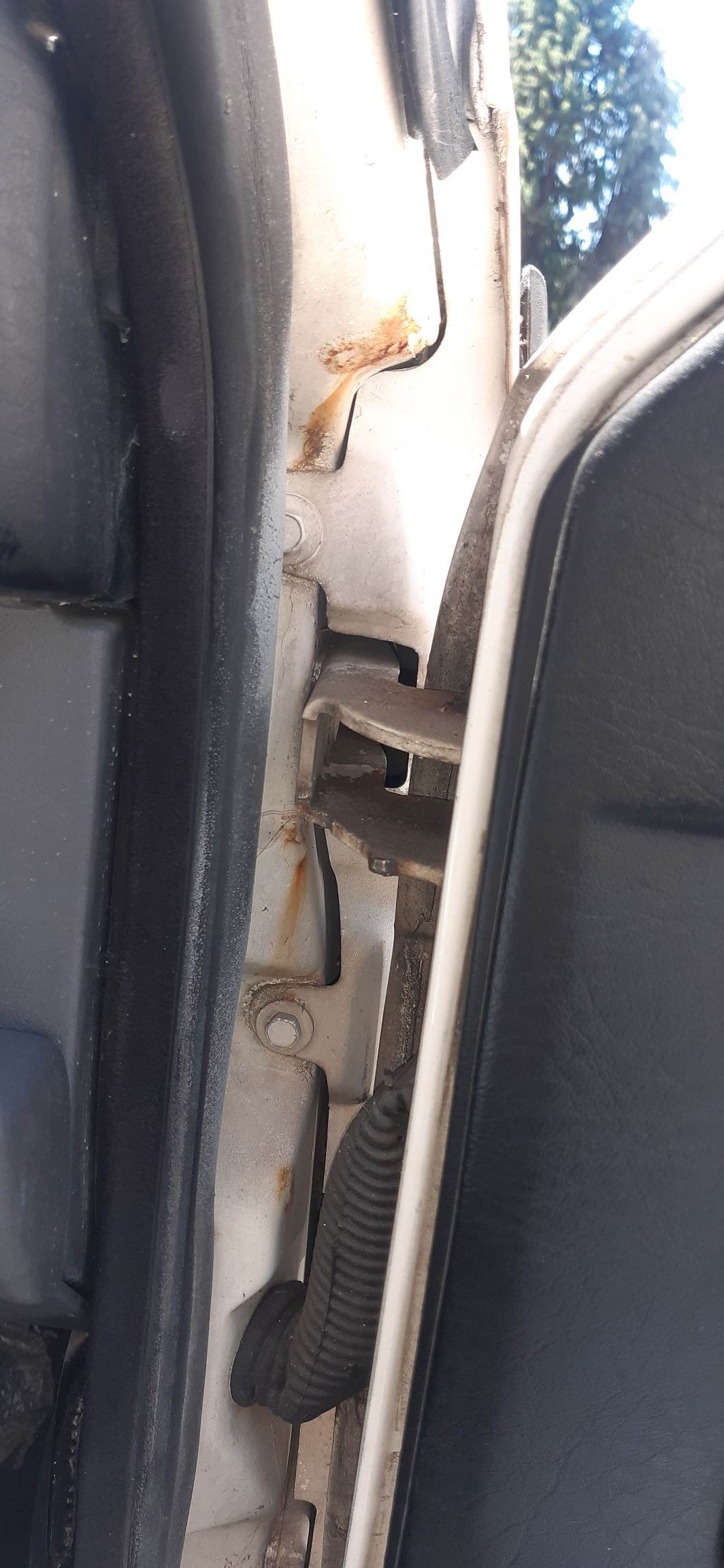

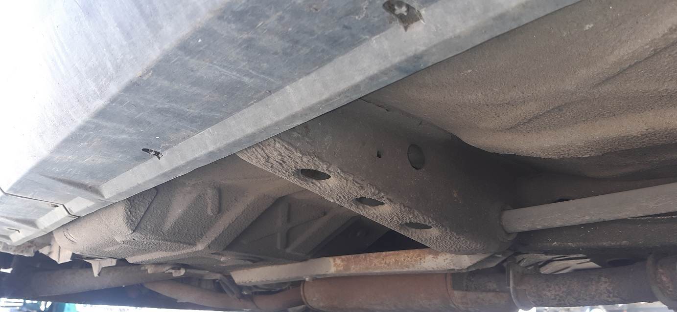

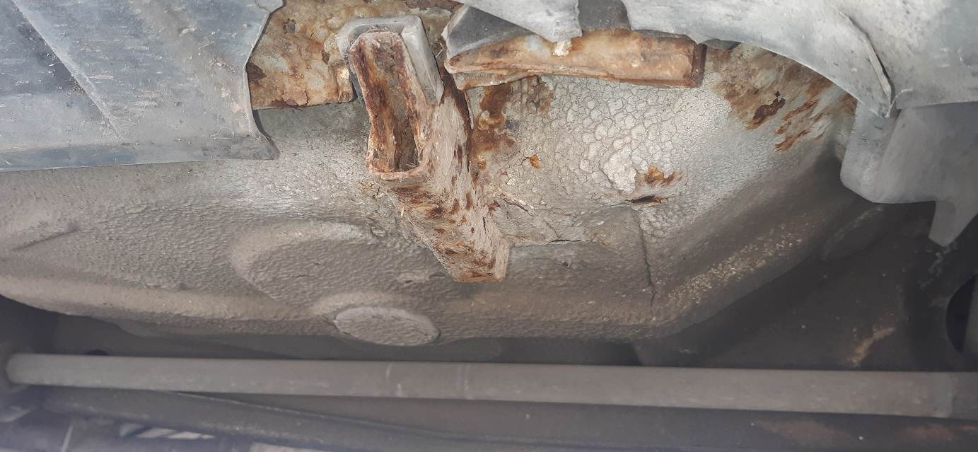

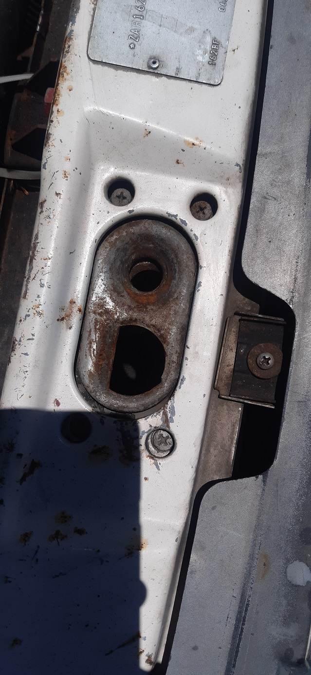

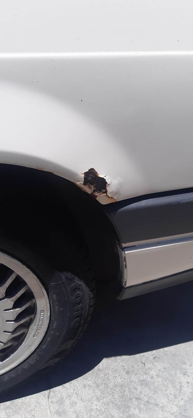

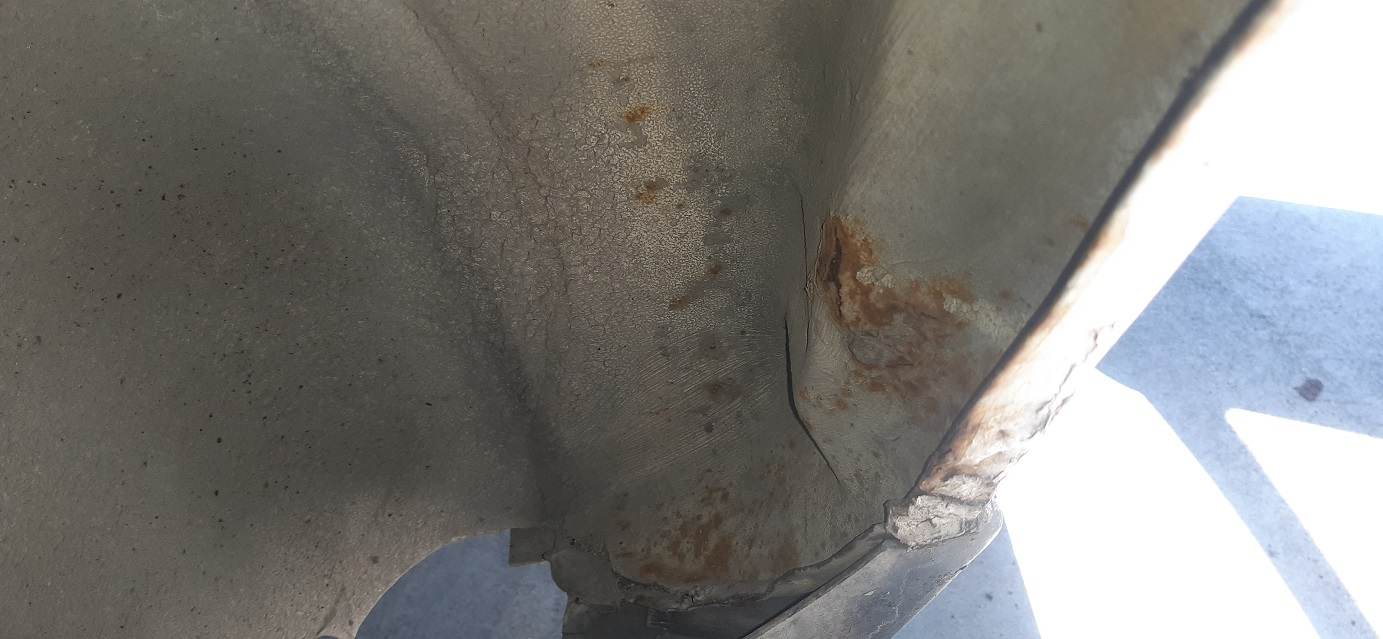

Ma veniamo al corpo macchina: vissuto all'aperto e al sole, le immagini parlano da sole e ha preso salsedine a gogo'. Cerniere motore , bulloneria, tutto intaccato dall'ossidazione.

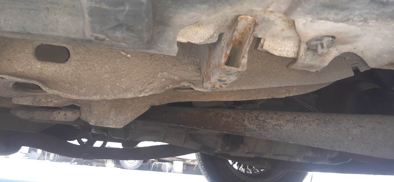

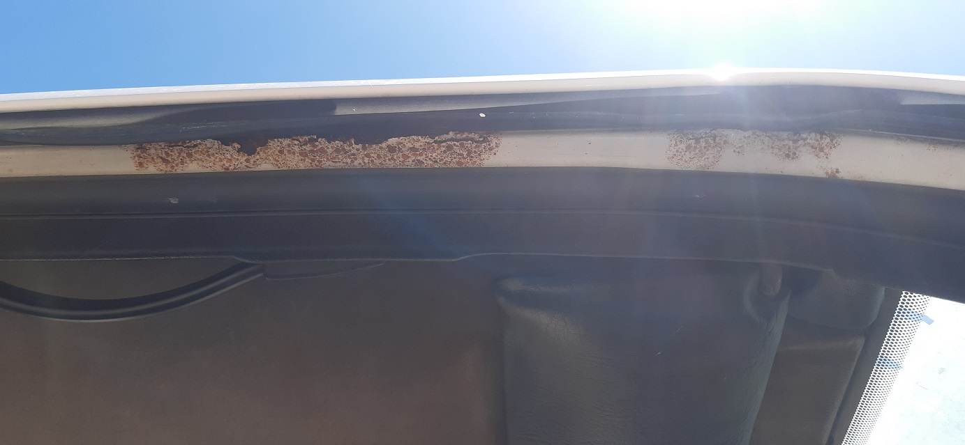

Problemi prioritari: ruggine passante incrocio battitacco e passaruota posteriori, soprattutto parte destra, ruggine passante (e qua non me ne ero accorto) sottotetto altezza portiera destra, da intervenire subito bloccando la ruggine.
punti di ruggine qua e la sulla carrozzeria, ma non gravissimi, li devo fermare subito.
fondi sembrano piuttosto ok , ruggine attacco crick anteriori , soprattutto il destro, che forse rimane comunque anche lui recuperabile senza tagliare, ma devo vedere...

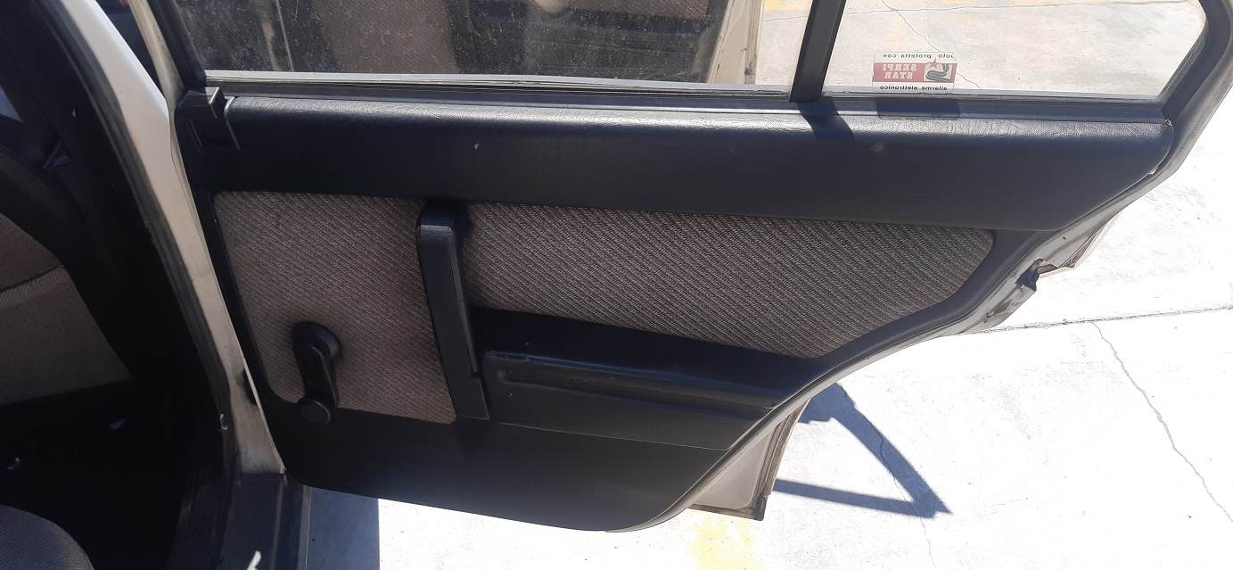

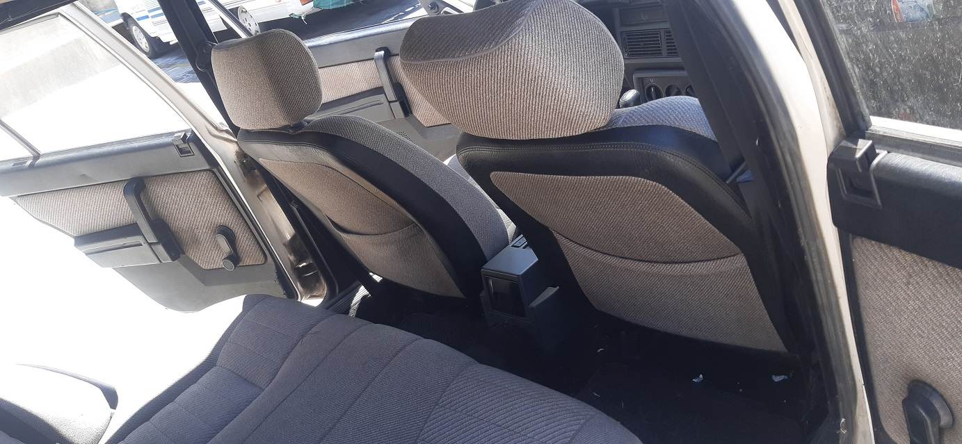

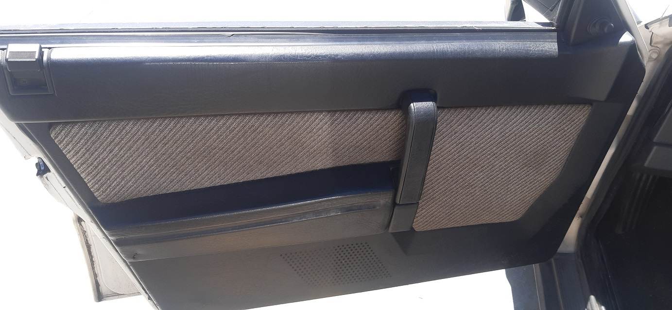

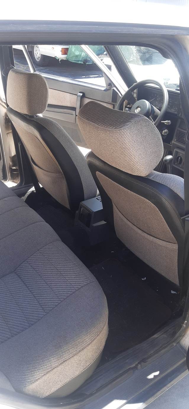

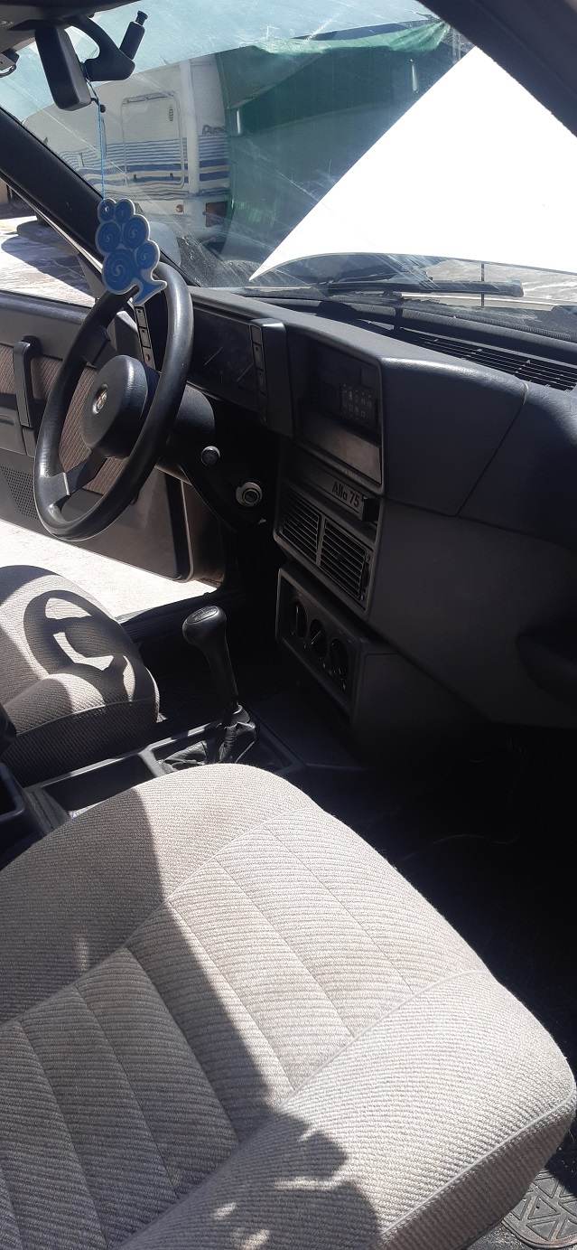

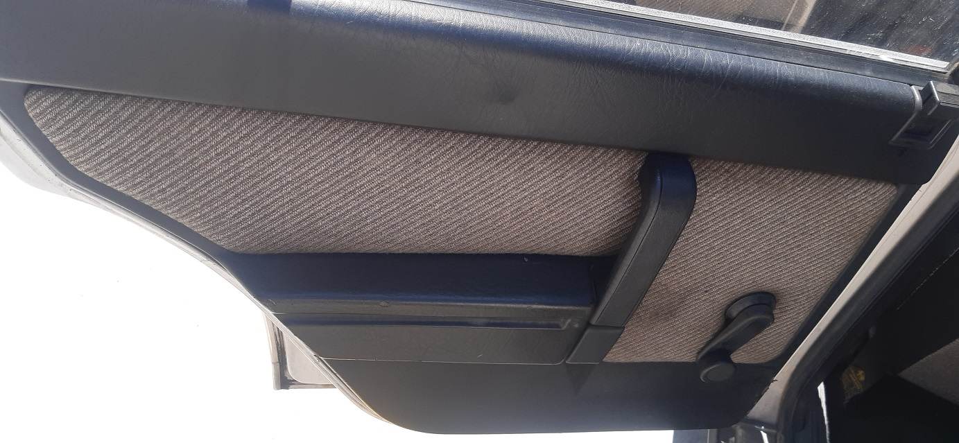

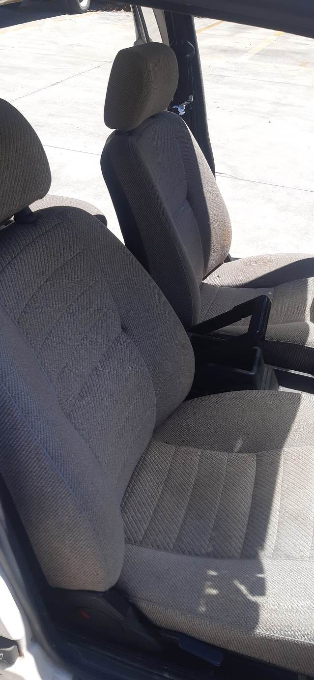

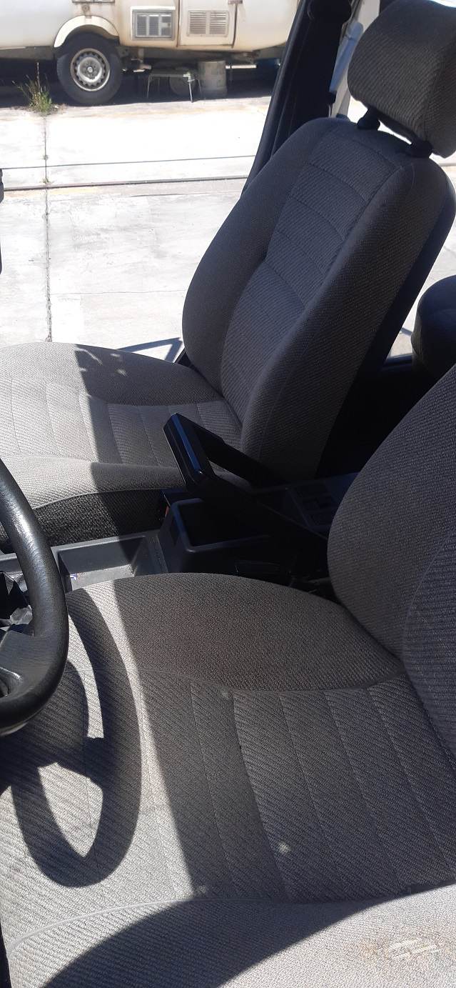

interni originali abbastanza sporchi nonostante foderine che ho subito tolto (odio le foderine)

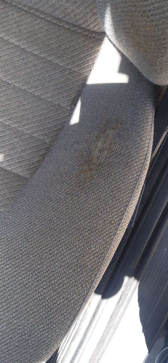

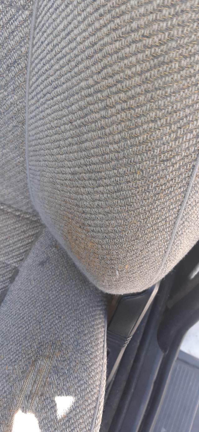

tappezzeria probabilmente recuperabile, va sanificata ovvio, parte sx sedile guidatore liso.
A proposito, il divanetto posteriore viene via così...ha solo due punteruoli anteriori che si incastrano, non mi sembra possibile, qualcuno può dirmi cosa mi manca?
Per ora è tutto diciamo, la macchina la conservero' momentaneamente in un parcheggio privato all'aperto con un bel telone.
Per ora ho altre priorità per cui si inizierà a sistemarla con molta calma e tranquillità.

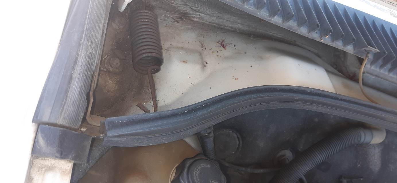

Vasche sotto parabrezza sembrano ok, per fortuna.
Mi servirebbe pero' un consiglio, per bloccare la ruggine, a parte forse iniziare tagliando quella parte di montante sottotetto perché lo vedo brutto brutto, portare a nudo i punti più critici, che prodotto ci applico?
Acido fosfatante, mai ferox che farebbe un casino.
Qualcuno che abbia competenze specifiche può indicarmi un prodotto pronto all'uso ben efficace?

Il divano posteriore è così,senza diavolerie particolari che lo fissino alla scocca.
Ti toglierai una montagna di soddisfazioni ,dentro non sembra il diavolo,fuori un pelo peggio,comunque bravo per l’operazione di salvataggio!

Ciao Carl,si comincia..che bella avventura..ogni consiglio che ti posso dare proviene da esperienza diretta...inizia dalla meccanica...che in 75 è la parte più complessa,di carrozzeria sono 4 minchiate..FRENATURA..se non funziona il freno a mano le pinze posteriori sono da rivedere..grande difetto e mai risolto del progetto 116..e se non funzionano le pinze post non funzionano bene manco le ant..SCARICO...tutto il gruppo exaust passa ad un millimetro in ogni parte del sottoscocca basta un supporto ceduto che farà lui sbattere allegramente..CARBURAZIONE..controlla i tamponi tra carb e collettore aspirazione..se non sono crepati il tutto si risolve con poco...ed anche se lo fossero il tutto si risolve con poco se lo fai tu..credo che la macchina sia stata ferma per un bel po di tempo e probabilmente ci saranno problemi con il cilindretto della frizione..tutto risolvibile..la 75 progetto 116 è un mezzo meccanico quasi perfetto,l'apoteosi della meccanica,nulla da invidiare alle pseudo macchine odierne,massima espressione di un marchio chiamato Alfa Romeo,purtroppo per fini politici non sviluppato.....sei possessore di un sigillo...tutto ciò che viene dopo la 75 è solo un accozzaglia di pezzi meccanici che si vantano del nome Alfa Romeo,ma non lo sono...Augurissimi per la tua vera ed ultima Alfa Romeo..
P.S. per fermare la ruggine pulisci con spazzola metallica e poi con pennello passa acido defosfante spruzza e tampona..occhio che macchia..
il consiglio di cominciare con la meccanica,non è casuale...appena la assaggi per come vera Alfa ti verrà subito voglia di fare anche il resto...

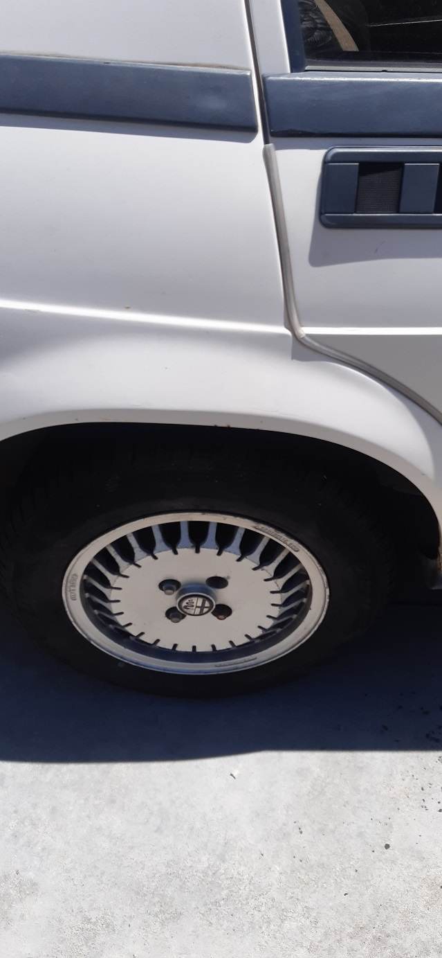

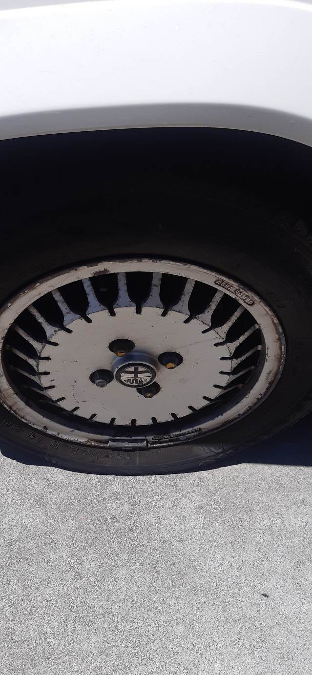

5) cambiare gomme , sono un condizioni...cioè non sono più pneumatici.
