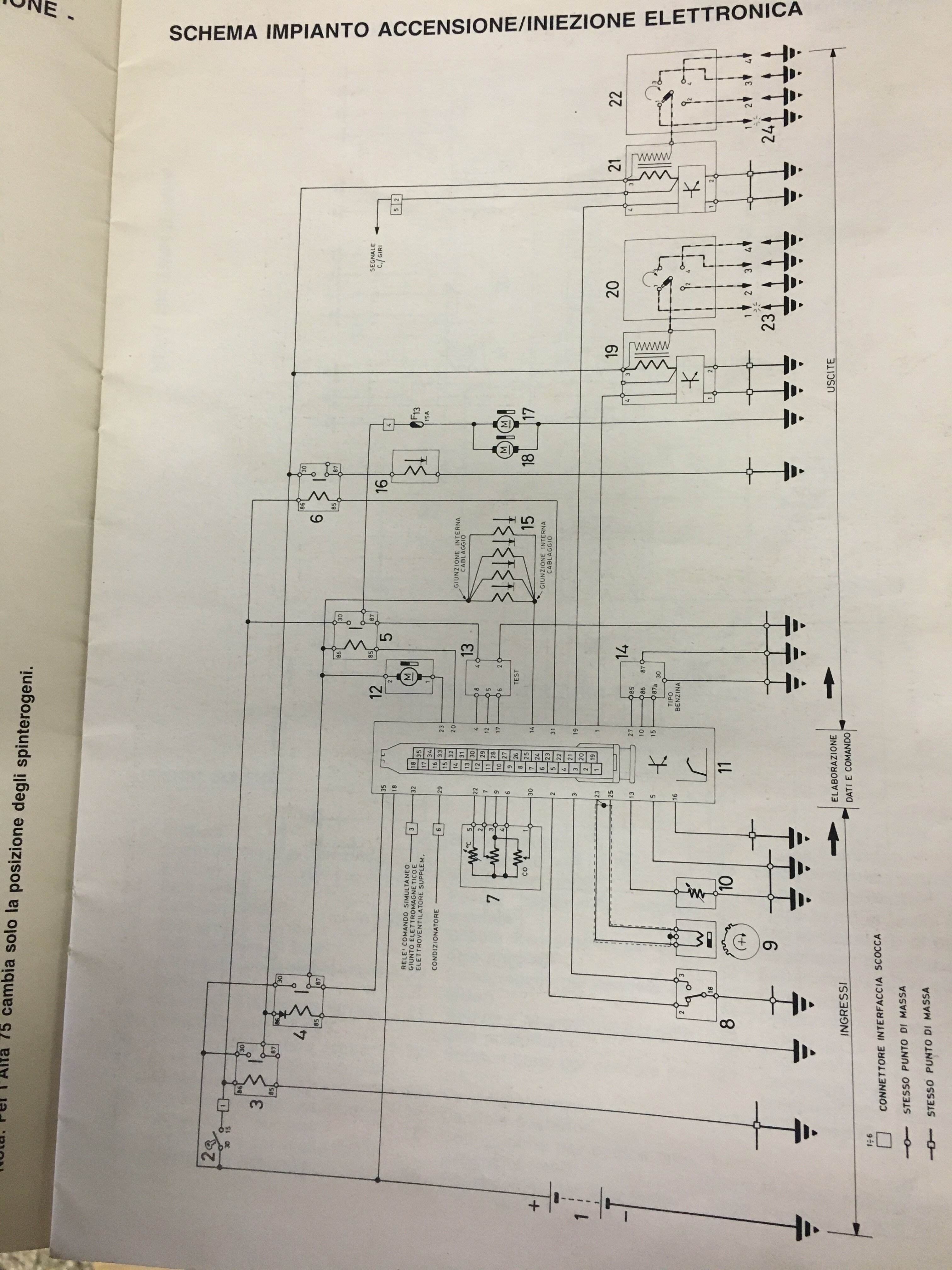

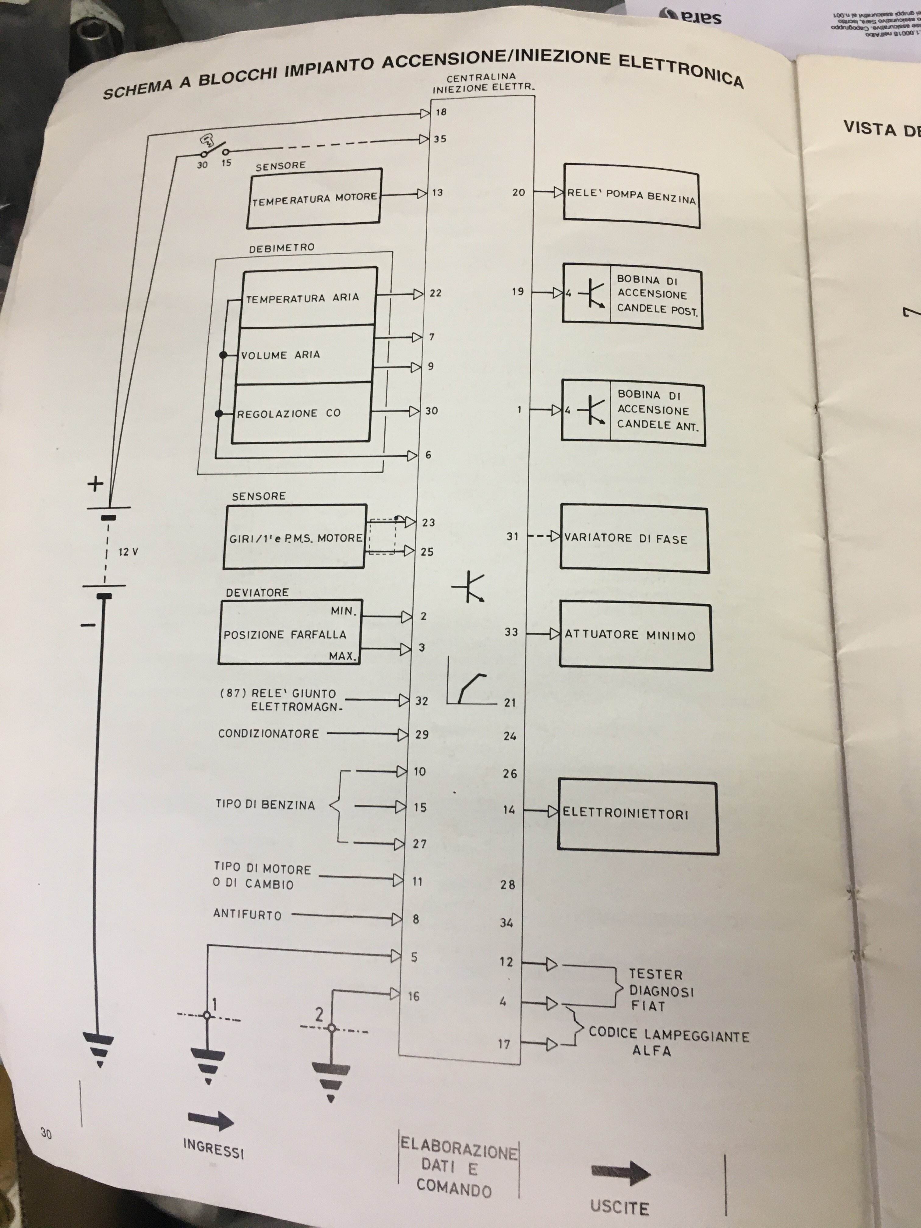

io gli schemi nn li ho prova a cercare in rete, ma la centralina era molto simile e credo che anche a livello di scatola fusibili piu o meno sia quasi uguale...poi avendo davanti il pezzo potrebbe anche non essere difficilissimo capire dove poteva andare il cavo incriminato visto che sicuramente ci sarà uno spinotto libero da qualche parte!
Reazioni: Cristian. S

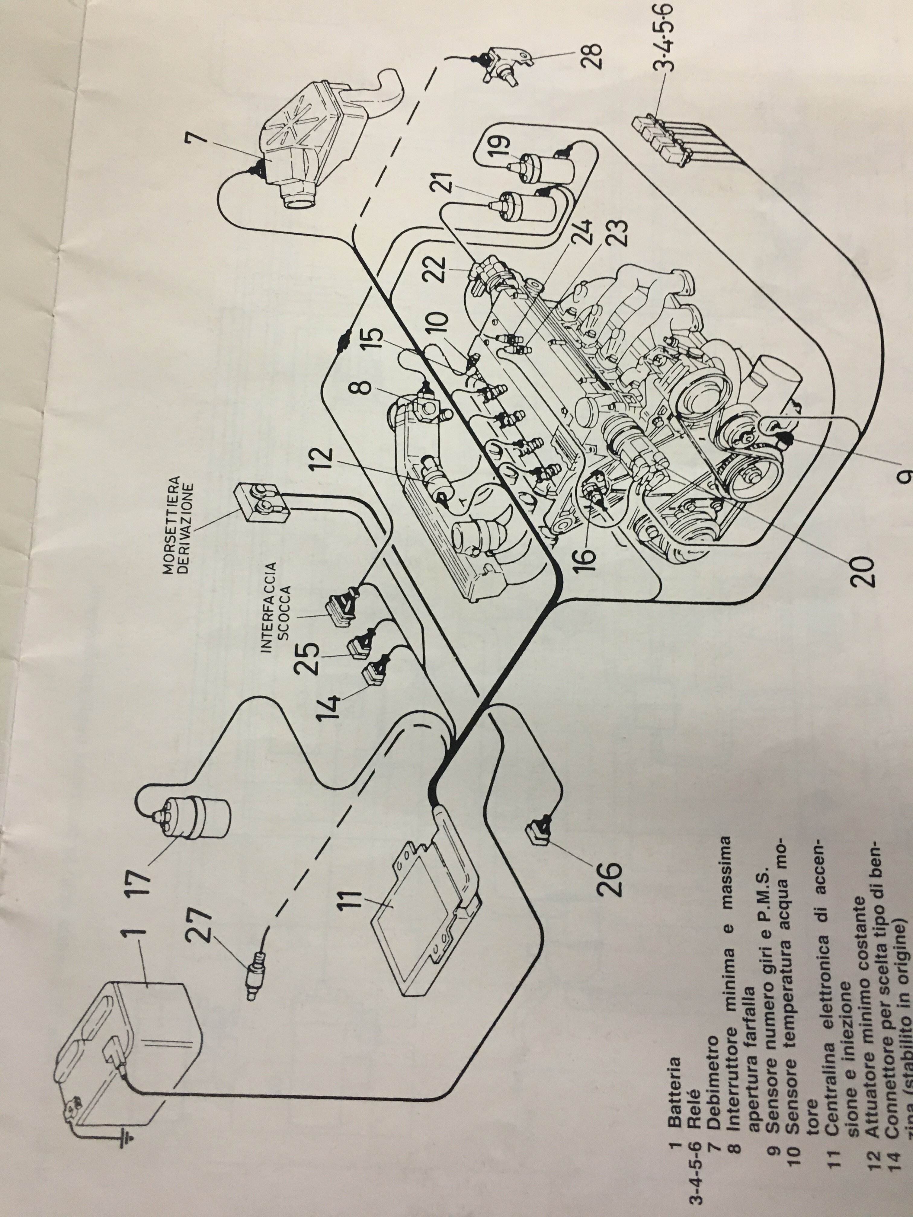

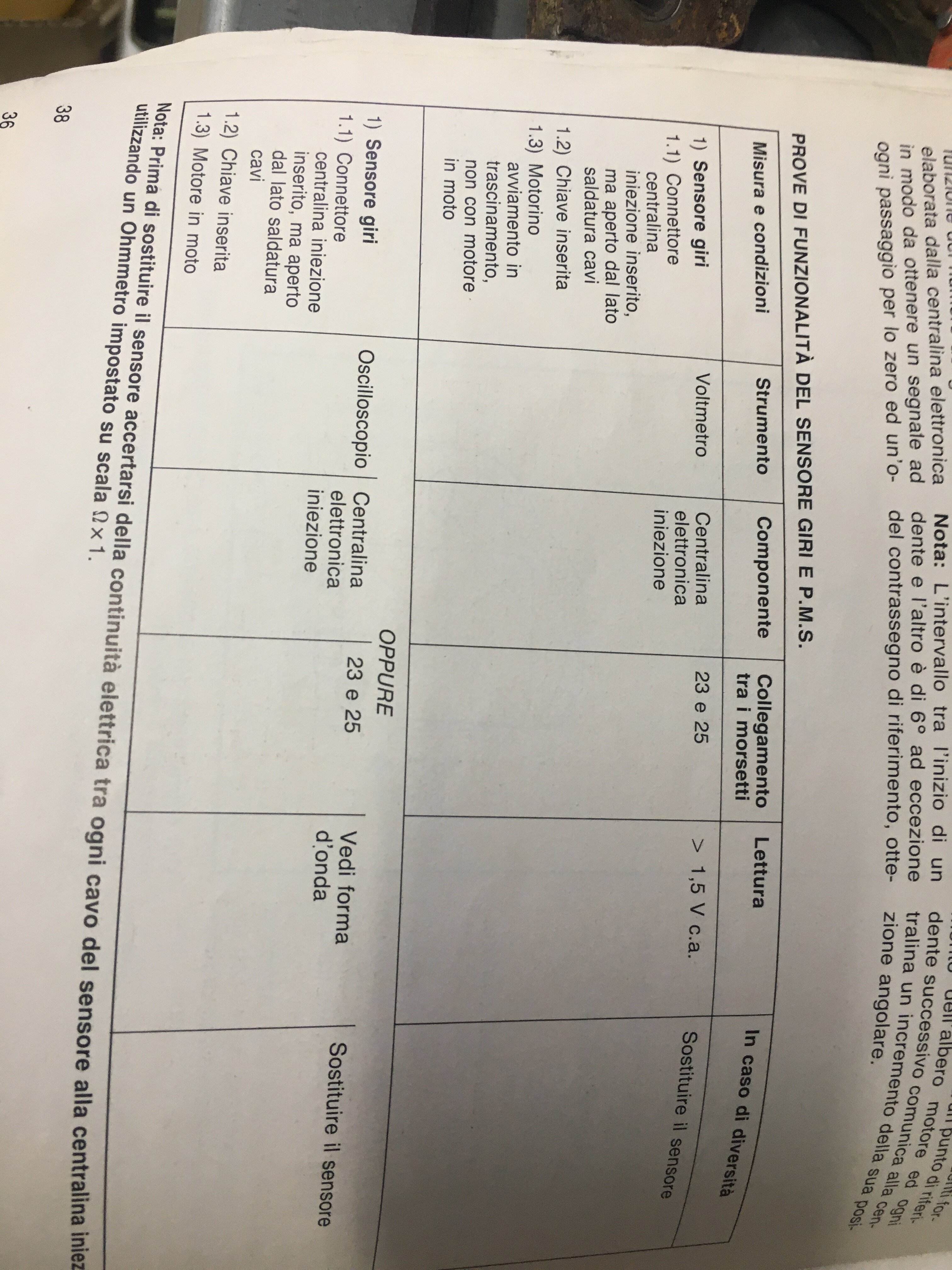

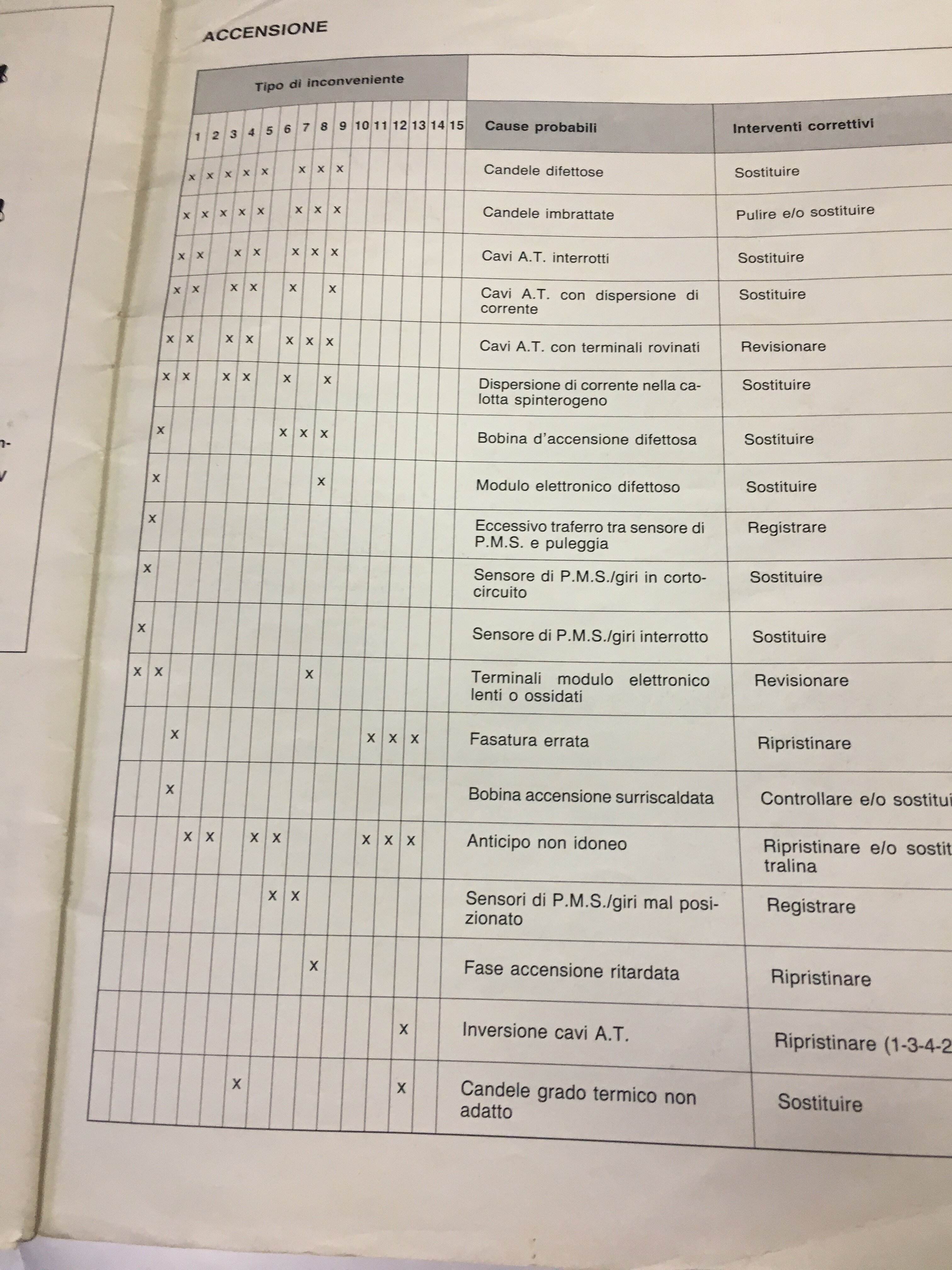

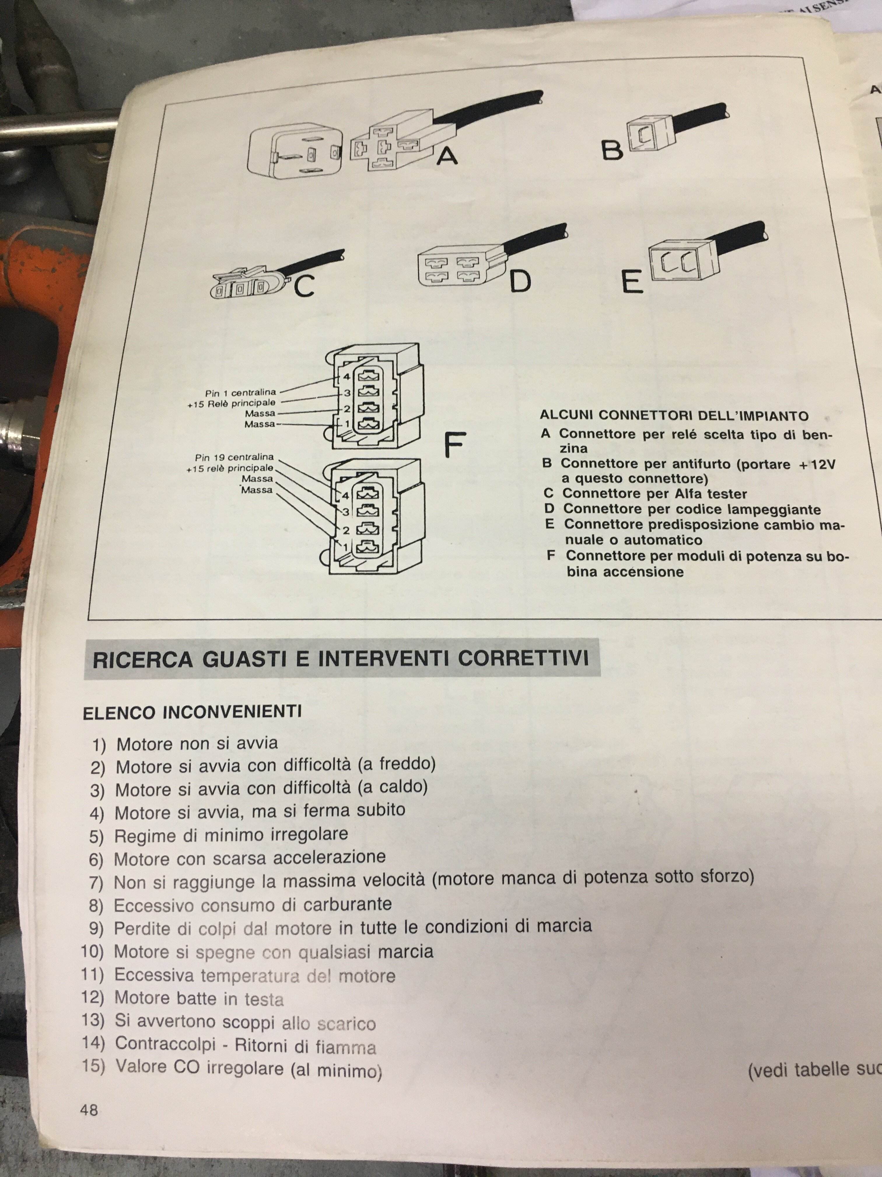

Il rosa bianco in genere è quello che alimenta la pompa benzina e non ci sono relè interposti,l'unico è il relè tachimetrico che si trova nel vano motore,è leggermente più alto degli altri e ha dai 7 agli 8 contatti,il relè che senti nella fusibiliera è un relè che attiva il quadro e il dispositivo ARC
ok il filo bianco e rosa e' della pompa benzina ma dalla pompa va alla centralina o scatola fusibili o rele' vano motore? Adesso prima vorrei trovare dove va collegato quel rosa poi mi sono accorto che sul rossonero sempre dietro scatola fusibili e' stato fatto un ponte collegando freccie e chiusure sicuramente era montato l'antifurto che dovrebbe eliminare anche la pompa benzina e alimentazione al motore. Poi ho visto sotto il volante dei fili strani penzolare che dovrebbero essere sempre dell'antifurto attaccati al quadro chiave E' UN CASINO MA TRE ELETTRAUTI IN TRE ANNI E NON ANNO RISOLTO, IO HO ANCORA 36 MESI DI PROVE SPERIAMO BENE
