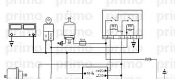

Il carico maggiore sulla centralina è quello degli iniettori,il resto sono sensori ed attuatori che richiedono correnti e tensioni basse ,con attuatori si intendono anche i relè,che ricevono il comando negativo ,la pompa benzina viene comandata dal relè tachimetrivo,il quale è a sua volta comandato dalla centrale,
Reazioni: Cristian. S
sta è la pagina dal quale ho scaricato questo schema,se porti il cursore si singoli componenti ti da una descrizione di funzionamento e/o di anomalia,come vedi la pompa è comandata dal relè tachimetrico tramite il contatto 87B e ha solo interposto un fusibile,il contatto 87 invece alimenta col positivo la centralina al pin 35,quindi per farla breve,col tester devi verificare che arrivi il positivo pieno a 12 Volt come minimo al contatto 30 del tachimetrico,e sulla centrale al pin 18,e a relè attivato sempre sul pettine della centrale al pin 35,come vedi in Alfa al tempo mettevano pochi fusibili e la centrale e il relè tachimetrico sono alimentati direttamente dal cavo che arriva dalla batteria,lo trovi sul polo positivo ,è rosso e di circa 4 mm2,se sei sicuro di ciò che stai facendo ,una volta verificata la presenza del positivo,estrai il relè tachimetrico e fai un ponte tra 30 e i due 87 e 87B,in modo da limentare direttamente centralina e pompa,a questo punto se la pompa gira ,non c'è santo che tenga,il motore si deve vaviare girando la chiave.
Dalla chiave devi avere anche ul positivo pieno diretto alla bobina.
