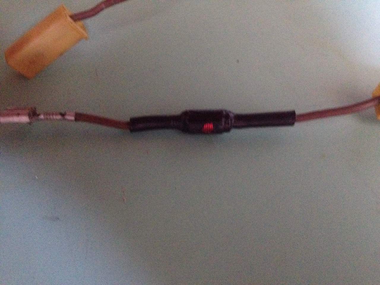

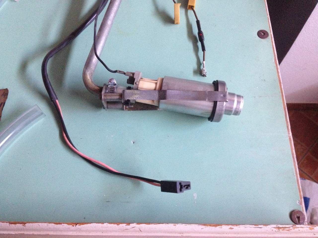

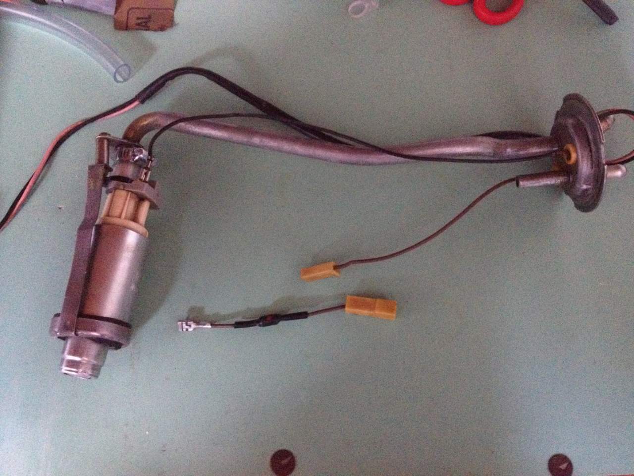

Buonasera a tutti!!! sono nuovo del forum, e vorrei subito chiedervi un po di cose riguardo la pompa interna al serbatoio (nel mio caso è stata adattata quella di una fiat 1), ovvero: Chi mi sa dire cos'è l' avvolgimento nel cavo conduttore positivo marron preservato da una guaina termorestringente.?
visto che da me è scoperto e non trovo una guaina termorestringente che non si sciolga con la benzina, vorrei baypassarlo, ma non capisco se sia una resistenza per lo spunto della pompa stessa o solo un anti disturbo.

Metti una foto,detta così di serie non ci dovrebbe essere nulla tra cavo e capocorda,
Da quel che ricordo io non arriva direttamente solo un cavo da attaccare sul spinotto esterno? Che avvolgimento ti ritrovi?
In effetti quel particolare è di serie e dovrebbe evitare lo scintillio delle spazzole del motorino elettrico della pompa,il filo non ha continuità?
:confused:
A me dà la sensazione che possa essere un diodo anche se ignoro che funzione potrebbe avere in quella posizione, forse dice bene Mauretto....
Altra ipotesi potrebbe essere una bobina avvolta su ferrite per limitare disturbi radioelettrici.
Una rapida misura con l'Ohmetro dovrebbe fugare ogni dubbio...

il cavo marrone è probabilmente qualcosa della fiat, mentre il cavo rosa se non ricordo male dovrebbe essere quello dell'indicatore del serbatoio.
