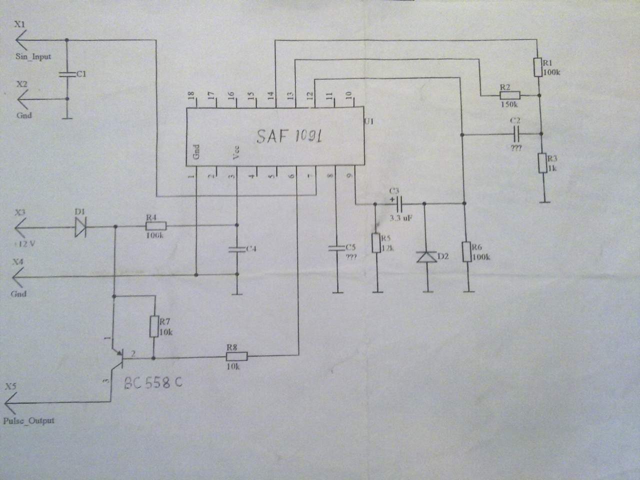

non riesco a leggere molto chiaramente il doscumento scanerizzato, ma aprezzo l'intento, sullo schema è quello originale nel quadro?
comunque se non coincide bisognerebbe corregere il tiro con un amplificatore operazionale e magari anche un PWM e vedere se il segnale va bene, c'è da adattare

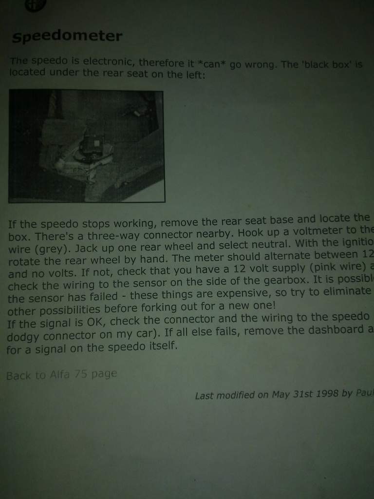

Questo e' lo schema della scatola nera che si trova dietro al sedile posteriore.Non mi riccordo bene ma forse e' una resistenza che si brucia.Invece l'altro documento e' una guida di riparazione purtroppo in inglese.Se avete bisogno,nei prossimi giorni faro' una traduzione :)
