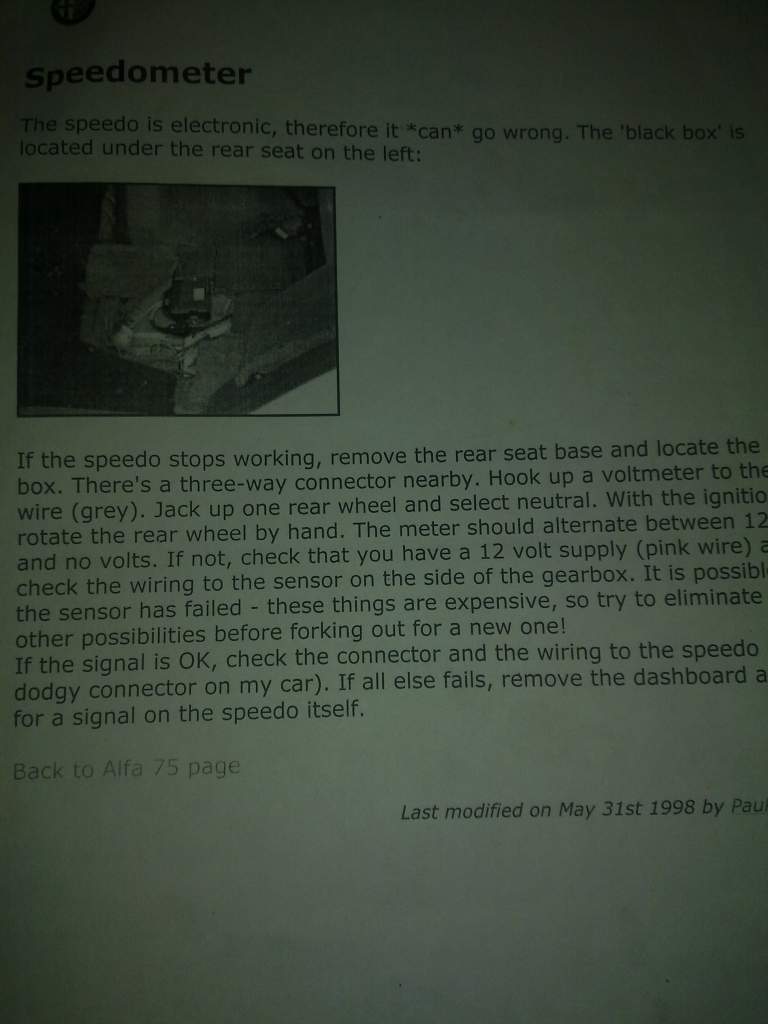

adesso (anche per questo sono intervenuto nella discusisone) lo strumento oscilla senza stabilizzarsi a certe velocita esempio fa 40 60 40 60 su e giu....
dato che fa ancora molto caldo e non ho tanta voglia di stare sotto l'auto a smontare il sensore secondo voi il problema e lo strumento o il sensore nel cambio?

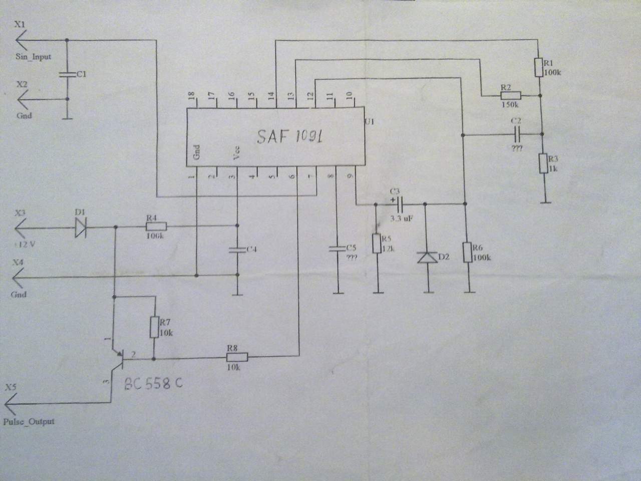

il sensore nel cambio da un segnale, sotto il sedile c'è uno strumento (almeno nella TS/Turbo/V6) e o nel quadro dove c'è un microcip o sotto il sedile, in base alla frequenza che genera il sensore del cambio il microcip da un'intensità di segnale e questo è un segnale ad impulsi che più diventa intenso e più fa forza sull'ago dove c'è una molla

061020131105.jpg061020131107.jpg guardate qui come si risolve .. :)
