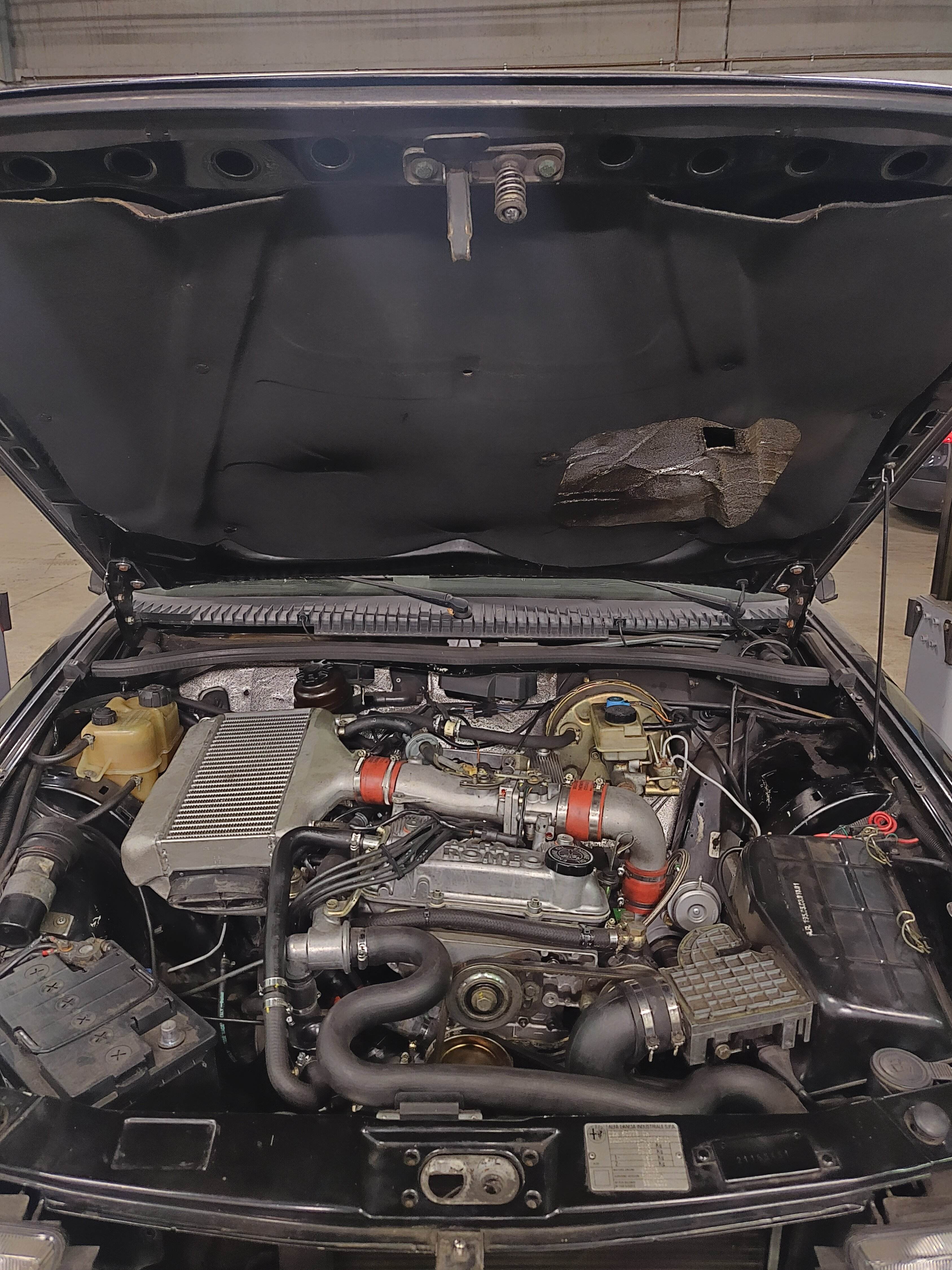

In pratica gli iniettori, che erano stati mandati a revisionare, funzionano male.. uno è inchiodato, uno va e non va, gli altri sembra che funzionano...
Lunedì cerchiamo 4 iniettori nuovi

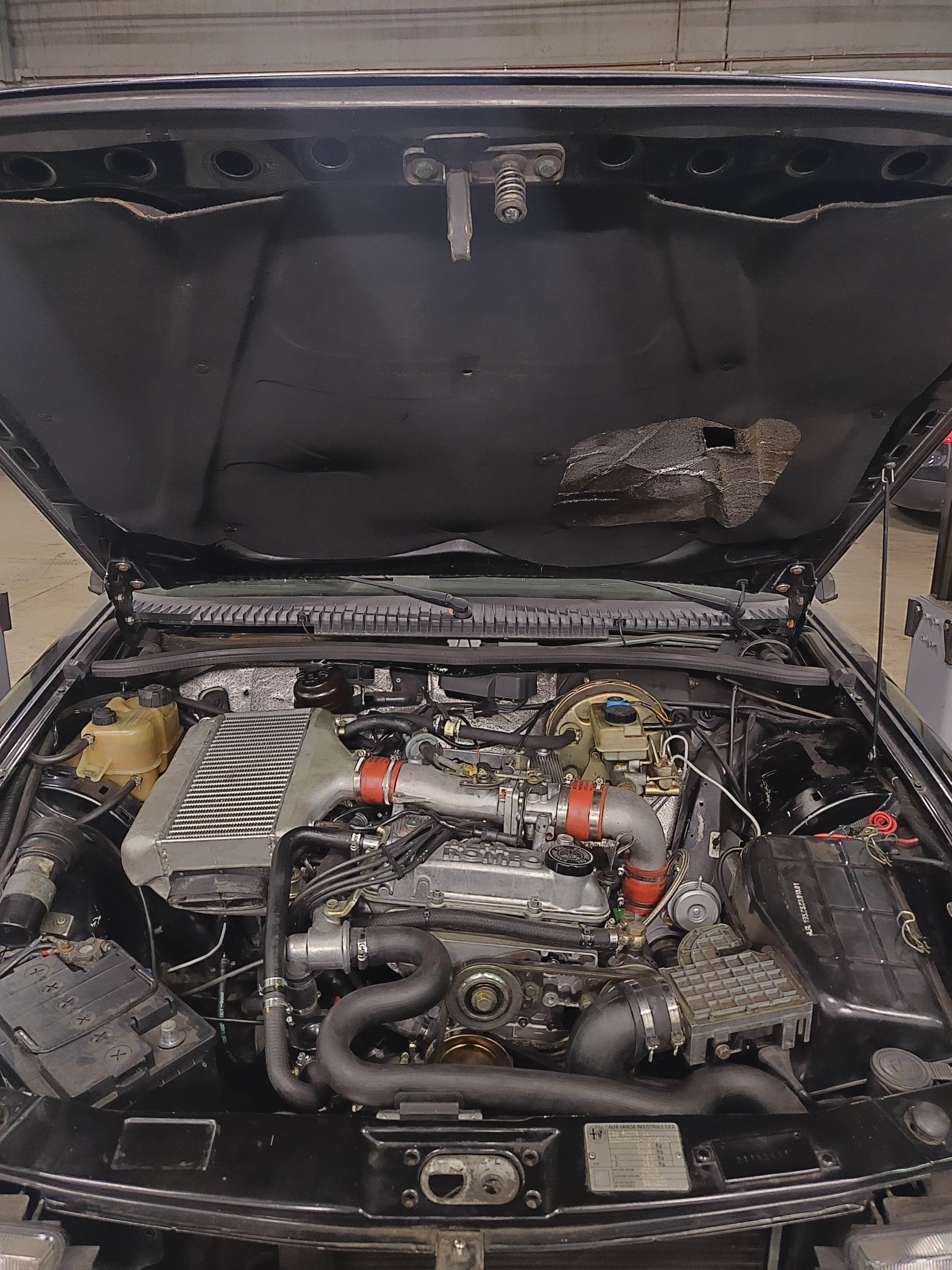

Ieri è andata in moto.... Ma andava a tre Visualizza allegato 200267
Se l'iniettore bloccato ti da ancora continuità elettrica, mi pare circa tre ohm, prova a lasciarlo un poco ammollo ad un olio penetrante e poi dopo una mezzora lo togli e gli dai direttamente dei colpetti di alimentazione a 12-14 volt , vedi se si sblocca.

Ho notato che manca una cosa importante.....
Il condotto di raffreddamento che dal frontale porta l'aria alla presa ovale sotto all'intercooler....
Si, doveva ancora montare quello, la protezione dal calore del turbo e qualche altro particolare.
Grazie mille, domani proviamo.

Dopo estenuanti ricerche sono riuscito a trovare 4 iniettori nuovi... nei prossimi giorni dovrebbero arrivare e vediamo se funziona tutto...
#59
E finalmente è andata in moto!!!!!!!!!!!!
