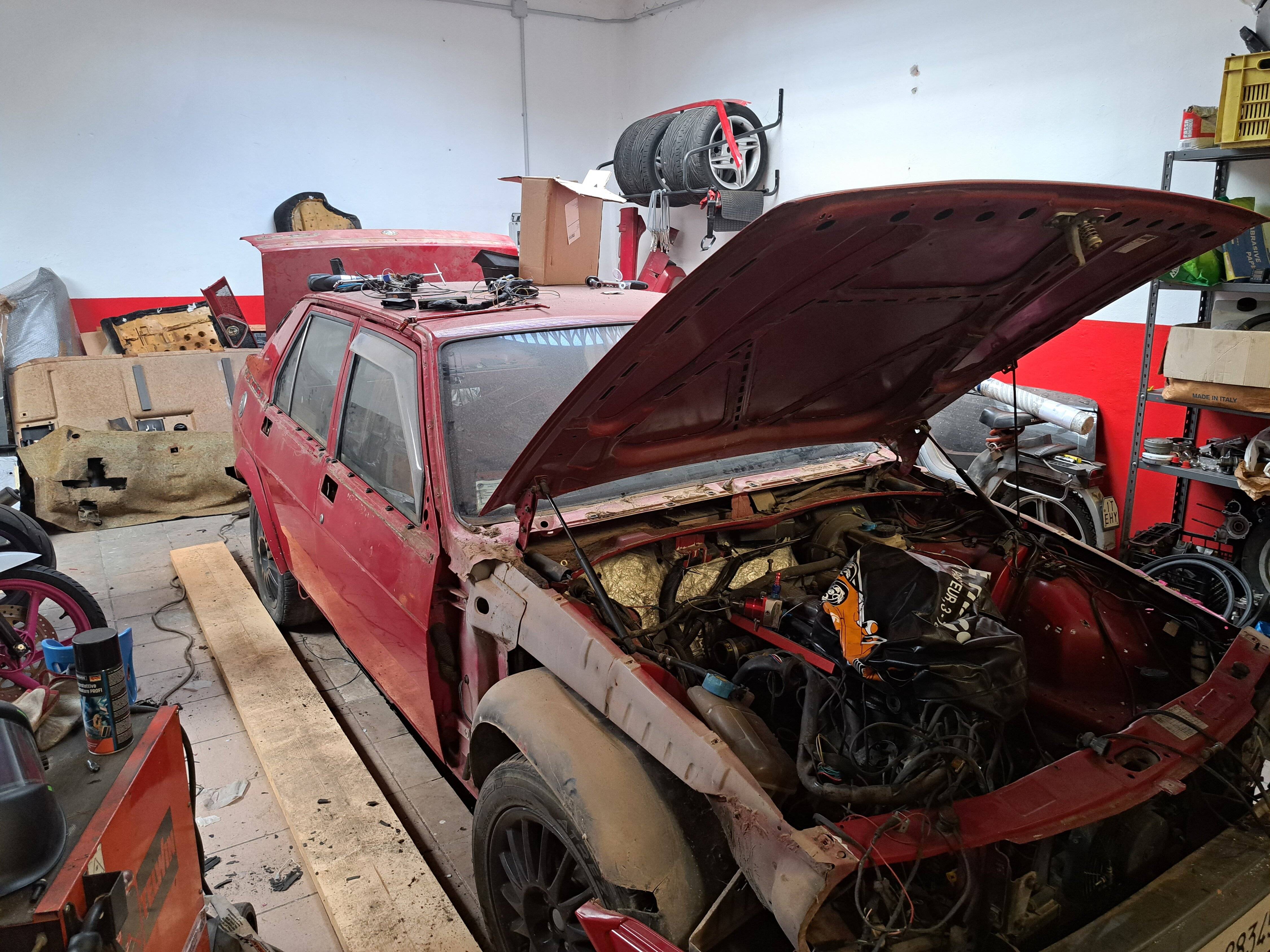

Ciao a tutti,
come da titolo, ho cominciato il restuaro della mia 75.

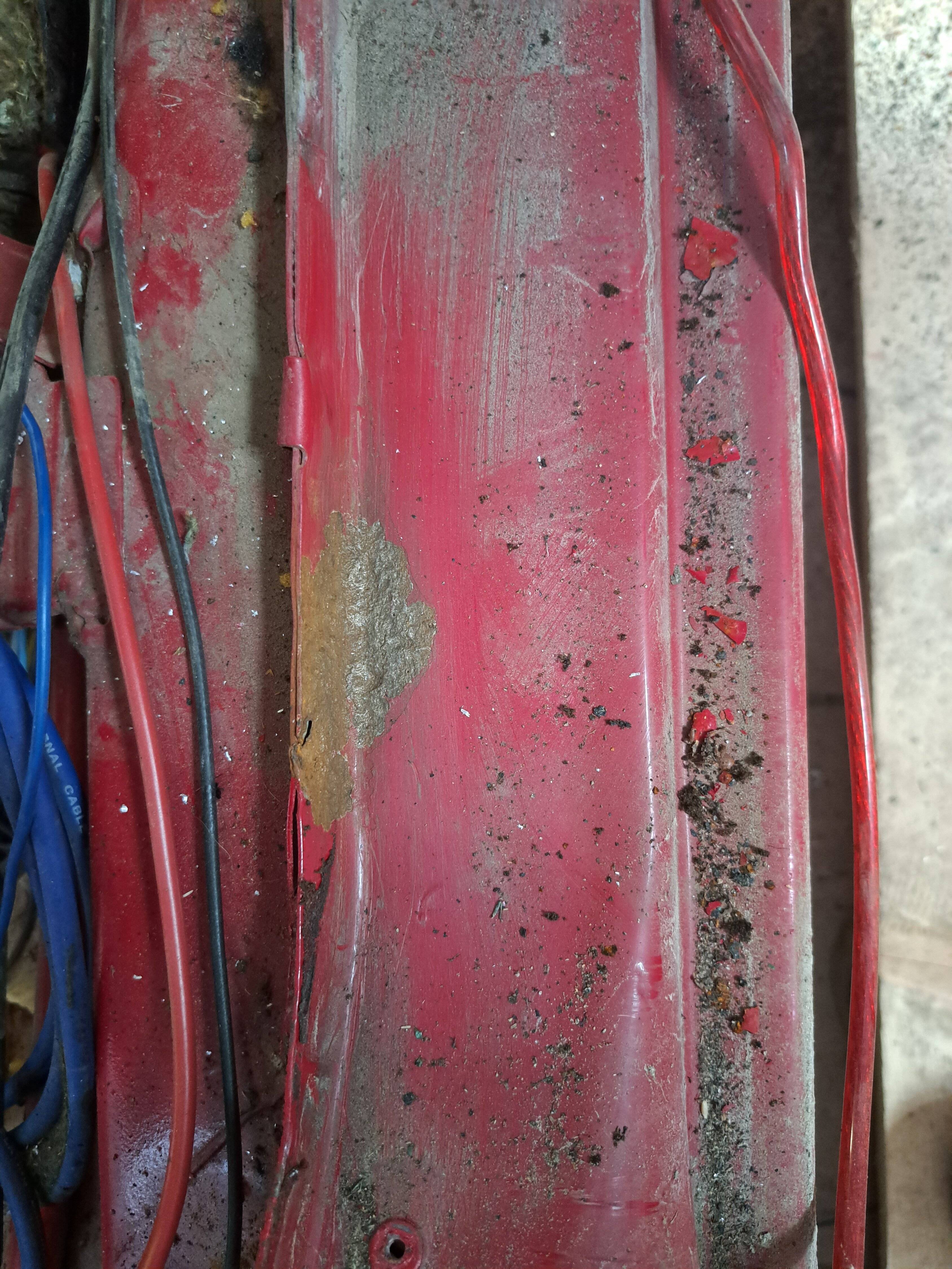

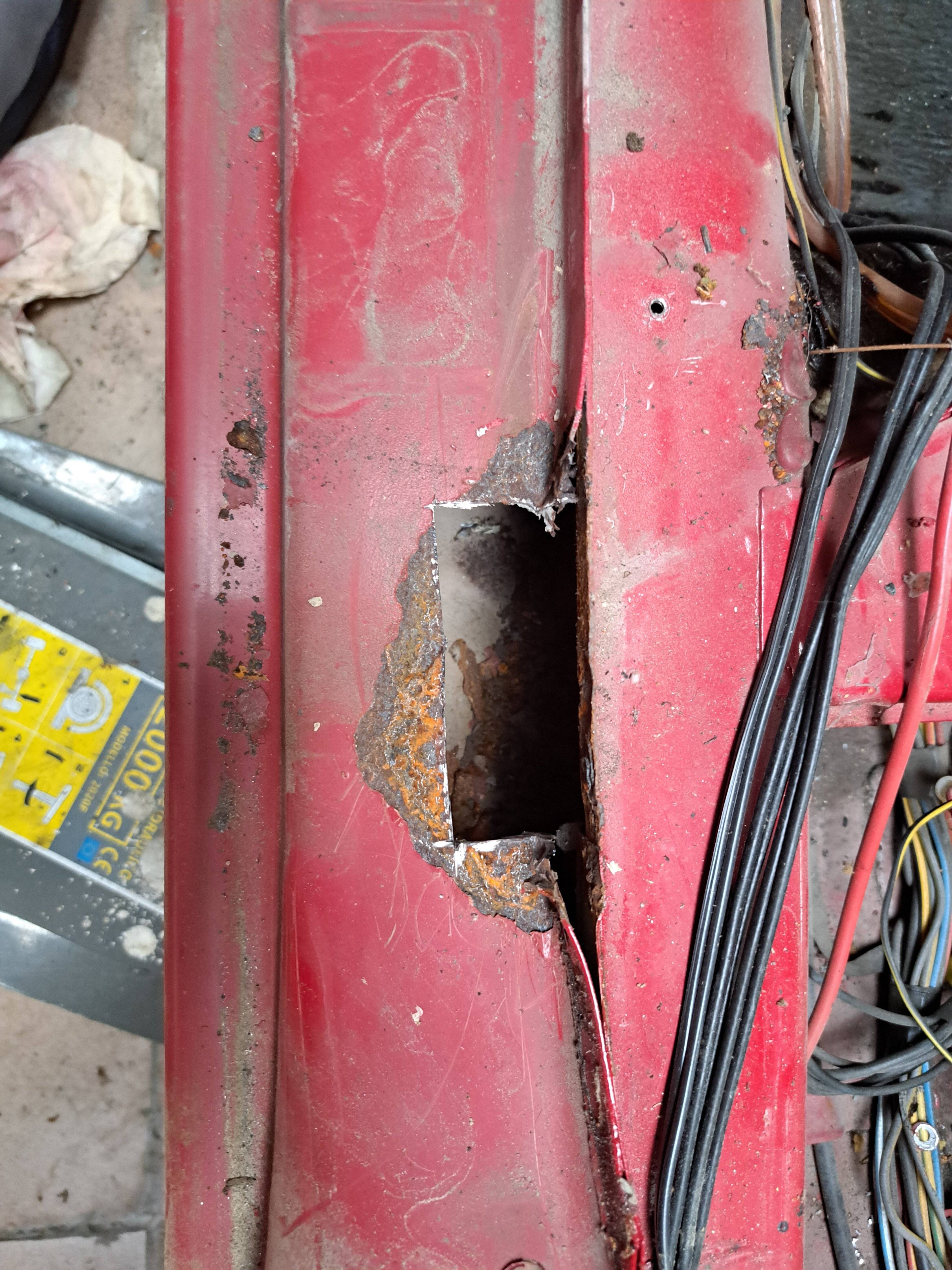

Purtroppo la poverina non si presenta in ottime condizioni di carrozzeria, colpa dell'amico da cui l'ho acquistata che l'aveva lasciata per molto tempo all'aperto, quindi ha anche qualche punto di ruggine, ma quello non mi spaventa, ho già la saldatrice a filo continuo calda :D
Spero mi possiate aiutare con qualche consiglio, visto che la maggior parte dei lavori vorrei effettuarli da me, non fidandomi molto dei carrozzieri (sarò sfortunato io, ma ogni volta ho avuto da discuterci), soprattutto per il fatto che l'auto ho intenzione di tenerla e finirla di elaborare, quindi non vorrei avere in futuro nuovamente problemi di ruggine/carrozzeria.
Con l'occasione non mi dispiacerebbe saldargli qualche fazzoletto di rinforzo e montargli il tetto apribile. Ho già anche il lamierato della cornice del tetto ed il tettuccio.
Allego qualche foto per mostrarvi la situazione.
Ho cominciato a sventrarla per portarla a nudo e scoprire tutte le piccole magagne.

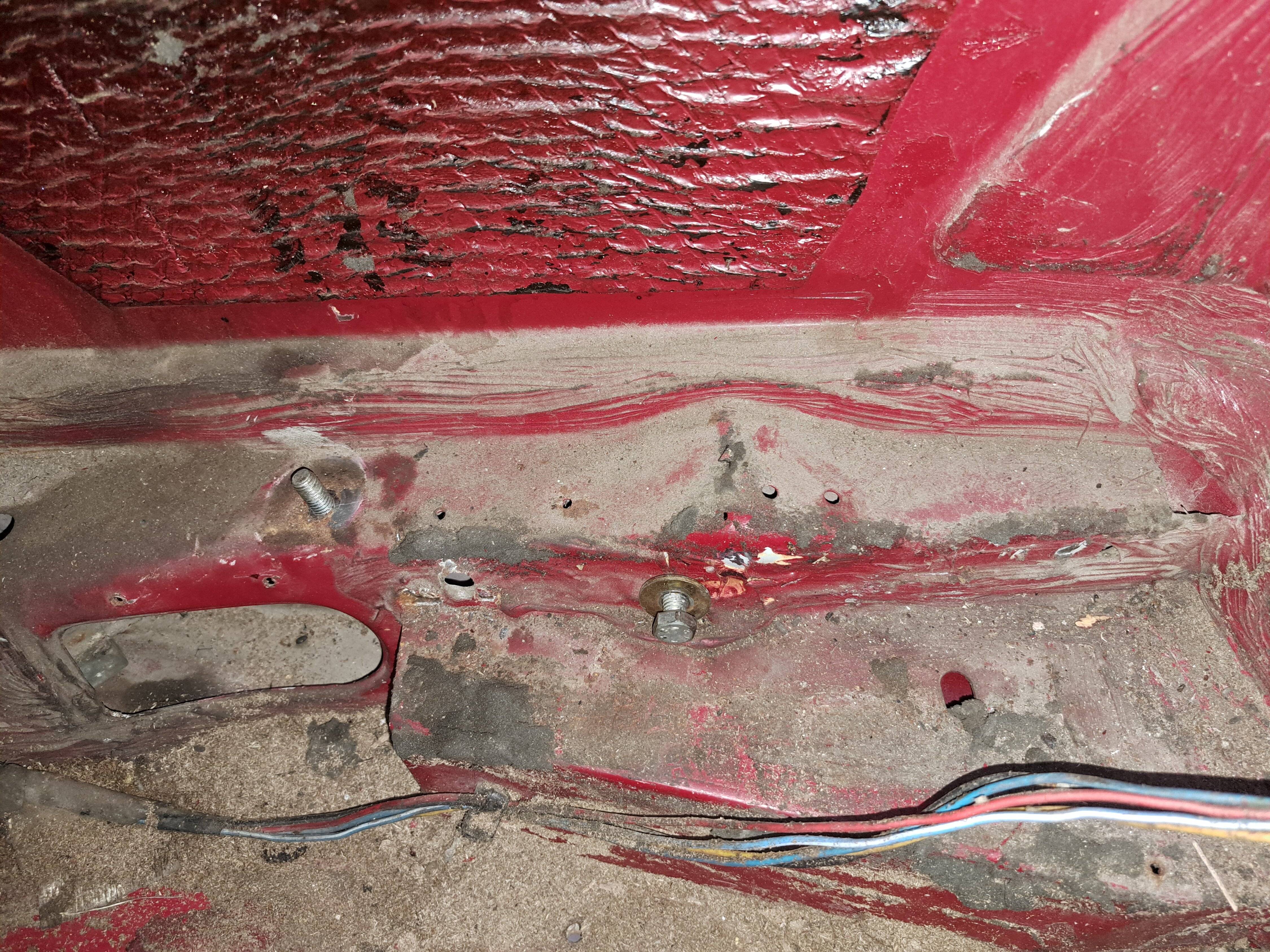

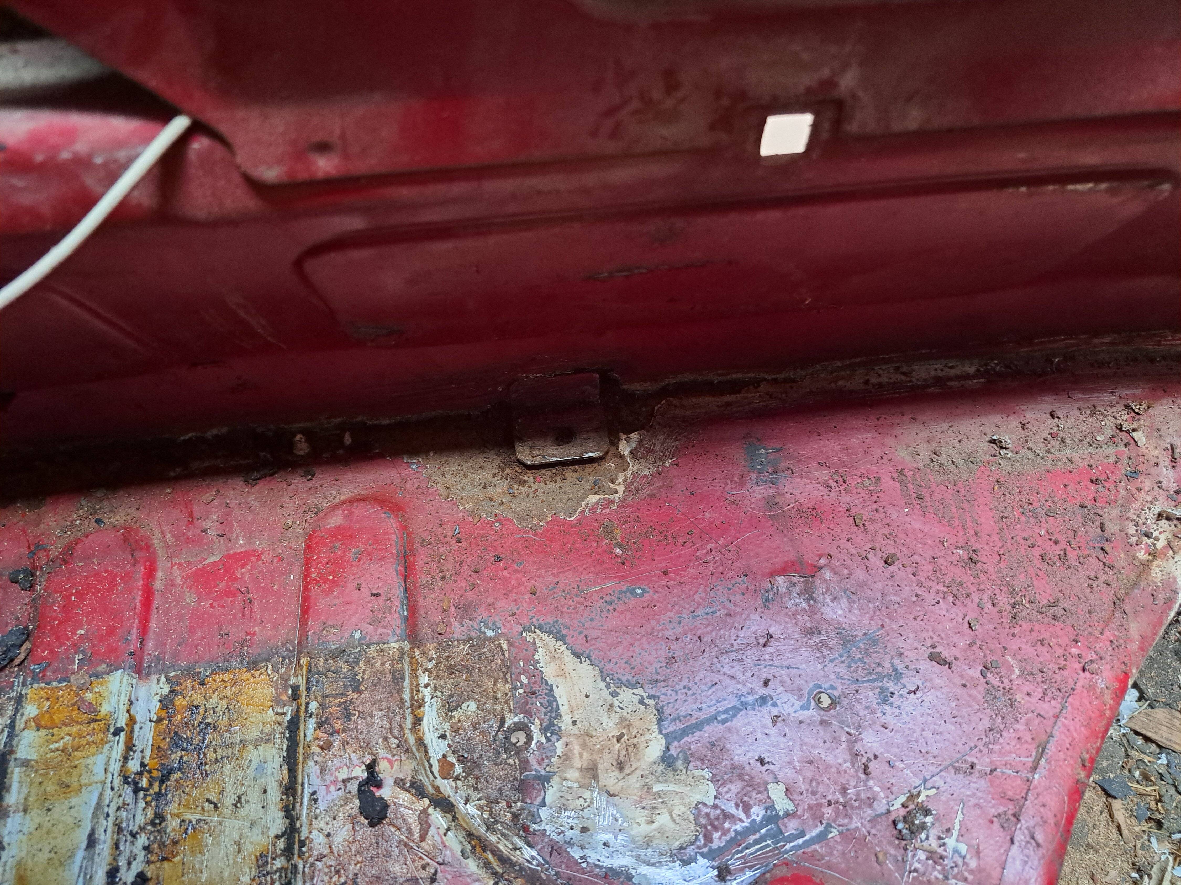

Quello che per ora mi turba di più sono i due longheroni, quello anteriore e quello posteriore:
- il primo sembra leggermente schiacciato, ma più che altro crepato e se fosse sufficiente lo salderei semplicemente
- il posteriore invece è proprio un po' deformato
Grazie in anticipo a tutti coloro che vogliano darmi una mano al recupero di questa bestiolina

Dipende da che utilizzo ne vuoi fare,varrebbe la pena si levare tutto lo strato di protettivo del sottoscocca in modo da vedere che non vi siano punti corrosi nascosti e per levare una decina di chili di peso,e fare ogni 10 cm dei punti di saldatura sulle giunzioni dei lamierati,considera che il tettuccio apribile indebolisce leggermente la rigidità strutturale e il rischio è di dare la possibilità a deformazioni sul tetto tra cristallo e tettuccio o sopra ai montanti delle porte in caso di uso in condizioni di elevato stress di carico sull'assetto,le 75 avevano lamiere più sottili rispetto alle Giulietta 116 dalle quali derivano,restano vetture robuste,ma hanno comunque una certa torsione sotto carico,per farle da corsa necessitavano di un elevato numero di punti di rinforzo.Per la meccanica suggerirei la sostituzione immediata di turbina e l'eliminazione dell'elettronica di serie,a favore di una Saito e di una sola centrale che gestisca i parametri in maniera più accurata della Ezk di serie,che sulle Alfa era utilizzata al minimo delle capacità,e che di conseguenza dava una interminabile sfilza di spie di anomalia accesa e limitazione di prestazioni.

quello che mi lascia perplesso è questa deformazione nel longarone del bagagliaio, dove dentro c'è l'ammortizzatore paraurti per intenderci.
Non so se lasciarlo così o provare ad addrizzarlo un po' con i martelli da carrozziere...
Il cerone per scatolati già ce l'ho, avendolo usato su un altro lavoro di carrozzeria, infatti pensavo proprio di riutilizzarlo in tutti i pertugi raggiungibili.

Eh,mi spiace.... pistola ad aria calda,spatolina e spazzola con setole di metallo ,per la lamiera deformata,se riesci a risagomarla,altrimenti è nascosta,più che altro devi vedere se è fuori quadro la parte del lamierato verticale su cui si appoggia il complessivo ammortizzatore.
