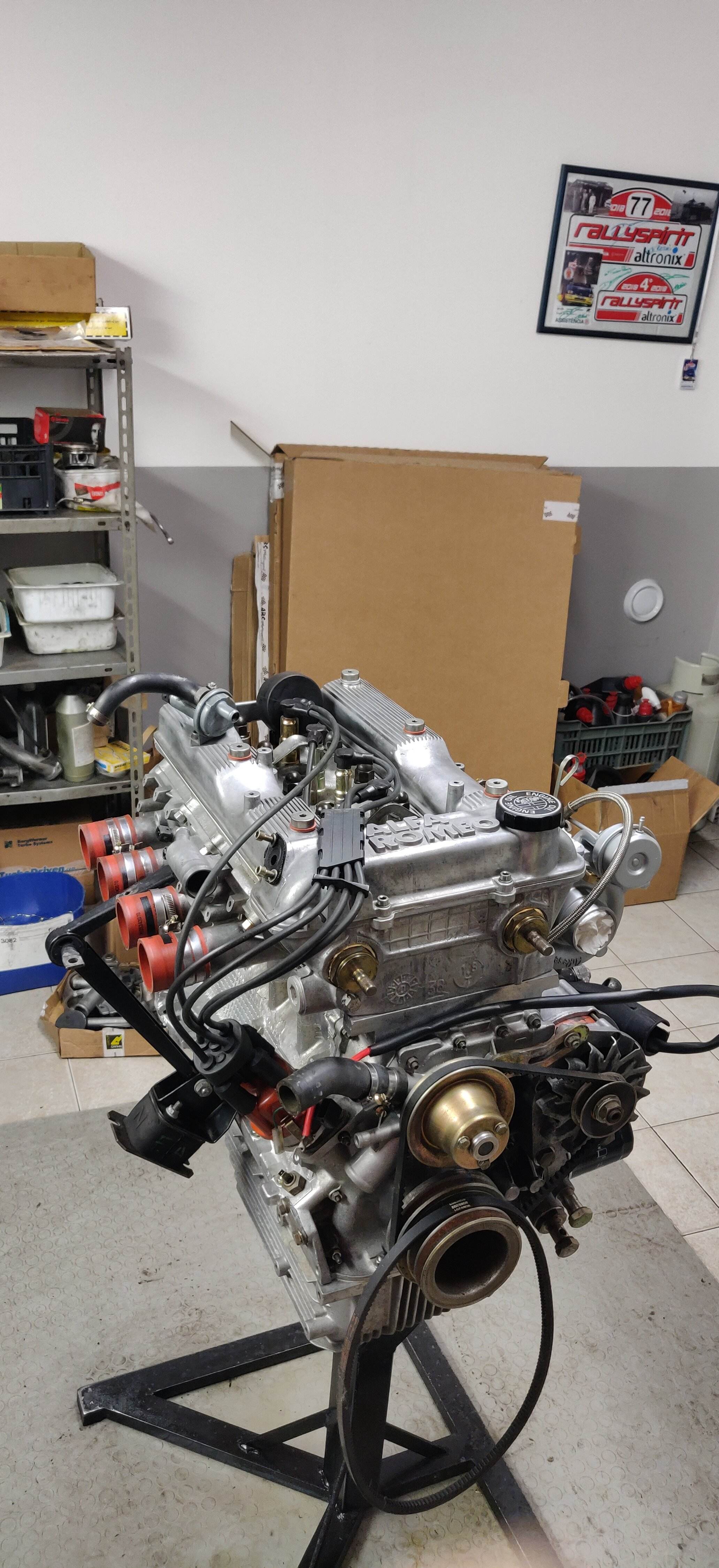

Aggiorno un po' la discussione, per vari problemi familiari sono stato un po' assente...
Alla fine sono riuscito a trovare il collettore di scarico della Evoluzione e l'ho comprato. È stata sostituita anche la pompa dell'olio che era rigata sia nelle pareti che negli ingranaggi. Gli alberi a camme erano perfetti, così anche l'albero motore che è stato solo bilanciato e lucidato. È stata sostituita la catena, revisionati gli iniettori, naturalmente bronzine nuove, controllato le bielle che erano perfettamente in asse e ora il motore è rimontato e pronto per essere rimesso nel suo alloggiamento.

Stupendo [emoji7]

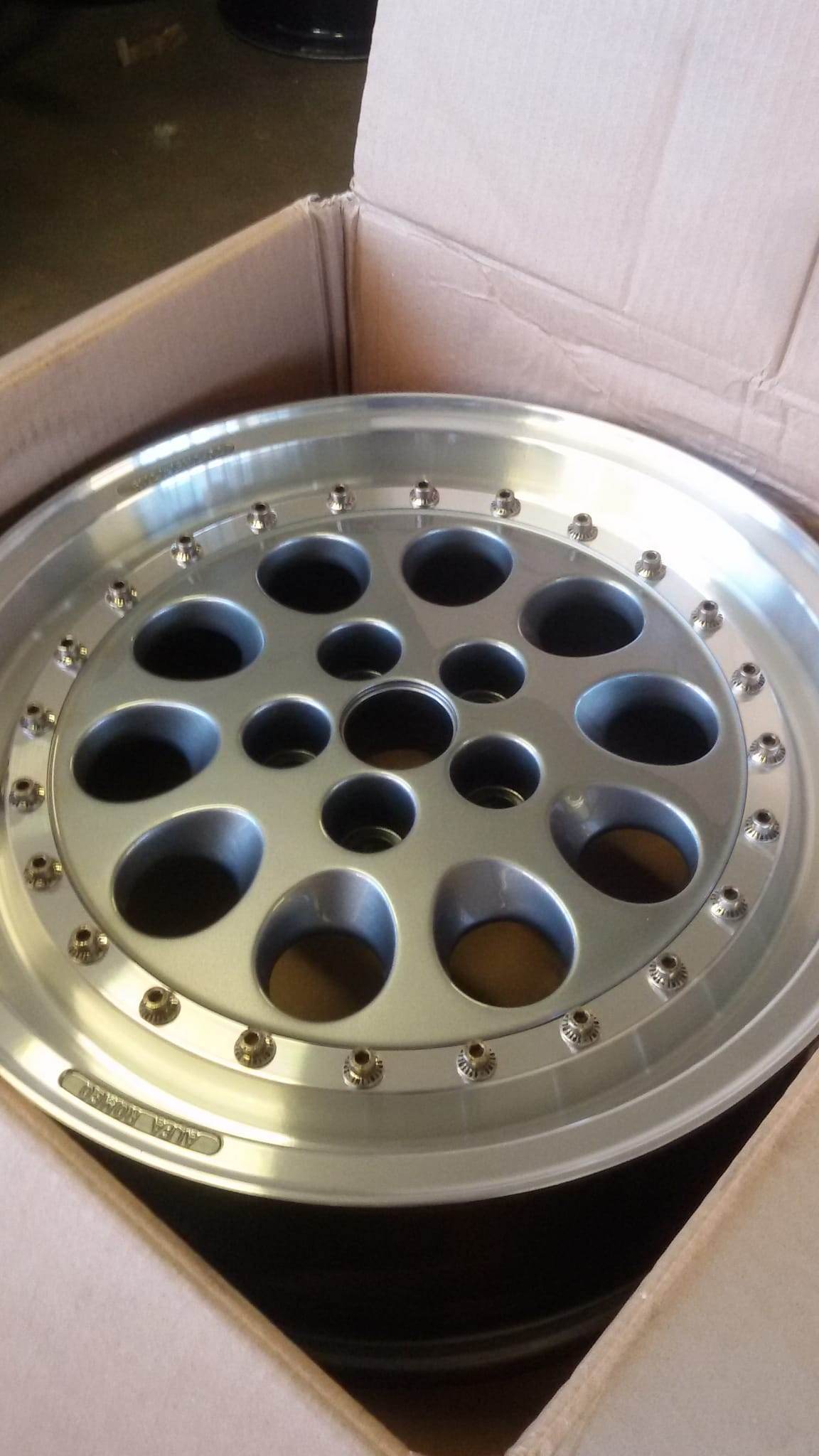

E sono pronti anche i cerchi da 16...

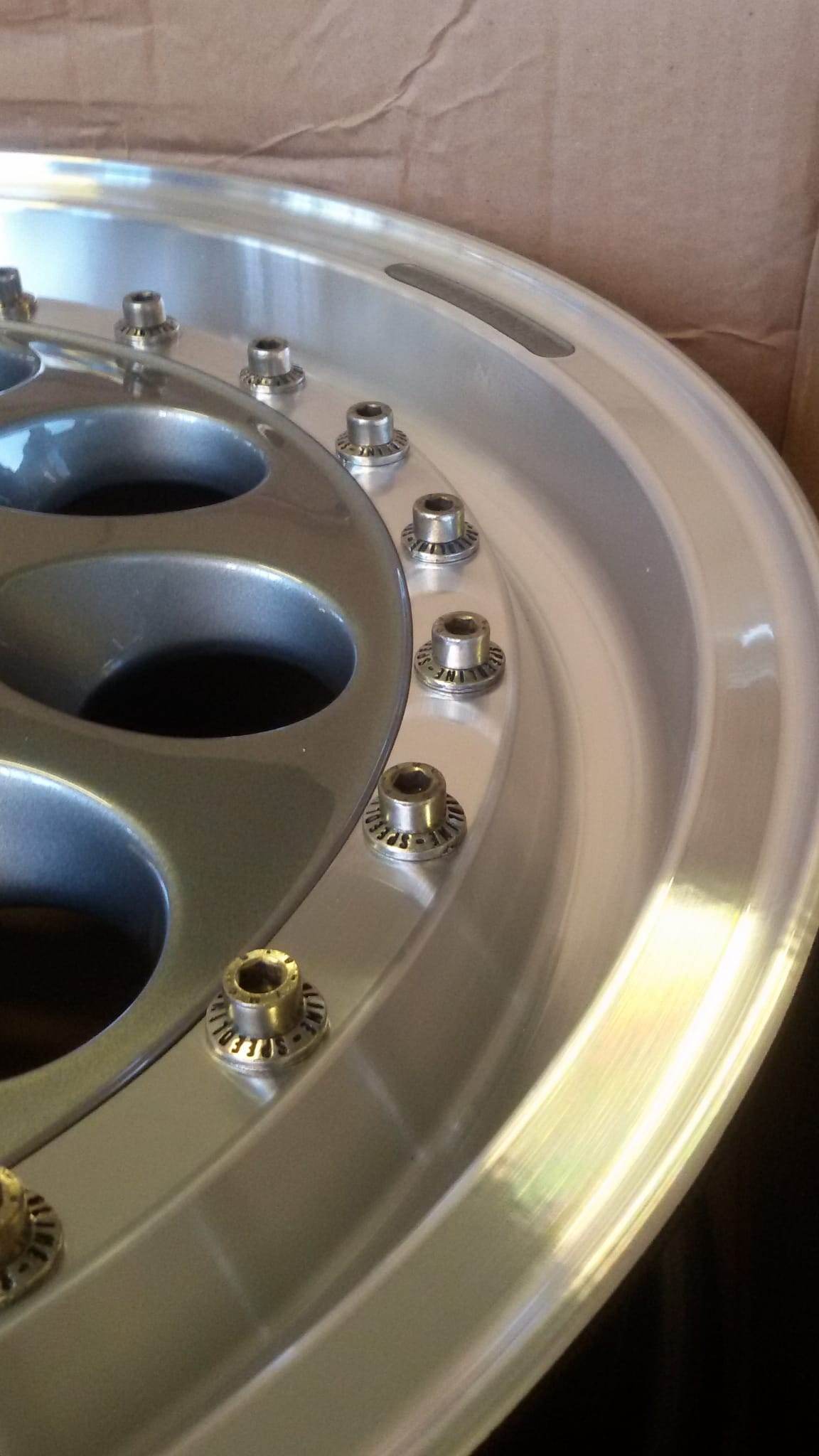

Per i bulloncini hai tolto quelli in plastica e messo quelli in metallo vero? Io fortunatamente ho trovato un azienda che è riuscita a toglierli, fare tutto il lavoro e rimetterli, i suoi in plastica, non ho idea di coma abbiano fatto, ma l'hanno fatto.
I suoi in plastica erano rovinati, chi li aveva prima aveva fatto una porcheria... Comunque volevo mettere quello in metallo perché fanno tutto un altro effetto.
si trovano, io li avevo presi perchè sui miei cerchi molti erano saltati, quindi ho fatto rigenerare quelli della donatrice che erano migliori. Se vuoi cerco il numero e te lo giro.
