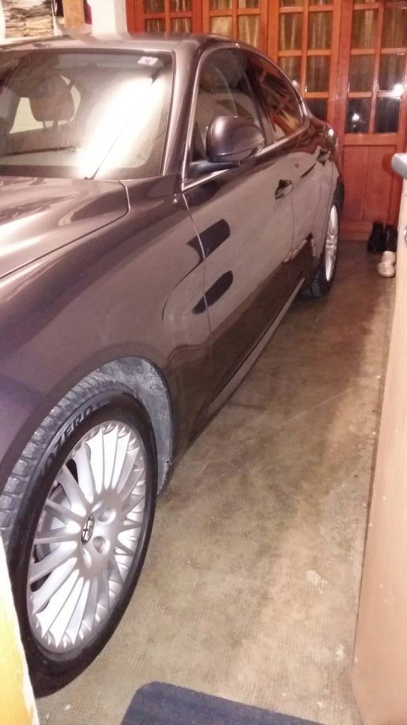

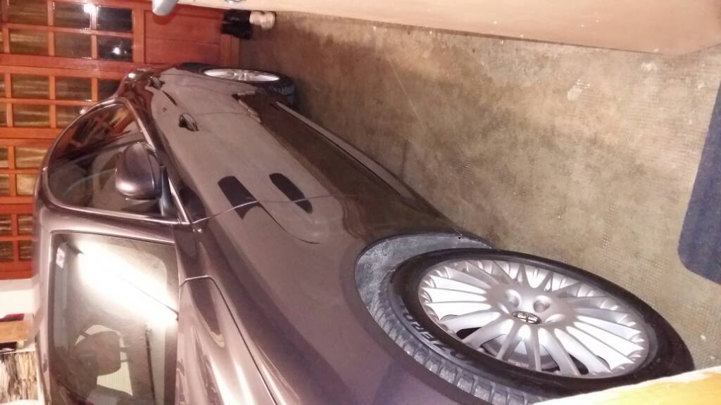

Perchè non metti una foto dell'insieme così vediamo come ci stanno!

salve ragazzi...per caso qualcuno è in grado di dirmi se i cerchi da 17 della 156 vanno bene sulla giulia???????
questi sono i dati riportati sul cerchio.....7JX17H2 ET35 AS7 il foro centrale è da 58 pero sui cerchi OZRANCING in mio possesso c'e già una riduzione in origine......che volendo si può adattare al foro della giulia...
forse non ci siamo con l'interasse dei fori.....:(:(:(
grazie a tutti x le eventuali risposte....buona serata..
Esatto interasse fori differente.... Vanno bene i cerchi della 159 brera e spider.....
