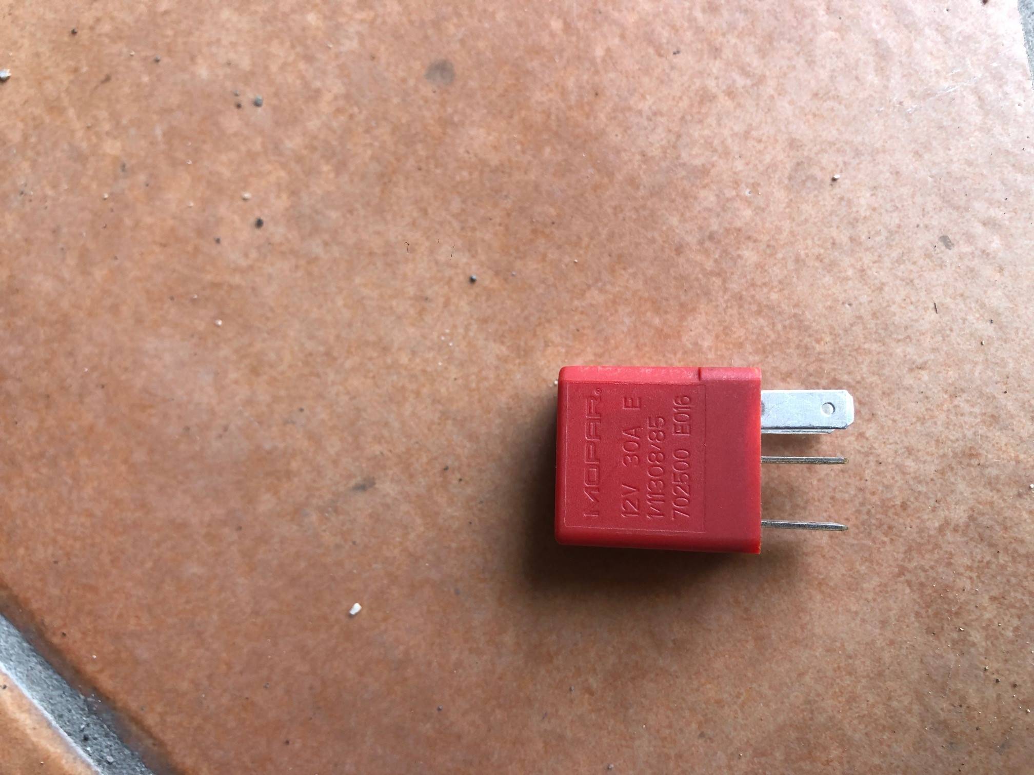

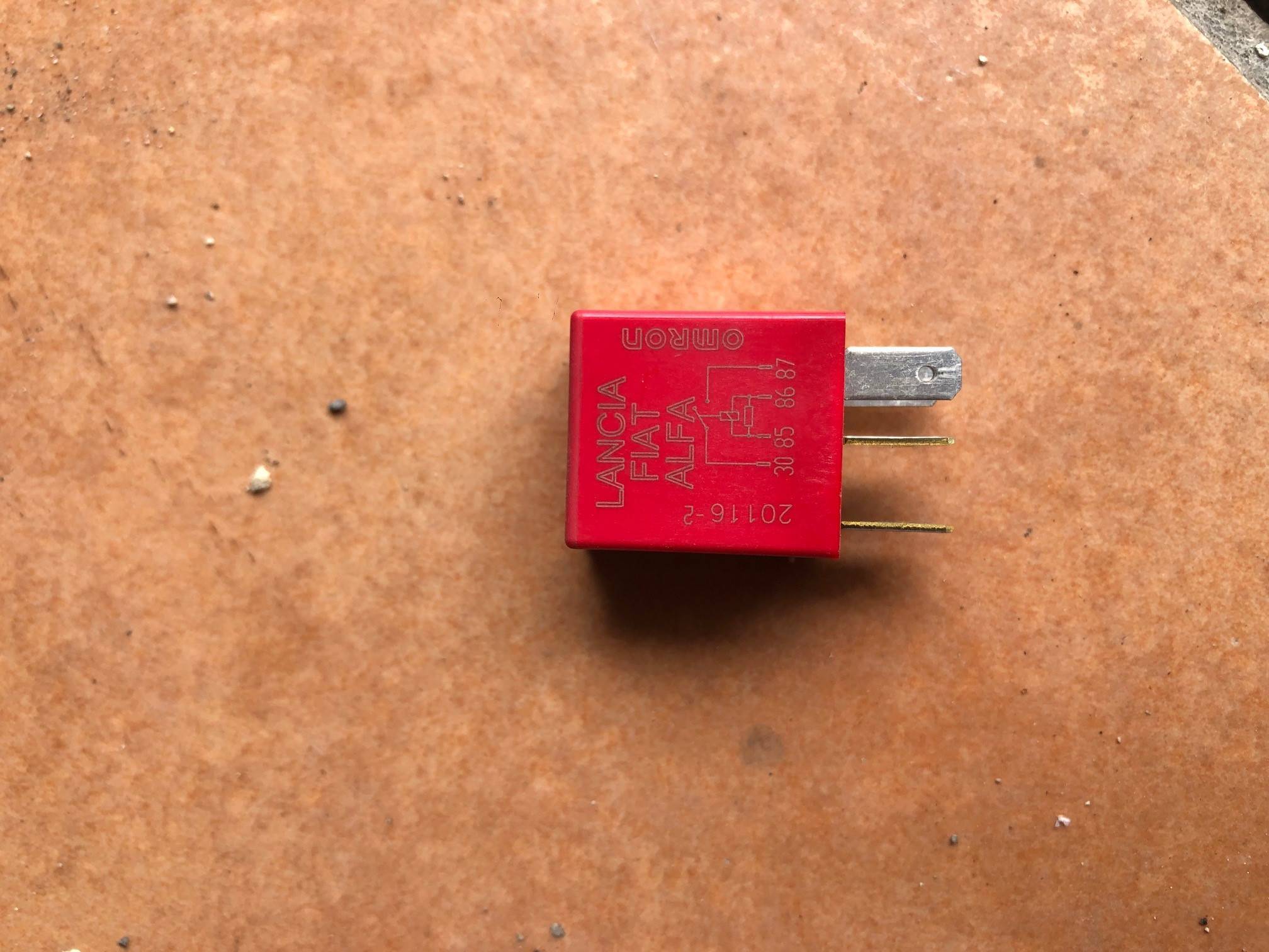

C è una discussione dettagliata sul forum dedicata . Le foto che ti allego sono i modelli Omron vecchi e i Mopar con il codice nuovo. Qualcuno del forum li ha presi in internet.
    224.1 KB · Visualizzazioni: 472
    220.7 KB · Visualizzazioni: 456
Consiglio a tutti quelli che hanno in continuazione problemi di errori, con spia avaria motore, di sostituire i relè posti nel passaruote anteriore destro.
Ho eseguito questo intervento sulla mia Giulia a settembre e non ho avuto più problemi.
in allegato foto

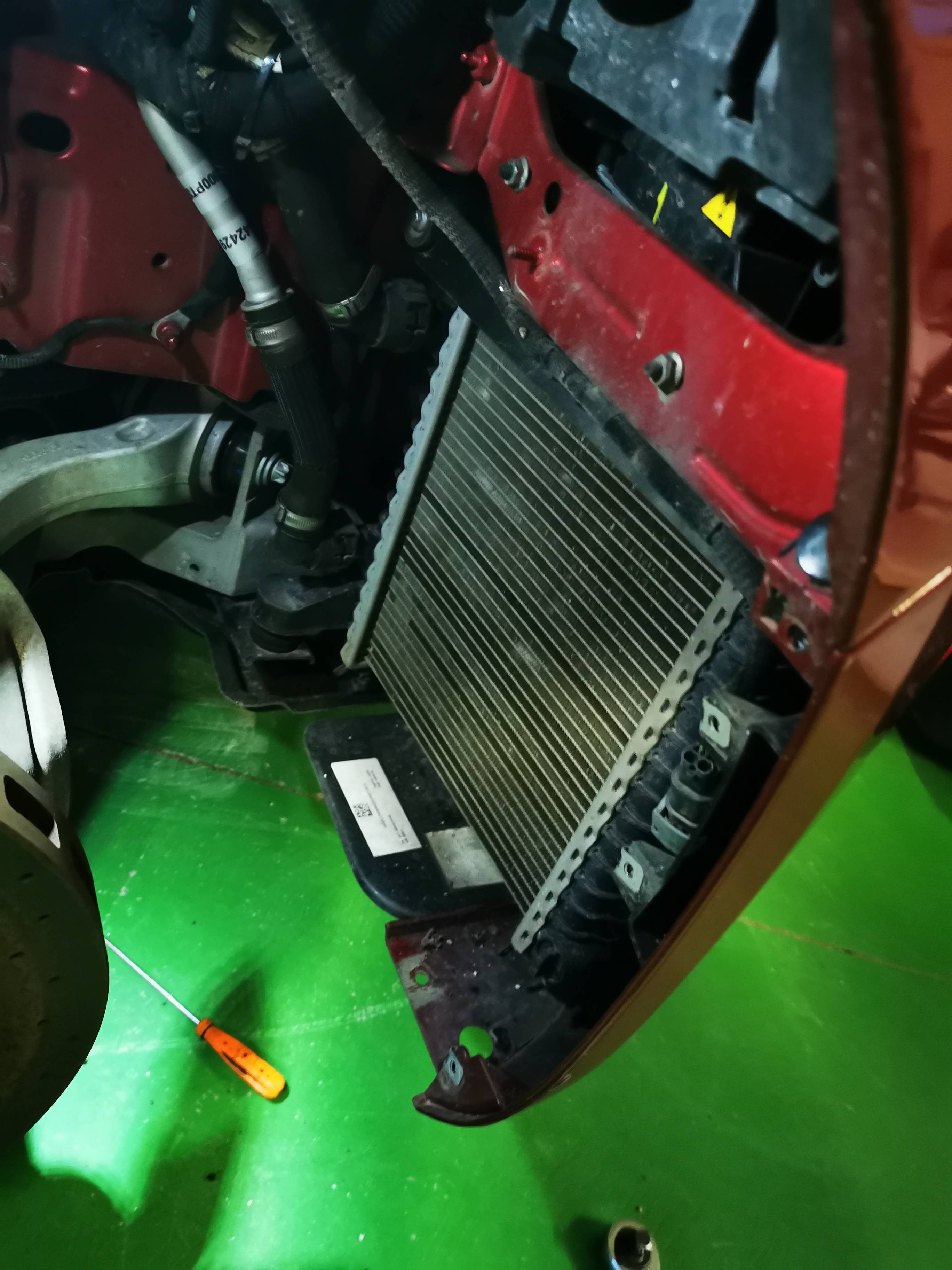

I relè di solito danno il problema una volta che il mezzo è avviato, ad ogni modo tocca togliere la ruota e smontare il passaruota, lo sportellino non basta.
Io ho tolto il passaruota ma nella mia qv li non c'è nulla. Solo il radiatore olio
    562.5 KB · Visualizzazioni: 294
