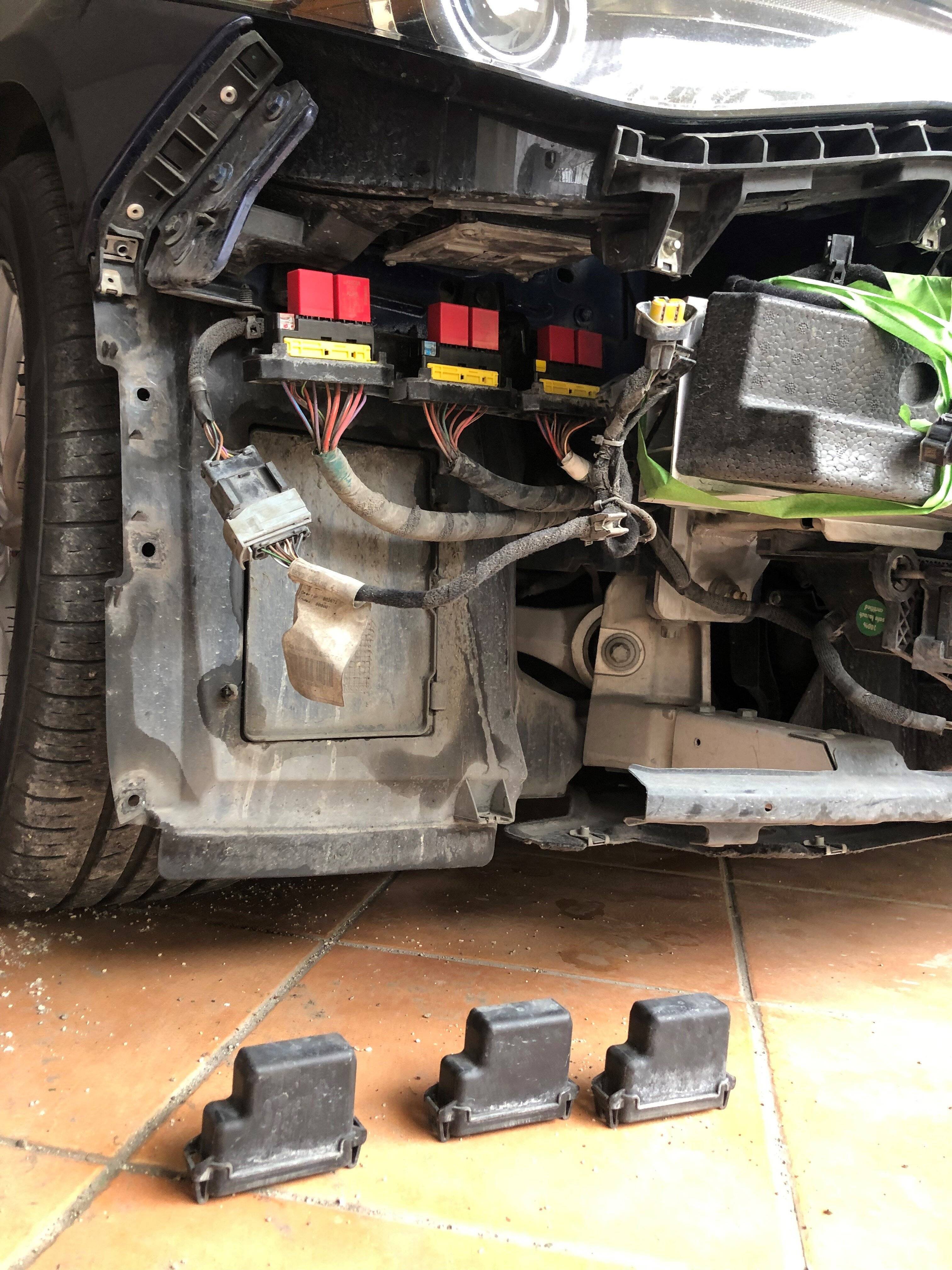

Consiglio a tutti quelli che hanno in continuazione problemi di errori, con spia avaria motore, di sostituire i relè posti nel passaruote anteriore destro.
Ho eseguito questo intervento sulla mia Giulia a settembre e non ho avuto più problemi.
in allegato foto
Io vorrei capire il razionale che ha spinto i progettisti a mettere quei relè in una posizione così assurda: scomoda da raggiungere ed abbastanza esposta alle intemperie.
La mia sta iniziando a darmi qualche problemino e a breve li sostituirò. Volevo però capire cosa comandano tutti e sei i relè in questione ed in particolare quali sono i due implicati nell'avviamento motore. Elearn è fatto talmente male che non si riesce a capire!!!
PS ai due messi sulla basetta più interna ci si arriva, con qualche imprecazione, anche da sopra, scollegando il cablaggio del faro. almeno per chiha le alogene.

Prova a dare un’occhiata qui:
Zero problemi per 4 anni, da quest‘estate ahimè ho inziato ad averli anch‘io ed ho sostituito la batteria, non risolvendo molto.
Portata in assistenza Alfa, a quanto pare non sono state diramate comunicazioni ufficali in proposito di questi relè per cui l’officina si è mossa secondo quanto la casa gli ha riferito, cioè verificare e serrare i cablaggi batteria e di qualcos’altro che ora non ricordo; su mia richiesta i relè sono stati verificati e giudicati regolari.
Dopo una quiete di un paio di settimane la situazione ha iniziato a peggiorare con il freddo,
finchè sabato scorso la mia si è spenta 3 volte, lascio immaginare tutto quello che ho tirato giù.
Mi chiedo:
-perché li hanno messi li
-perché non li hanno protetti meglio
-se i primi due punti hanno una giustificazione tecnica, perchè non viene diramato un warning alla propria rete di assistenza in caso di problemi oppure comprenderne la sostituzione (ogni 2 anni?) in occasione dei tagliandi effettuati sulla rete ufficiale? Qualsiasi cosa pur di non farmi perdere la pazienza

Ho visto le vostre foto tempo fa, forse ancora più inspiegabile dei famosi relè, che perlomeno sono protetti e ben sigillati
in allegato foto

Confermo, con molta probabilità sono i famigerati relè...

Confermate che per la sostituzione occorre smontare almeno il passaruota e non si riesce dallo sportellino che usiamo per il cambio lampade ?
dalle foto che avete pubblicato hanno addirittura tirato giu il paraurti ...

I relè di solito danno il problema una volta che il mezzo è avviato, ad ogni modo tocca togliere la ruota e smontare il passaruota, lo sportellino non basta.
