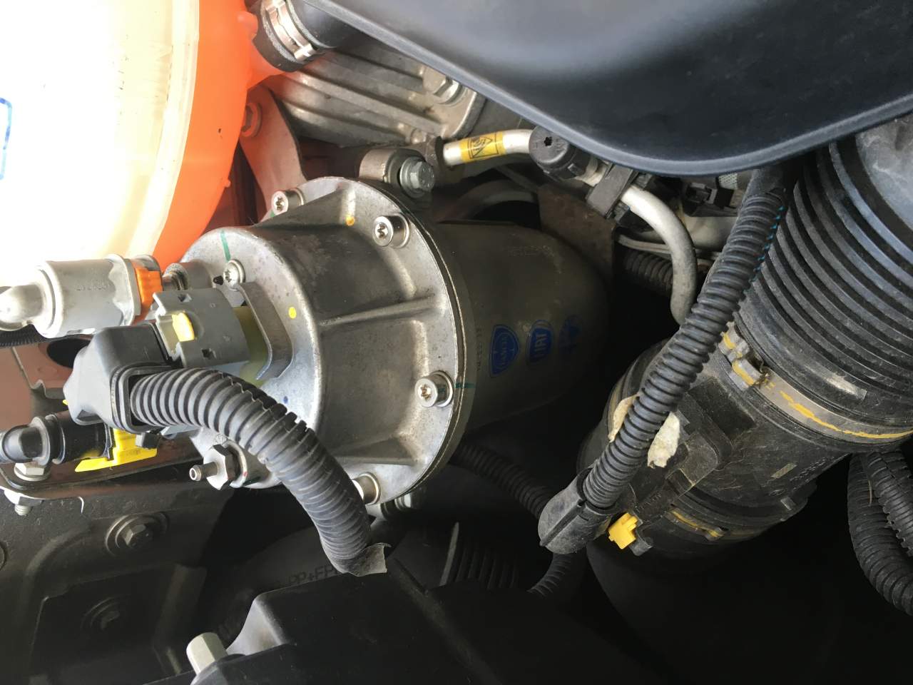

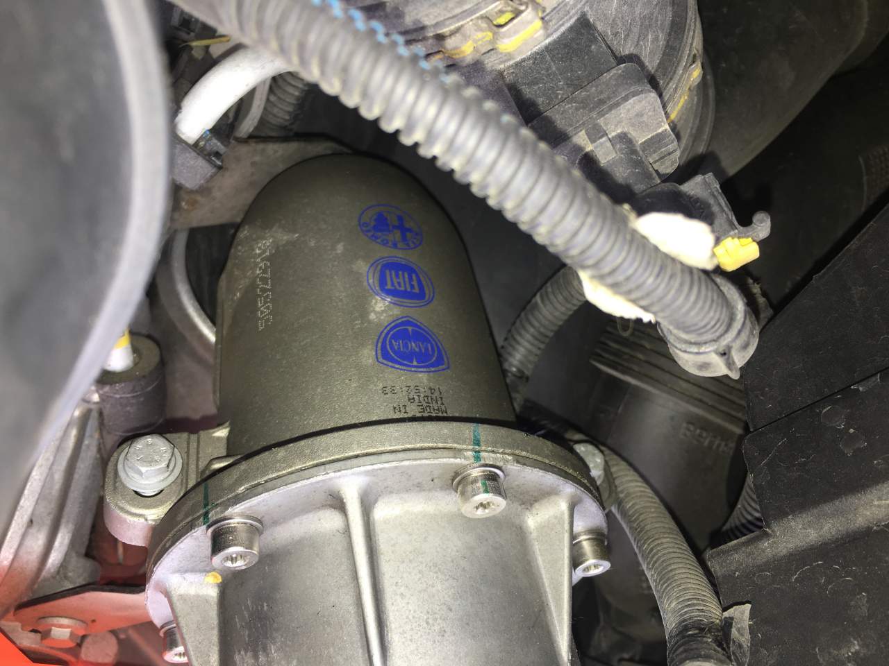

Sto cercando di sostituire il filtro gasolio della giulietta 1.6 105cv veloce, normalmente dal 2010 sul 1.6 viene montato l'UFI 24one01 ma evidentemente sulla versione "veloce" prodotta nel 2013 ne è stato usato un altro, qualcuno mi sa dire il nome del prodotto?! può essere il 26.052.00, ho visto che va sostituito "a cartuccia" ...
Si, l'ho scritto io quando ho fatto il tagliando alla mia prodotta anche lei nel '13. O cerchi i miei post in questo topic, oppure sul sito UFI è ben specificato il codice del filtro con riscaldatore nafta, ossia quello che va bene sulle nostre auto.
Inviato dal mio SM-G925F utilizzando Tapatalk
Trovato! UFI 26.052.00 come immaginavo... grazie!

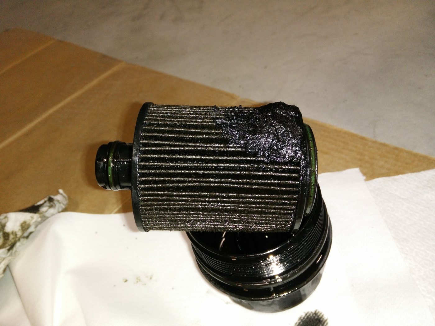

personalmente su un motore a gasolio che sporca molto l'olio, cambierei olio e filtro ogni 15.000km
olio Motul 0W-30 Eco-Clean
8100 ECO-CLEAN 5W-30
8100 X-CLEAN EFE 5W-30
8100 X-CLEAN FE 5W-30
Which oil for my engine?
il capo officina non ha sbagliato nulla anzi..
non si può tenere l'olio per 35.000km...in un motore a gasolio poi..
Se leggi il libretto di uso e manutenzione presente sia nell'autovettura che online sul sito ufficiale per le Giuletta con motorizzazione diesel indicano:
I tagliando : Migliaia di chilometri 35 / 24 mesi
II: 70 / 48 mesi
III: 105 / 72 mesi
IV: 140 / 96 mesi
V: 175 / 120 mesi
II: 70 / 48 mesi
III: 105 / 72 mesi
IV: 140 / 96 mesi
V: 175 / 120 mesi
si ok poi non lamentatevi quando il motore gira male... e si usura prima dei 150.000km
condizioni di intasamento filtro olio di una Giulietta 940 dopo soli 10.000km
