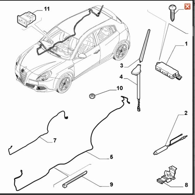

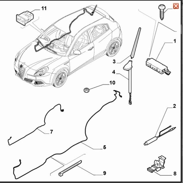

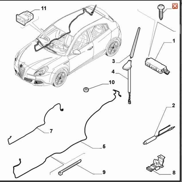

Curiosità: ma oltre che montarlo questo navigatore, ne hai mai smontato uno su di una Giulietta uscita con l'accessorio da casamadre?
Re: Alfa Giulietta - Radio Navigatore
Si. Solamente una ventina di volte però... quindi può essermi sfuggito l'amplicoso di GPS. :lol:
Il numero 1 è il diversity, che collega l'antenna fm1 con la fm2 proveniente dall'antenna da lunotto.
Come vedi dallo schema il filo dell'antenna GPS, il 7 è diretto.
E con questo mio post, passo e chiudo.
Non ritorneró più sull'argomento. :)
Visualizza allegato 113619
Poli ne sai una più del diavolo!io mi sono limitato a esporvi quello che mi hanno riferito gli addetti ai lavori sperando di dare una mano a qualcuno che come me manifestava il problema.
