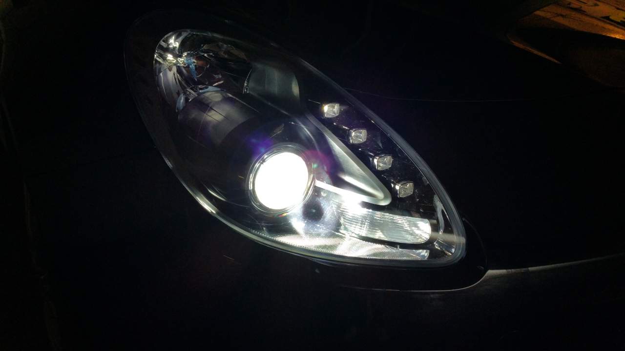

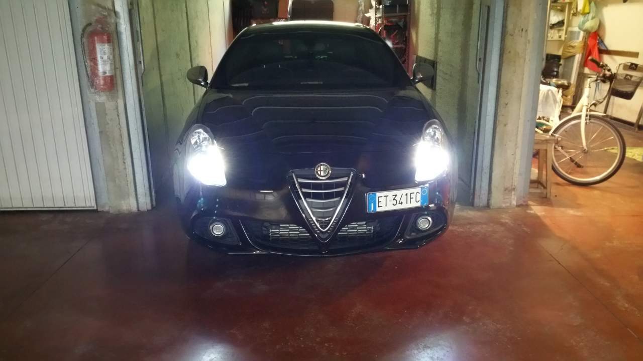

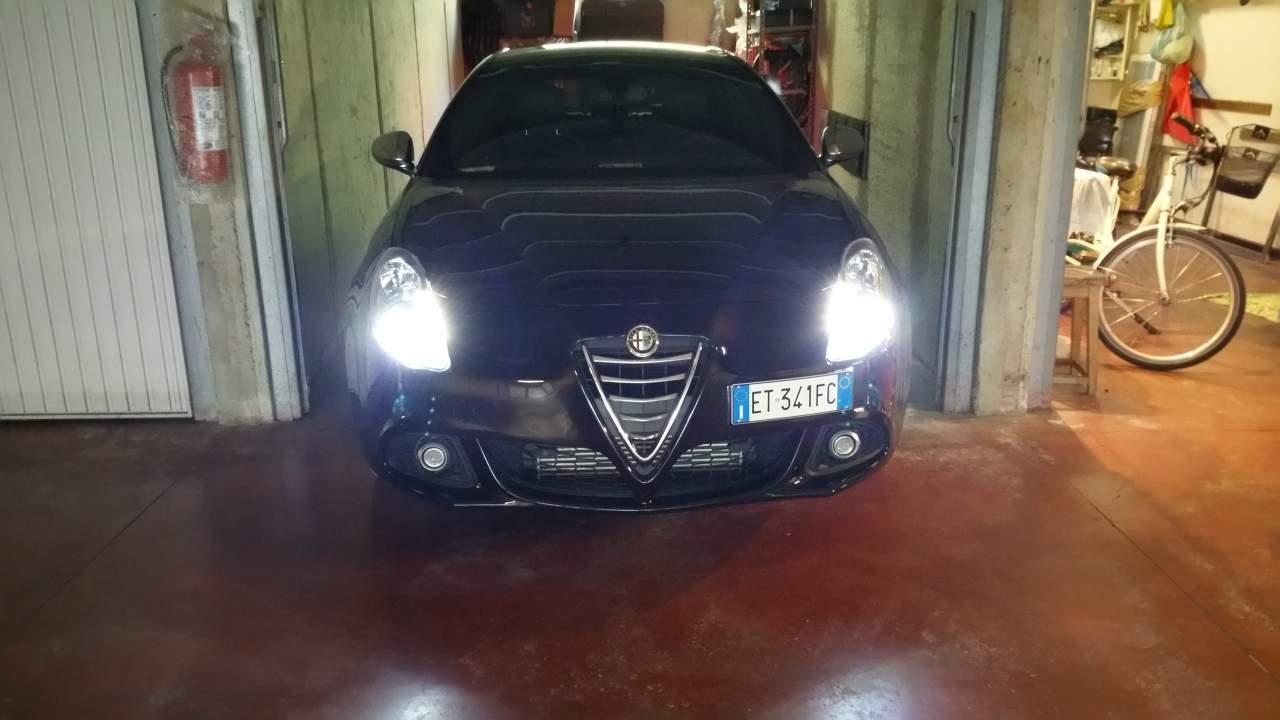

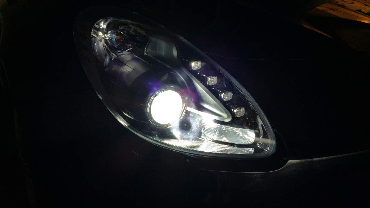

Dopo diverse ore di lavoro, questo è il risultato! Soddisfattissimo!!
Visualizza allegato 114766
Visualizza allegato 114767
Visualizza allegato 114768

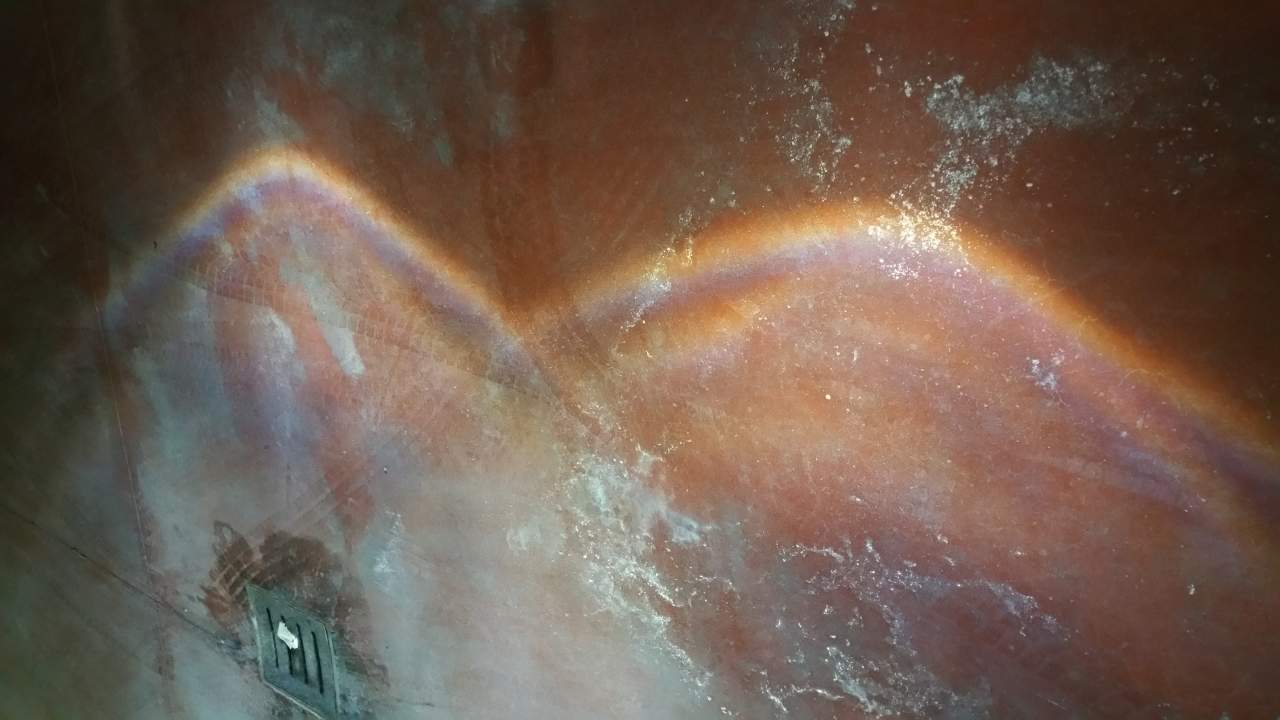

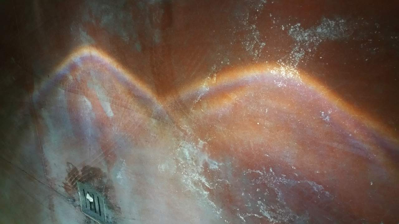

Scusate per l'ultima foto, ma il telefono me l'ha messa sottosopra.. Comunque 0 coni d'ombra!
Dall'ultima foto ho il fondato sospetto che hai montato male le lampade. Così l'illuminazione sulla strada è compromessa. Secondo me vedi poco...

Il kit è un 5000K! Montate con il filamento "verso il basso", visto che la lampadina mi permetteva di metterla o così o girata di 180° grazie alla presenza della doppia linguetta sulla lampadina stessa
Ti posso assicurare che l'illuminazione non è compromessa, anche perchè mi sembra di avere due lampioni da stadio al posto dei fari! ahahah
Appena esco una di queste sere faccio una foto alla strada, per levarti ogni dubbio ;) Ciò che ha compromesso il tuo giudizio secondo me è il fatto che il pavimento del garage è sporco di bianco (muffa) e alcuni parti si sono scolorite di grigio

Tu puoi avere anche la potenza di 10 lampioni da stadio per faro, ma se la luce nel farò non viene riflessa bene all'esterno non vedrai mai bene e oltre a questo abbaglierai chi ti stà difronte. Se mi fai una foto difronte ad un muro ad una distanza di circa 7-8 metri ti saprò dire con certezza matematica se hai montato bene le lampade. Come riscontro poi ti mando una foto dei miei fari
