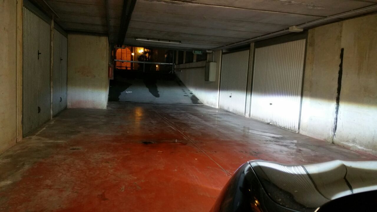

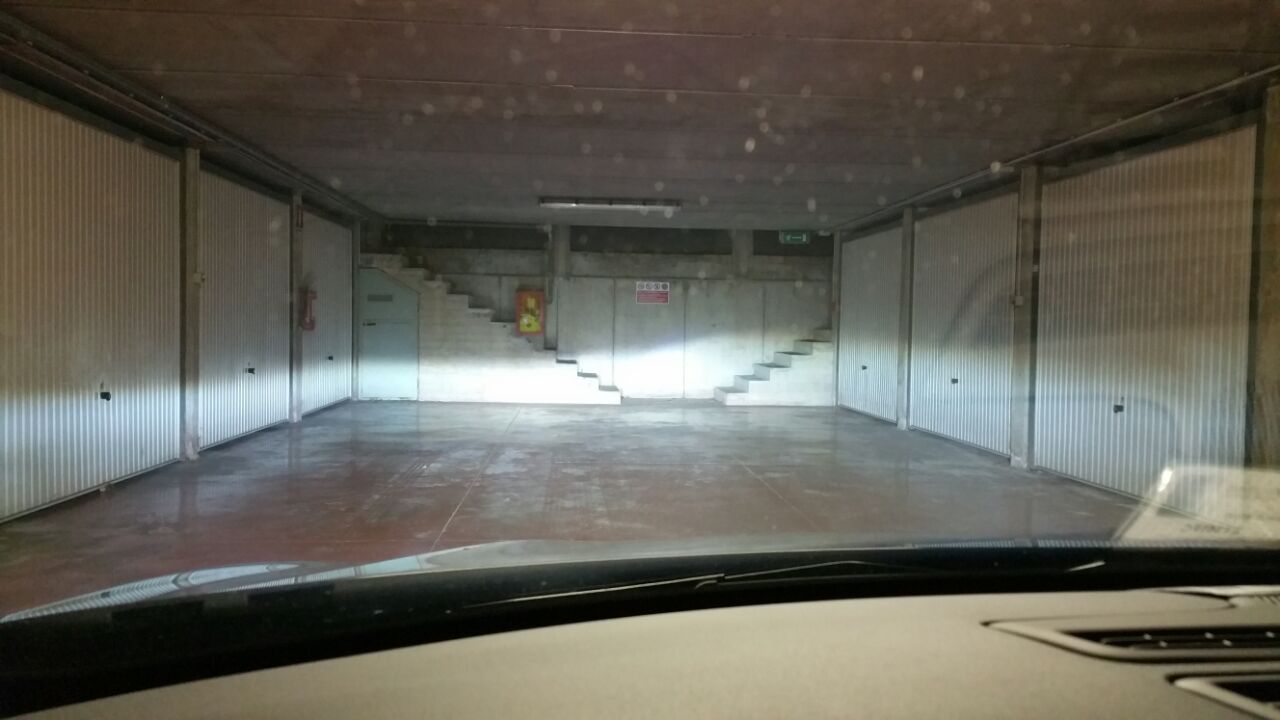

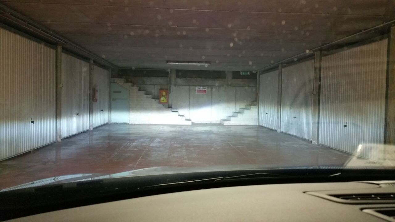

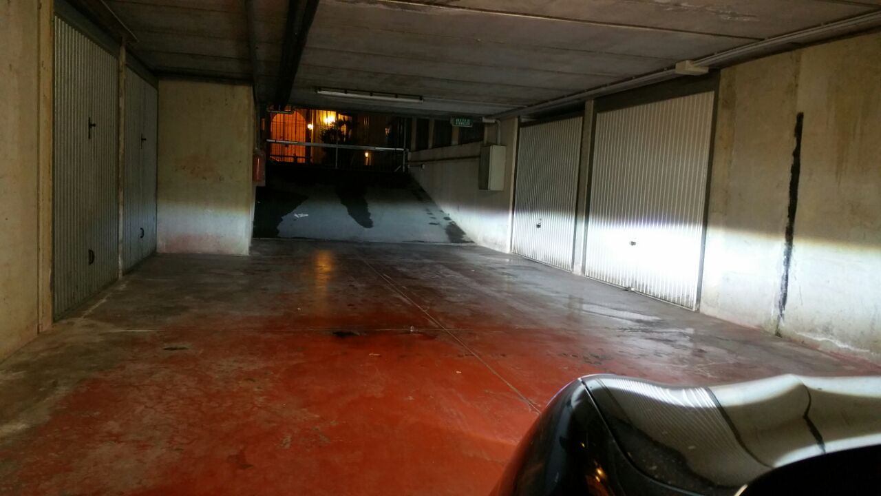

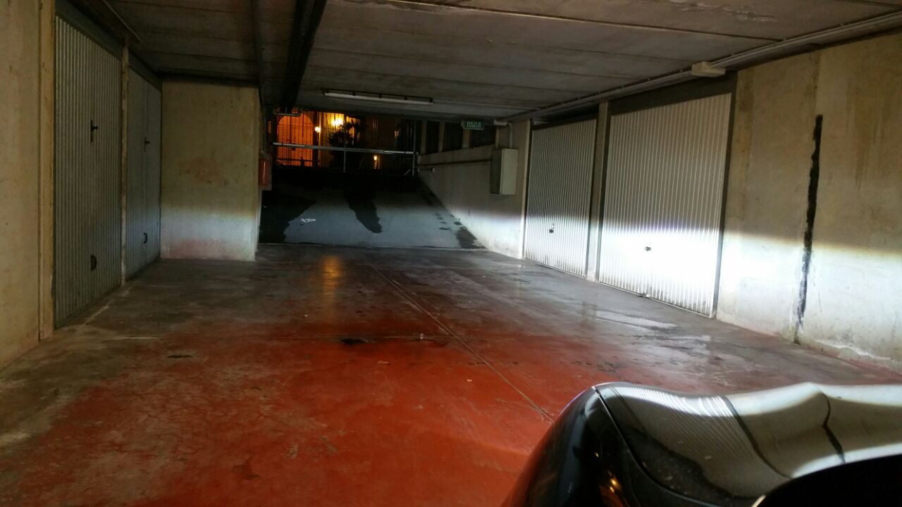

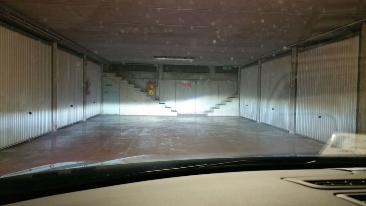

Tu puoi avere anche la potenza di 10 lampioni da stadio per faro, ma se la luce nel farò non viene riflessa bene all'esterno non vedrai mai bene e oltre a questo abbaglierai chi ti stà difronte. Se mi fai una foto difronte ad un muro ad una distanza di circa 7-8 metri ti saprò dire con certezza matematica se hai montato bene le lampade. Come riscontro poi ti mando una foto dei miei fari
Ecco le foto da te richieste:
L'altezza del fanale di dx l'ho alzata io volutamente dalla regolazione del faro per avere una migliore visuale.. Detto questo pensi che siano montate bene?
Visualizza allegato 114830 Visualizza allegato 114831
Il Kit è costato 103€ compreso spese di spedizione (90+13)
Si sono montate bene, però ti consiglio di rimettere il dx alla stessa altezza del sx. I fari sono asimmetrici apposta per illuminare di più il lato dx. Come li hai regolati tu hai compromesso anche l'estetica a fari accesi perché chi ti guarda difronte vede i fari regolati male

Mettiti un po' più vicino al muro e regolali così: _/_/
