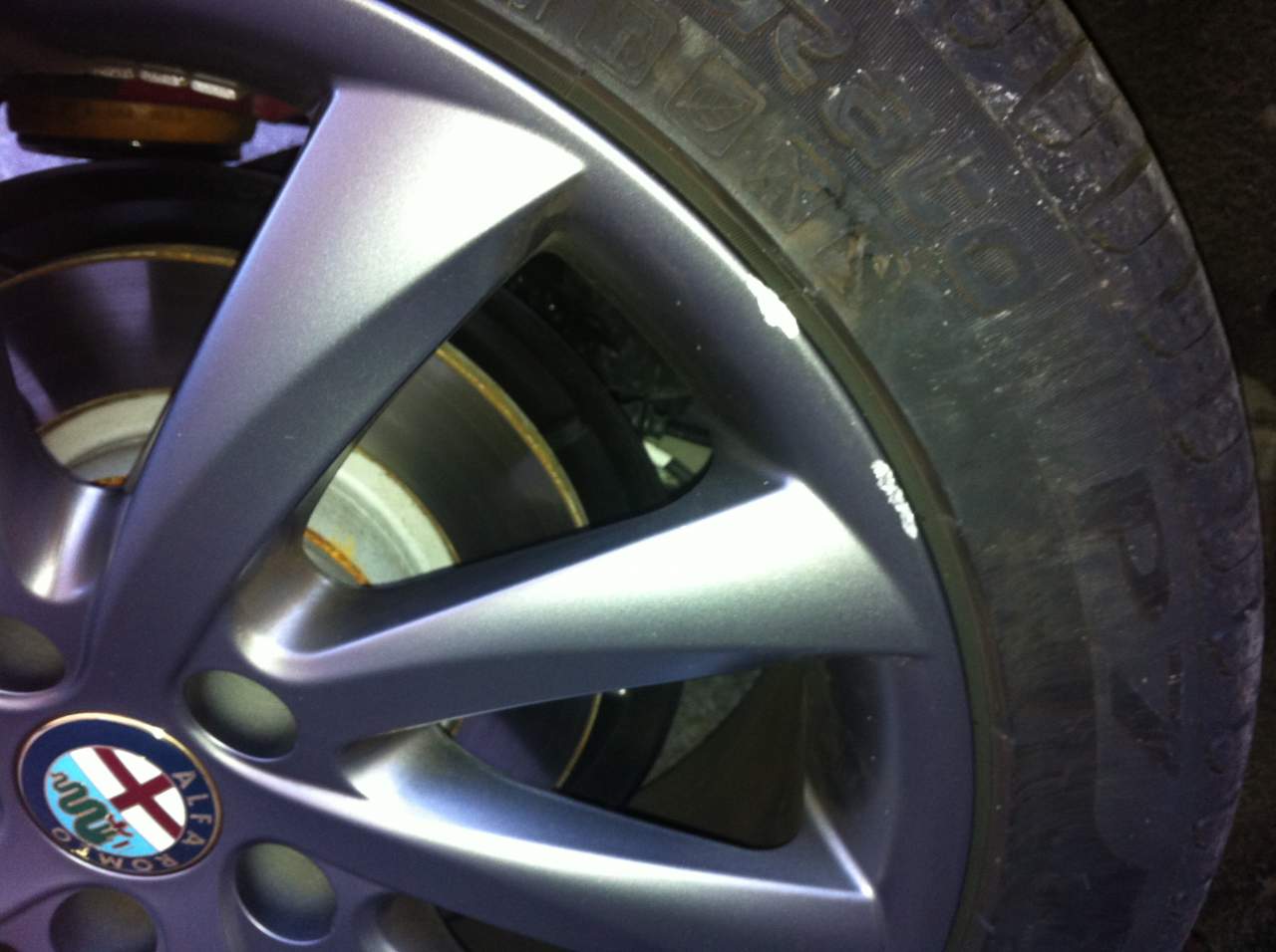

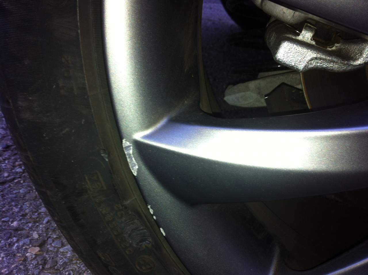

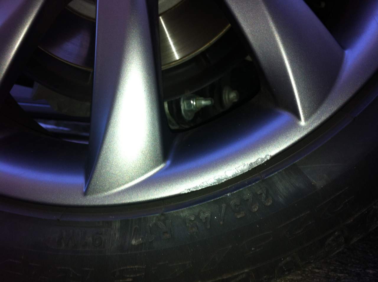

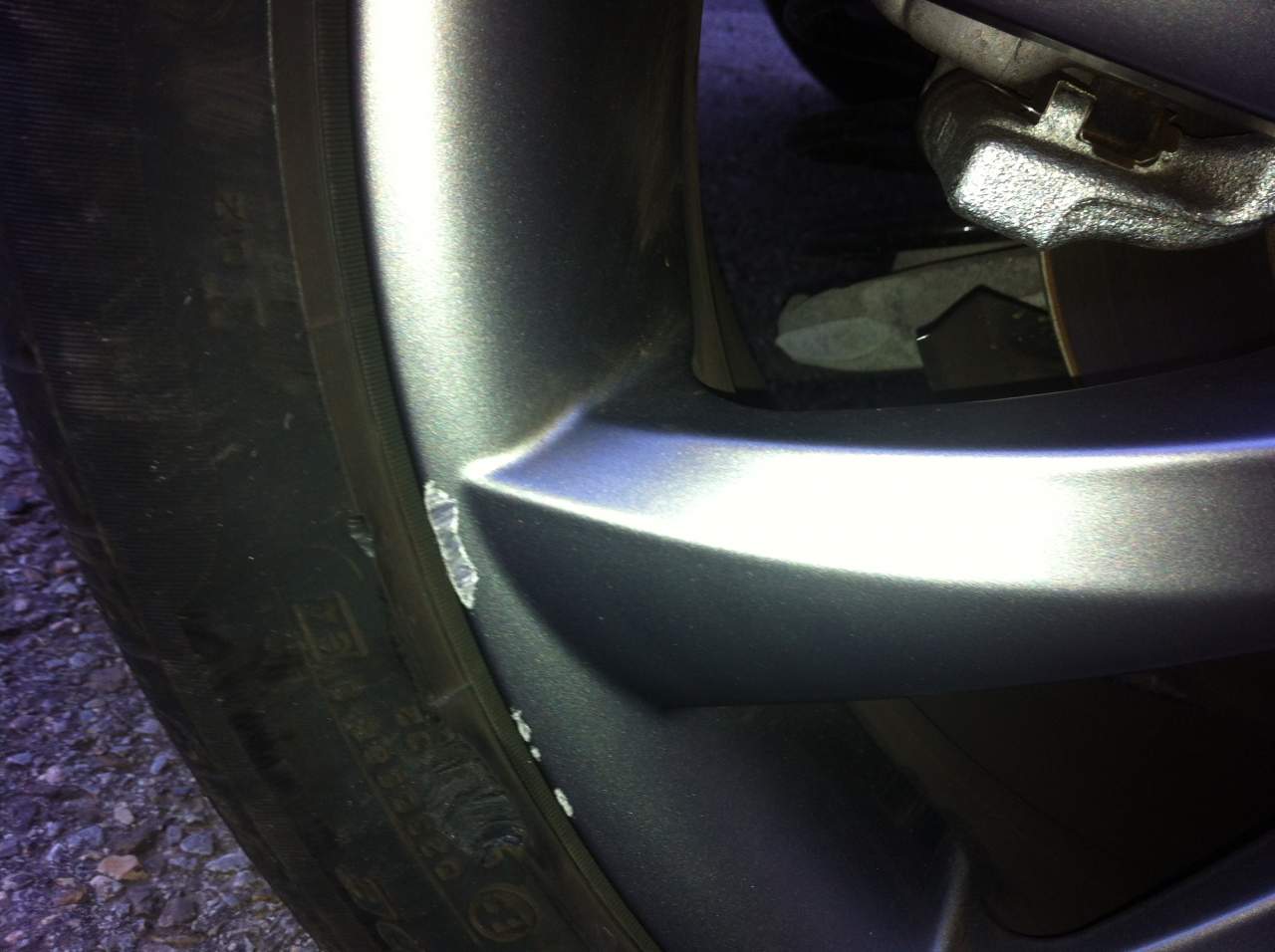

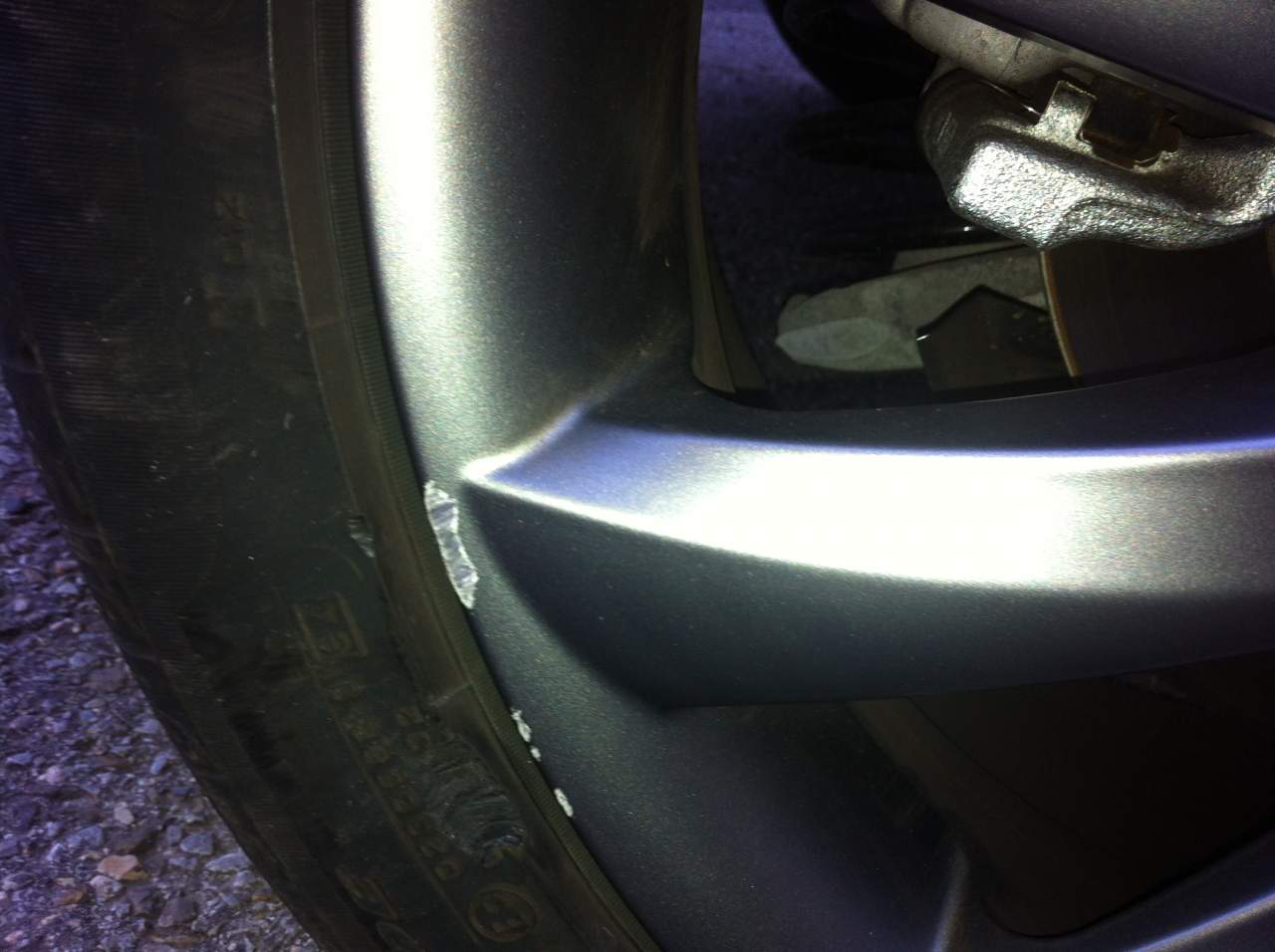

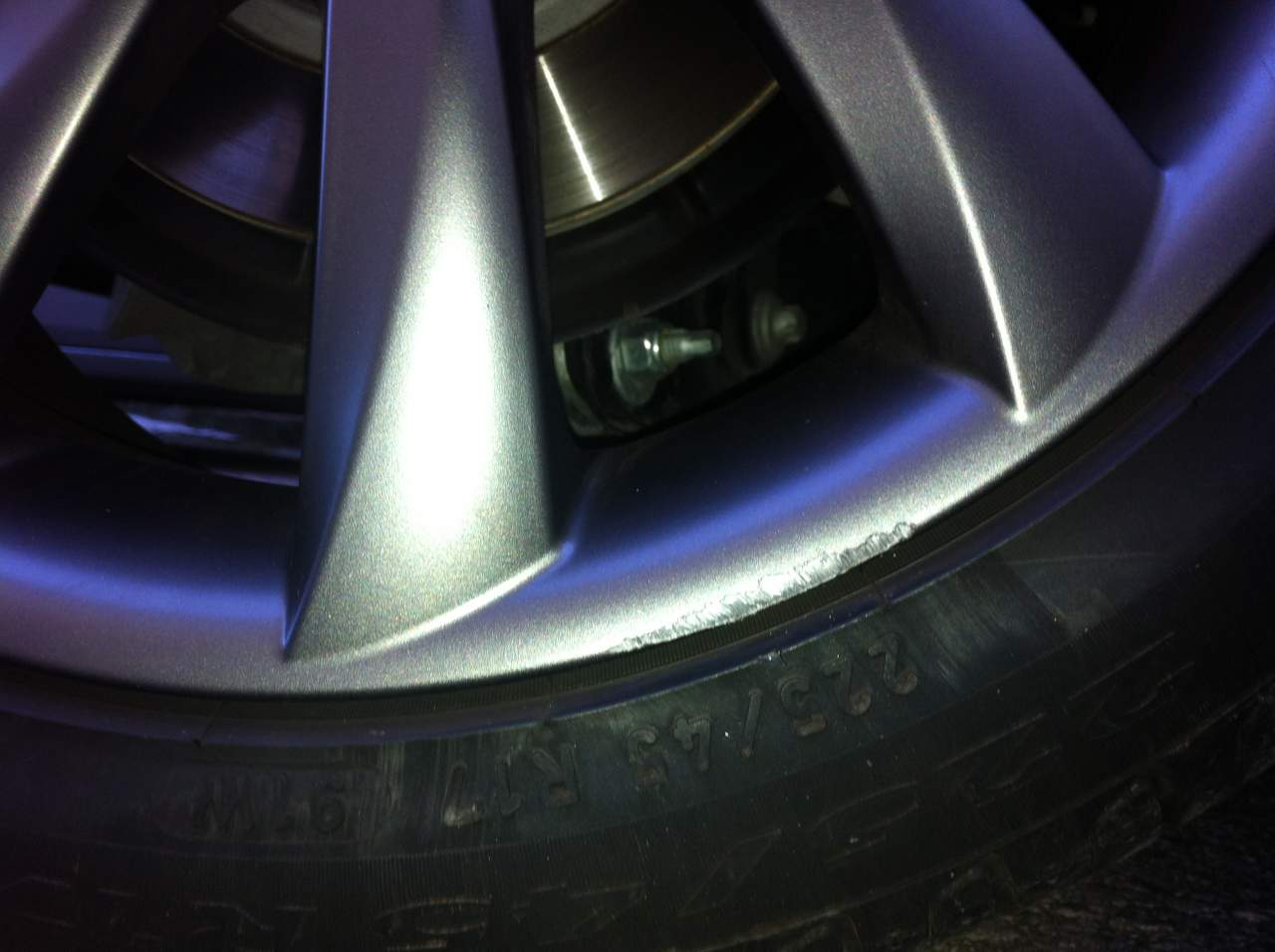

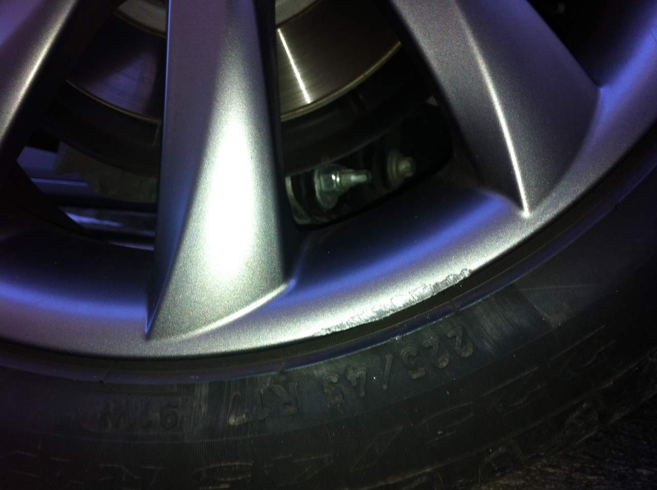

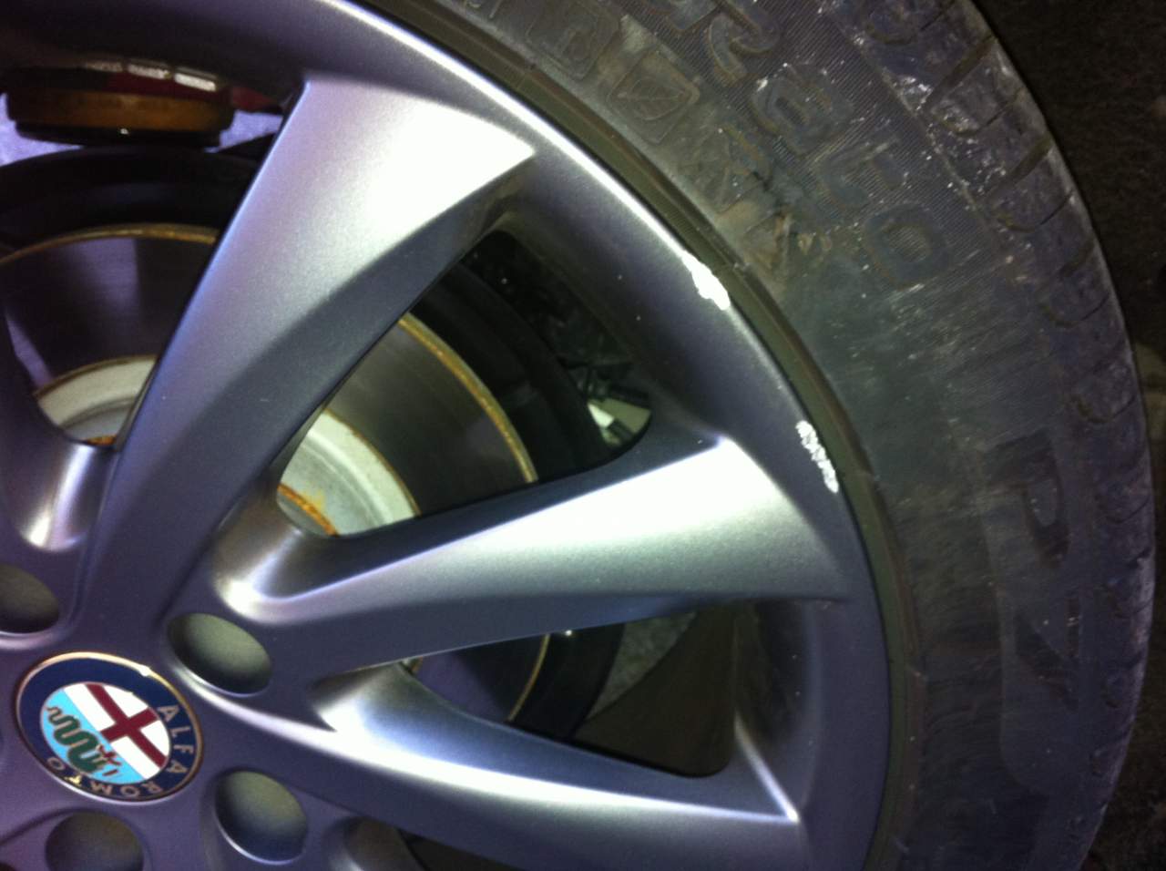

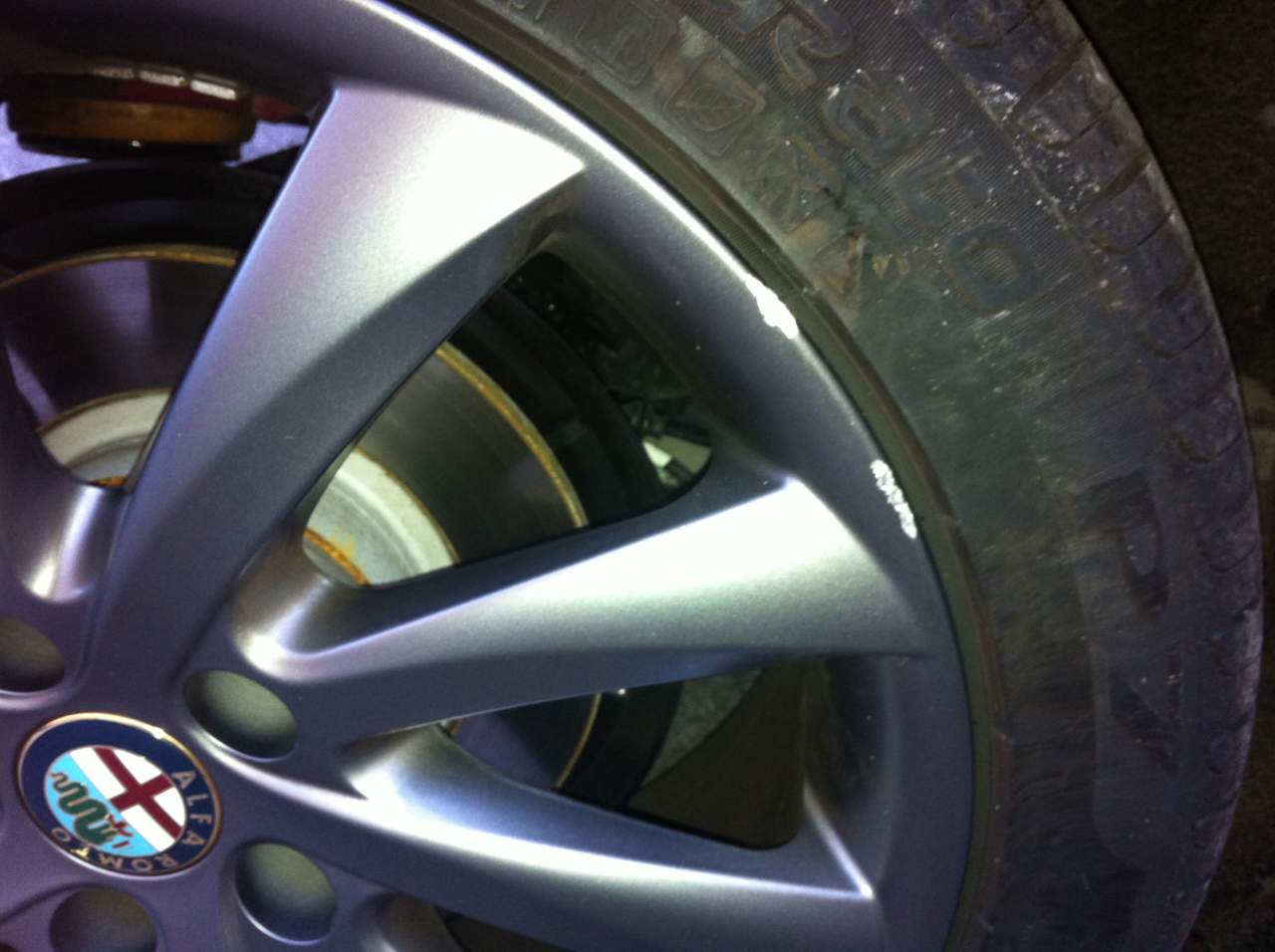

Ora come ora non posso prenderne uno nuovo, questa è l'entità del danno. Spero di riuscirla a mascherare un po se proprio non e possibile eliminarla. Altrimenti se non ci riesco sentirò un carrozziere, Certo è vero anche che avendo preso la versione GPL non ho ne ruotino ne ruota di scorta e che per i viaggi lungi può fare decisamente comodo.

Un carrozziere con 30€ te lo sistema.

Se ami il fai da te, potresti andare da un colorificio e farti dare 50g di vernice micata per cerchioni; Con le "tavolozze" di riferimento possono risalire al codice colore più vicino al tuo.
Lo applichi più volte con il pennellino sino a raggiungere uno spessore adeguato e una volta asciugato appiani tutto con pasta abrasiva... : good . :

confermo quello che dice klaudius quel danno si ripara con non piu di 30 euro e non preocuparti per i colore che a meno che non lo porti da un incapace non noterai nulla
