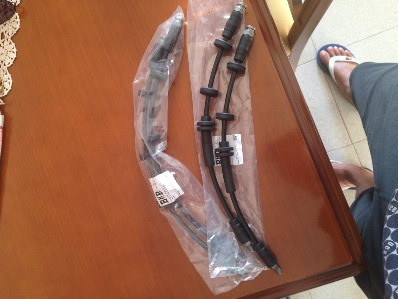

Presi anche i tubi in treccia. Sono BHP e li ho pagati 110€. Dovrebbero arrivare tra venerdì e lunedì
Tubi in treccia arrivati. Sono della Bhp
