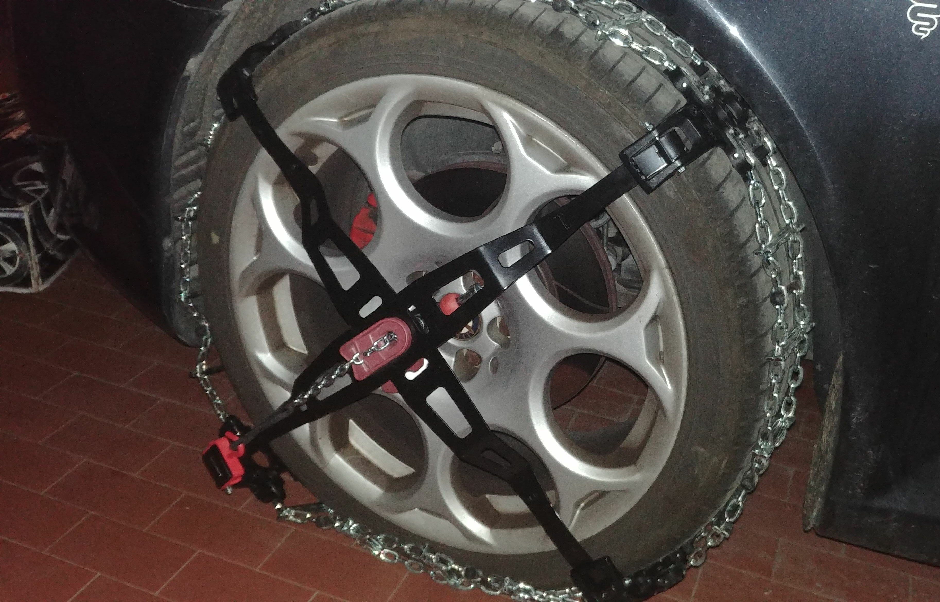

Ciao Sabrina, sei sicura di poter montare le catene?
te lo chiedo perchè anch'io con la 156 non le posso montare nè sui 17 nè sui 16
pg.177 del libretto uso
CATENE DA NEVE
L’impiego delle catene è subordinato alle
norme vigenti in ogni paese.
Per le versioni 1.8 T. SPARK, 2.0
JTS e 1.9 JTD
, il pneumatico 195/60
R15 è catenabile (impiegare catene da ne-
ve ad ingombro ridotto con sporgenza mas-
sima oltre il profilo del pneumatico pari a 12
mm) mentre sui pneumatici 205/60 R15
- 205/55 R16 - 205/55 ZR16 - 215/45
R17 - 215/45 ZR17 - 225/40 ZR18 non
possono essere montate le catene da neve.
Per la versione 3.2
V6
, possono es-
sere utilizzate solo catene del tipo ragno per
i pneumatici 215/45 R17” e 215/45 ZR
17” mentre sui pneumatici 225/45 ZR17
- 225/40 ZR18 non possono essere mon-
CATENE DA NEVE
JTS e 1.9 JTD
Per la versione 3.2
V6
, possono es-
Vedi che già dalla JTD e dalla Busso la versione è differente... per quale motivo la stessa misura può montare il ragno e l'altra no?
Io me ne batto le scatole e le monto uguale, è una dissonanza strana...
ah ora ricordo perchè la Busso ha specifiche diverse. monta l'impianto Brembo come la 156 GTA e ha montanti con dimensioni diverse da quelli delle 147/156/GT normali.
