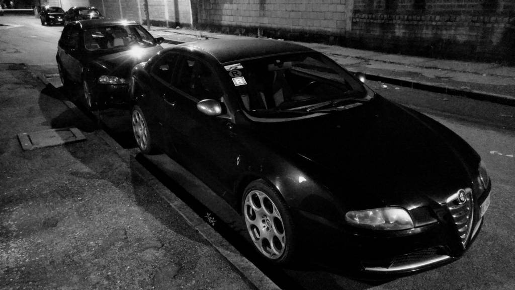

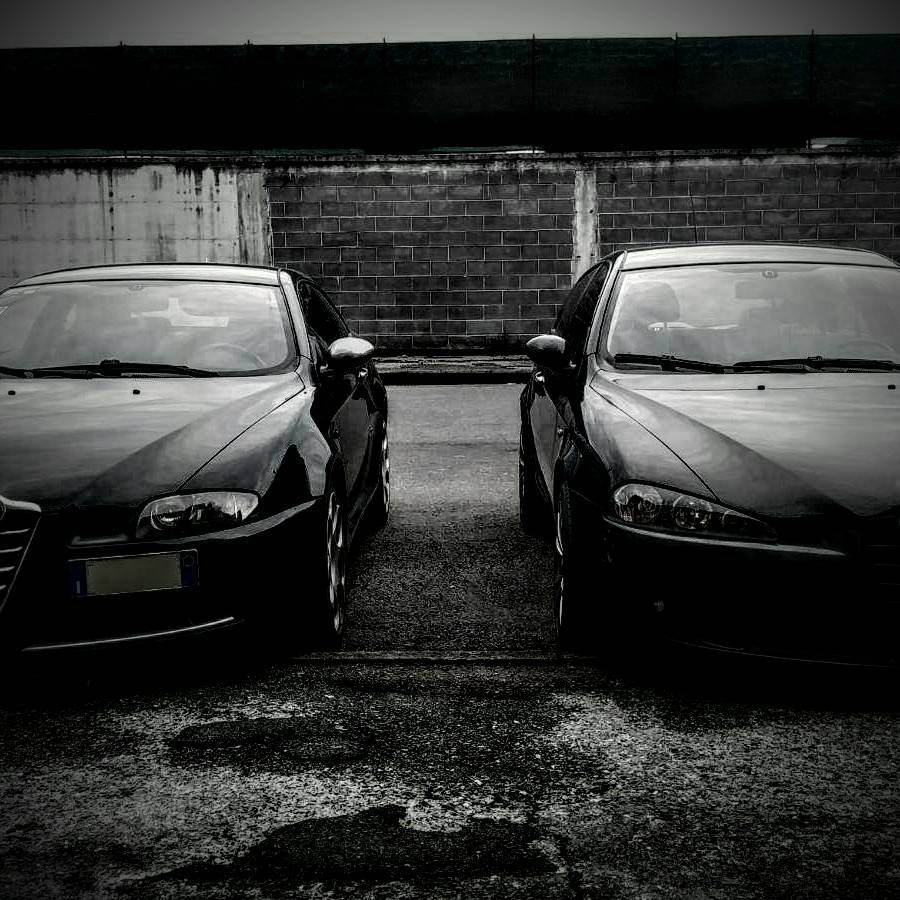

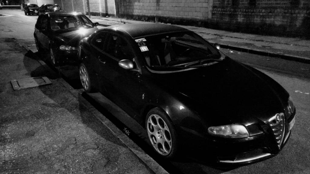

Le 2 sorelline riposavano insieme fino a qualche ora fa! Sveglia alle 5:33 per Musy per tornare nel suo box in Piemonte [emoji6]

Oggi le sorelline festeggiano rispettivamente 11 e 12 anni!
