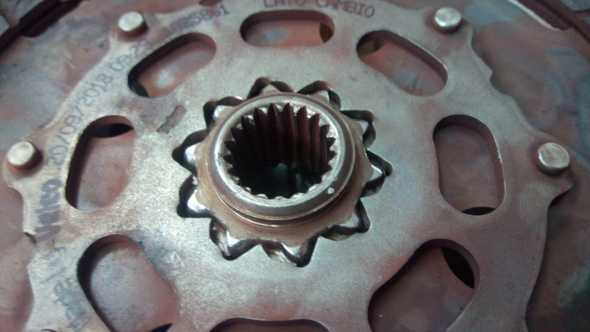

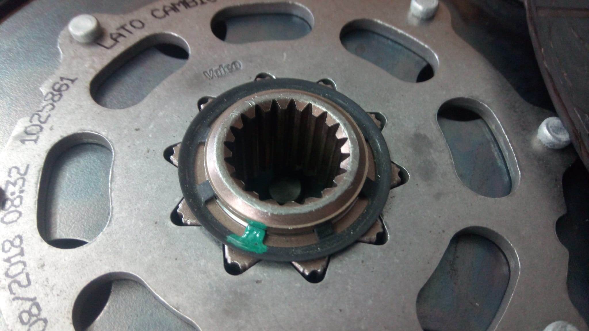

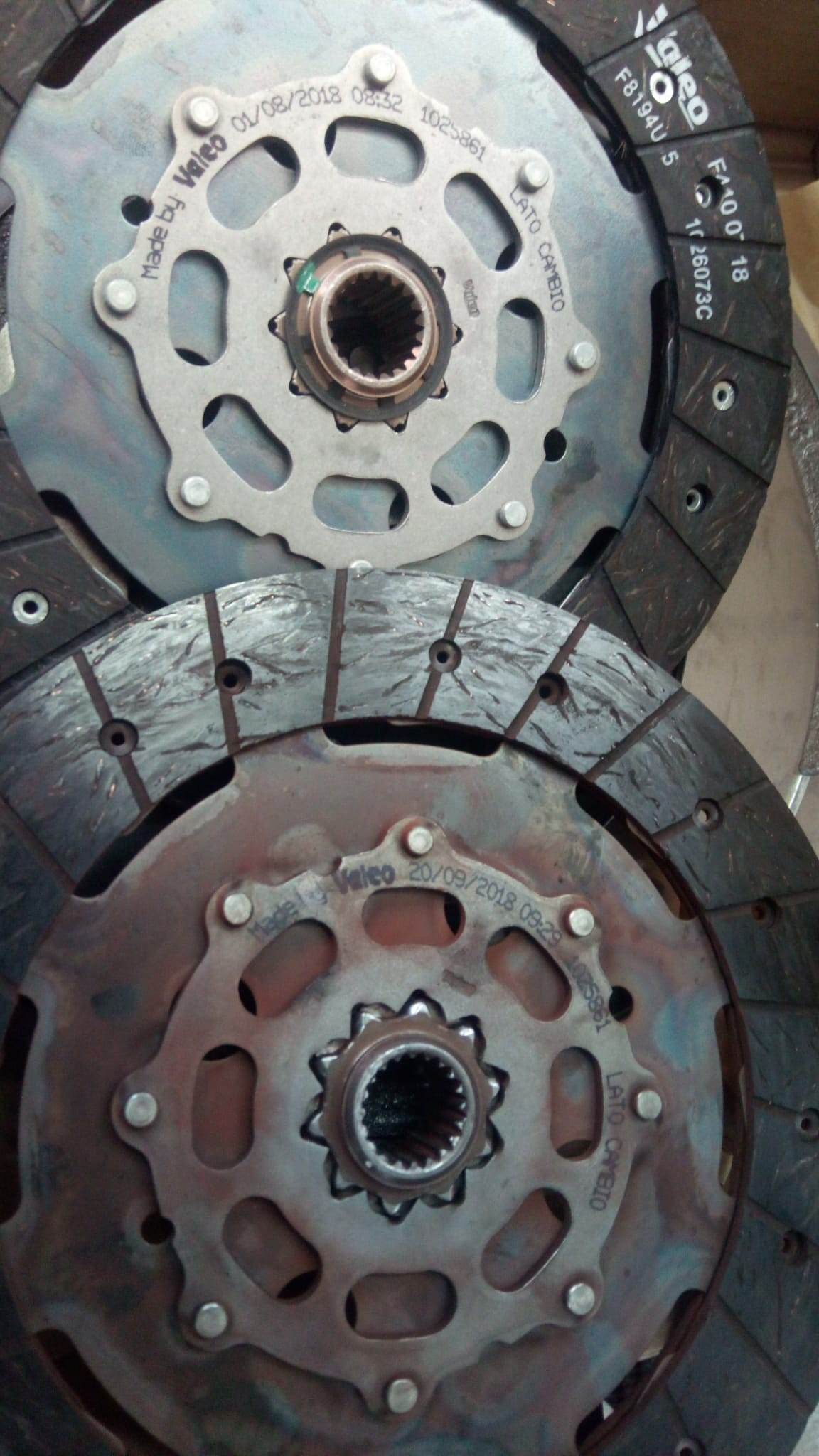

Buonasera a tutti, dopo mille prove e svariati km fatti si e' capito il problema: era la frizione. Il problema rimane che non sanno come mai questa macchina distrugga 1 frizione all'anno. Scatola del cambio? Iniezione? Boh...
Vi lascio le foto della frizione vecchia a confronto con quella nuova. (notare la data di fabbricazione della vecchia... 20/09/2018)
