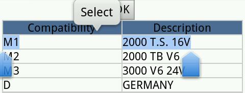

Sicuramente è un GTV prima serie. la rete metallica indica che non 2.0TS però non sò dirti se è 2.0TB o il 3.0 V6 24V.
[/LIST]
Mi permetto di dissentire :)
Nota la "compatability" M1
M1 = 2.0TS
Dovrebbe essere del TB, ha tutte le griglie aperte.
