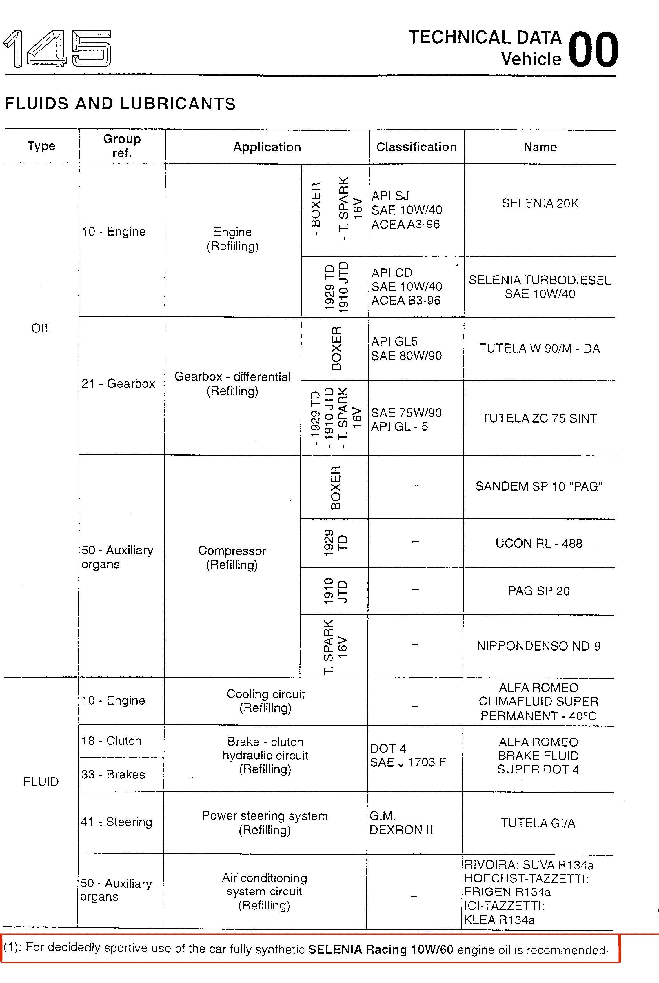

Il Mobil 10W40 comunque non è un gran olio , neanche il Mobil 5W50 ha una gran
sopportazione delle alte temperature .
La stessa Alfa Romeo suggerisce viscosità più alte con usi non particolarmente tranquilli

Hai fatto tutto ma non hai fatto una delle cose più importanti; cambiare l'olio. Non ho capito il senso di filtrare l'olio ler eliminare eventuali residui ferosi ( vorei che il tuo meccanico mi spiegasse ch tipo di filtro lui possiede per eliminre i residui dell'ordine dei Micron che comunque filtra gia la cartccia filtrante).
Detto ciò, ripeto cambia olio e metti quello indicato da libretto sia come densità sia come marca di olio.
