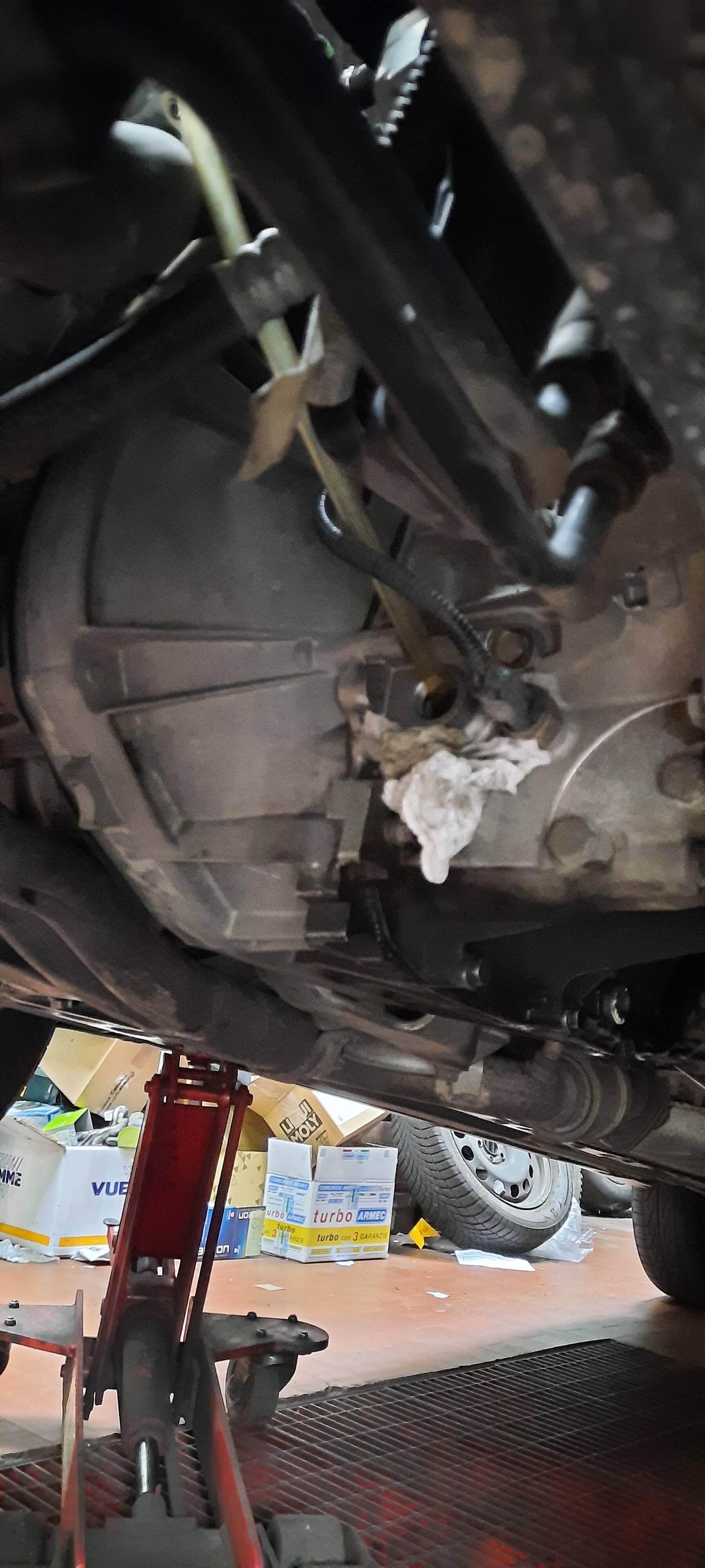

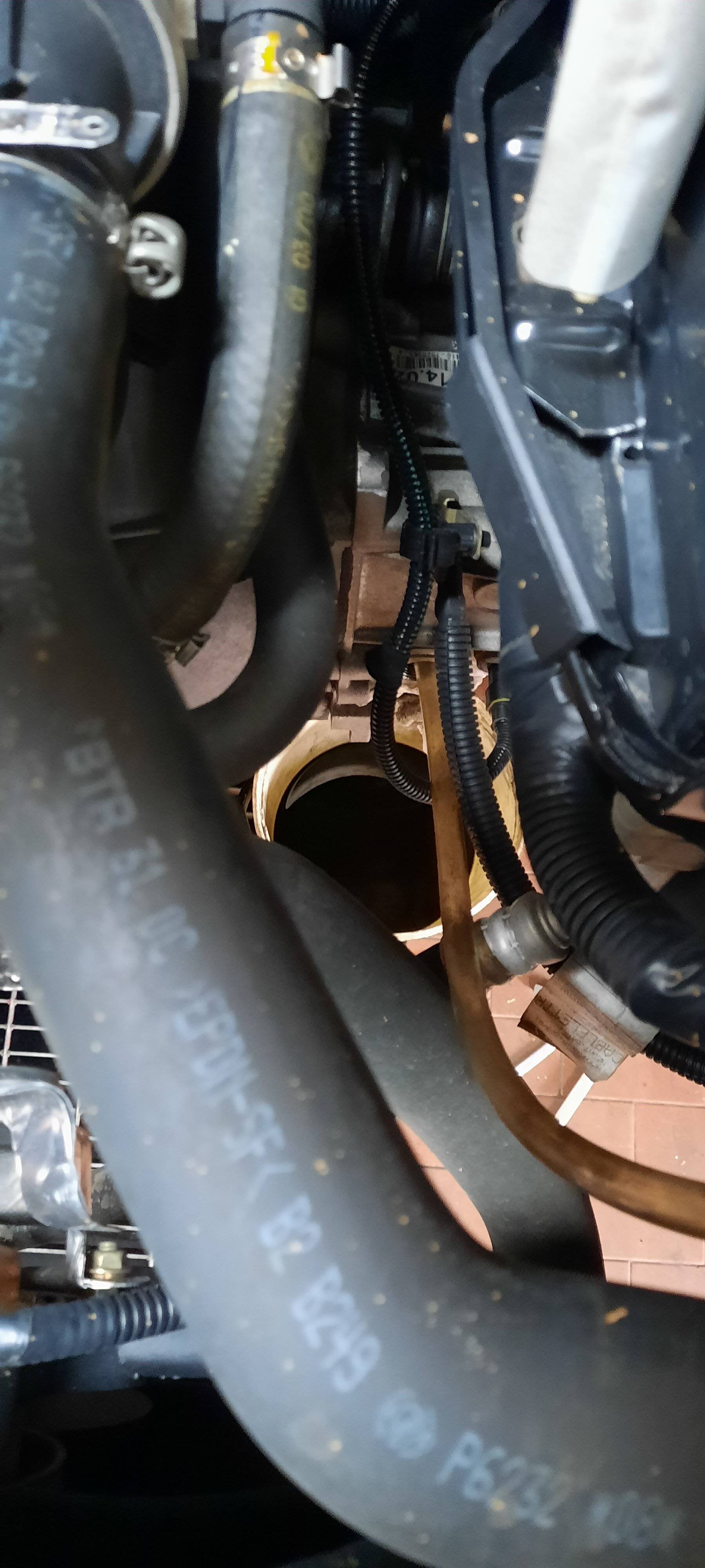

145&146 ti ho messo le fotografie da dove va caricato l'olio. Inoltre ti consiglio assolutamente di alzare la parte anteriore della vettura in questo modo quando vai a caricare l'olio nuovo non sbordacci in giro buttando olio prezioso per terra.
Reazioni: Viralfa
grande eccellente ;). Per capirela quantità c'é una asticella? Min e Max?
#10
Procurati due sollevatori professionali come i crick da officina e dei grossi ceppi o stocchi di legno. La scocca va alzata il più possibile.
