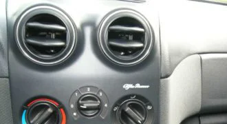

Salve a tutti,
volevo chiedervi un consiglio riguardo a un problema che ho con il riscaldamento della mia auto. Il ventilatore funziona, ma si accende solo quando lo imposto al livello 4; i livelli 1, 2 e 3 non funzionano rimangono spenti.
Sapete cosa potrebbe essere la causa?
Grazie in anticipo per l’aiuto!

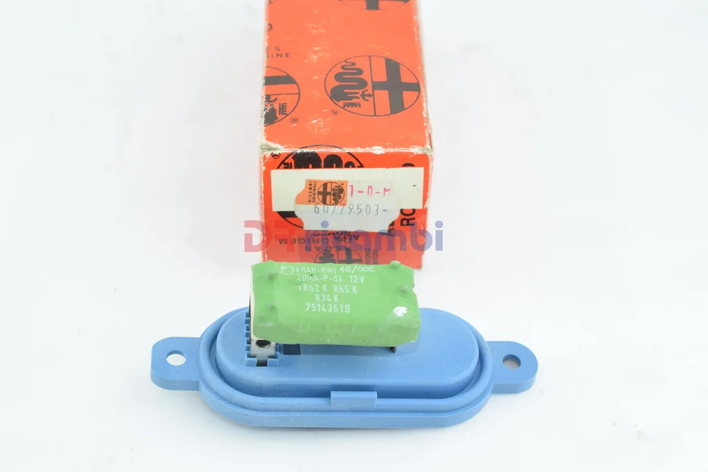

senti scusa ce l'hai un esempio d'immagine di come é il pezzo? perche su internet ci sono varie immagini e non riesco a capire quale sia. Grazie in anticipo

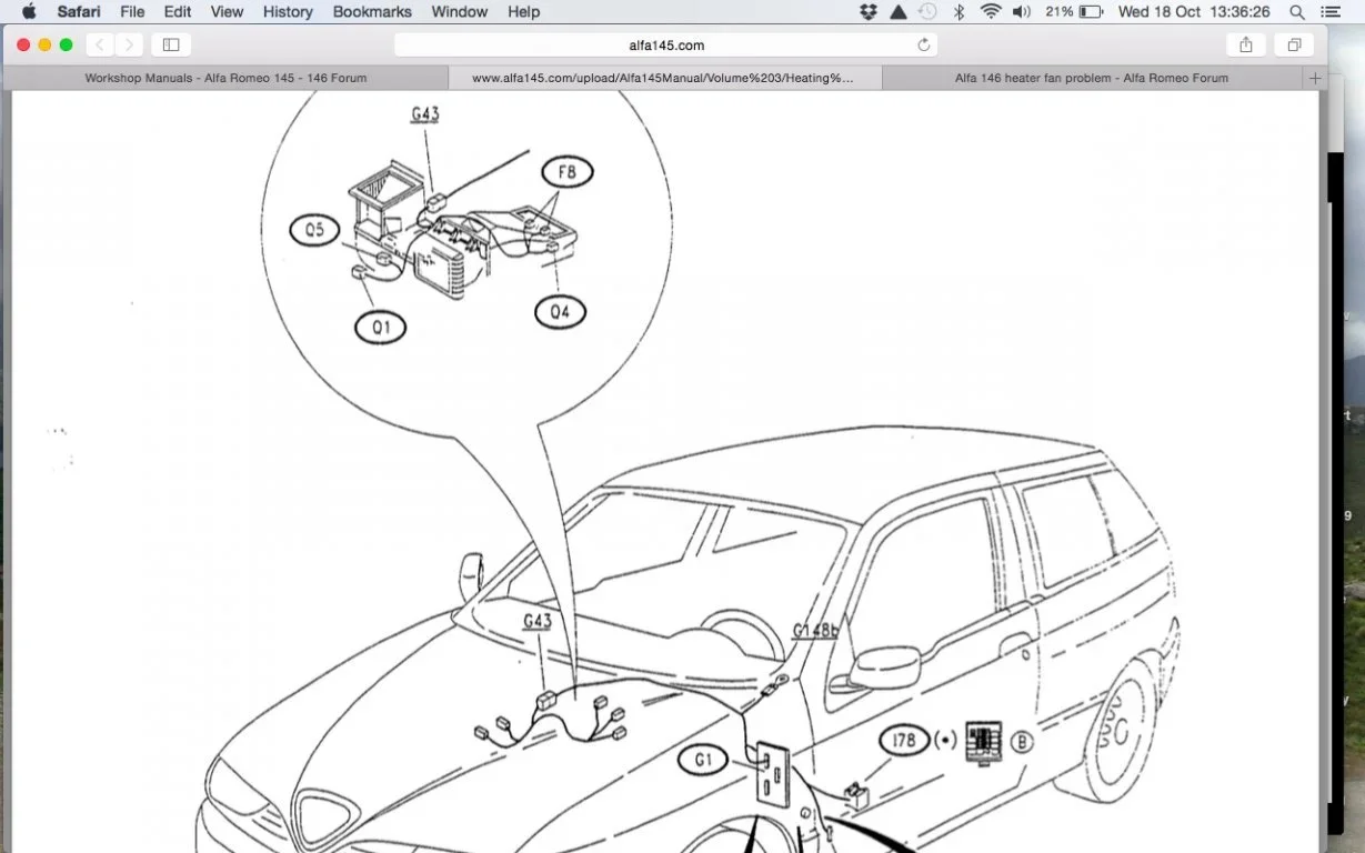

Esatto, sostanzialmente è sotto il cassetto e sopra i piedi del passeggero quando si siede, leggermente spostato verso il centro della macchina (no lato portiera ma l'altro). Quando smonti il pannello di plastica dovresti vedere una scatola nera, che è la ventola, e sulla sinistra il resistore.
Ti allego un'immagine che ho trovato online che potrebbe essere d'aiuto.
