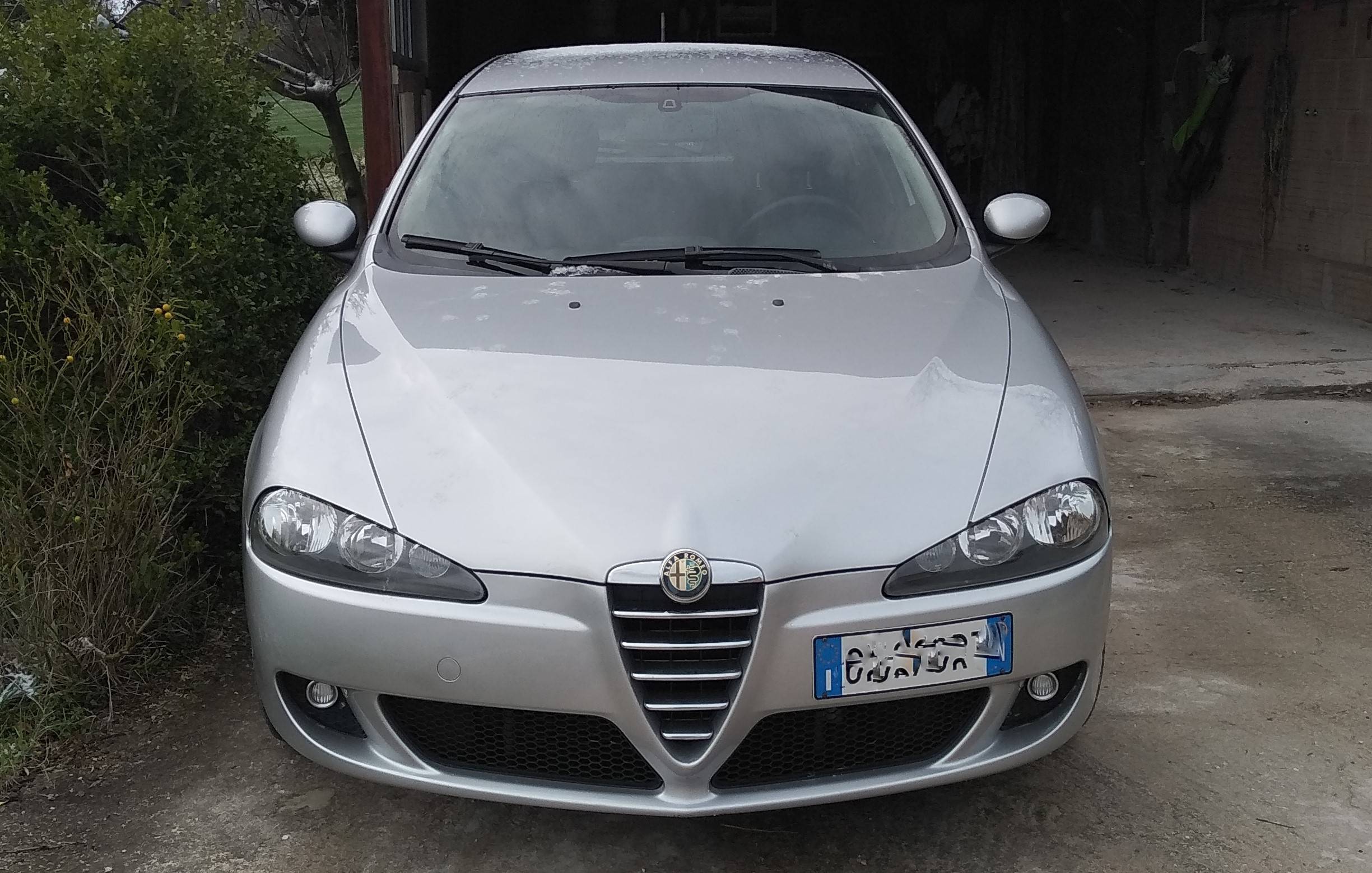

Ero alla ricerca di una 4 porte da usare come daily e ho trovato questo esemplare di 147 del 2005, 100.000km circa, unico proprietario, allestimento "distinctive" (ma ne dubito) che si presentava piuttosto bene.
Alla fine, cercando qualcosa di simile nei dintorni non ho trovato niente di equiparabile e quindi ieri l'ho acquistata.
L'auto ha pochi km (controllando revisioni e libretto manutenzione sembrano reali), internamente è abbastanza immacolata mentre ha qualche segno sul cofano e, guardandola oggi di fino col mio carrozziere probabilmente è stato riverniciato il paraurti posteriore anche perchè ho trovato un paio di plastiche interne del portellone incollate dove rotte, quindi presumo sia stata tamponata o qualche parcheggio maldestro.

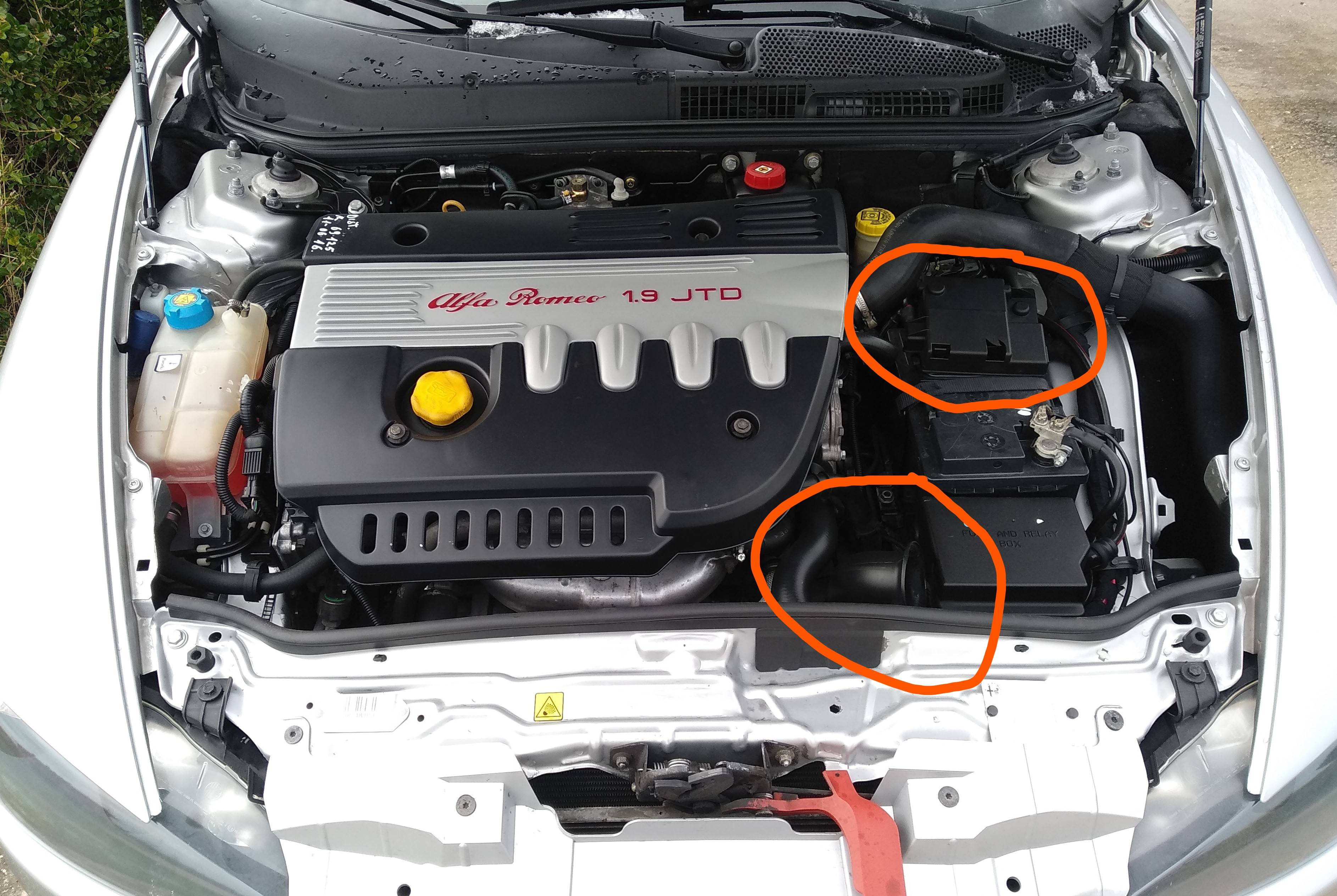

Nel vano motore la plastica copri batteria è spezzata e si stacca e c'è un tubo che aspira di fianco alla scatola dei fusibili che non so cosa sia (cerchiato nell'ultima foto).

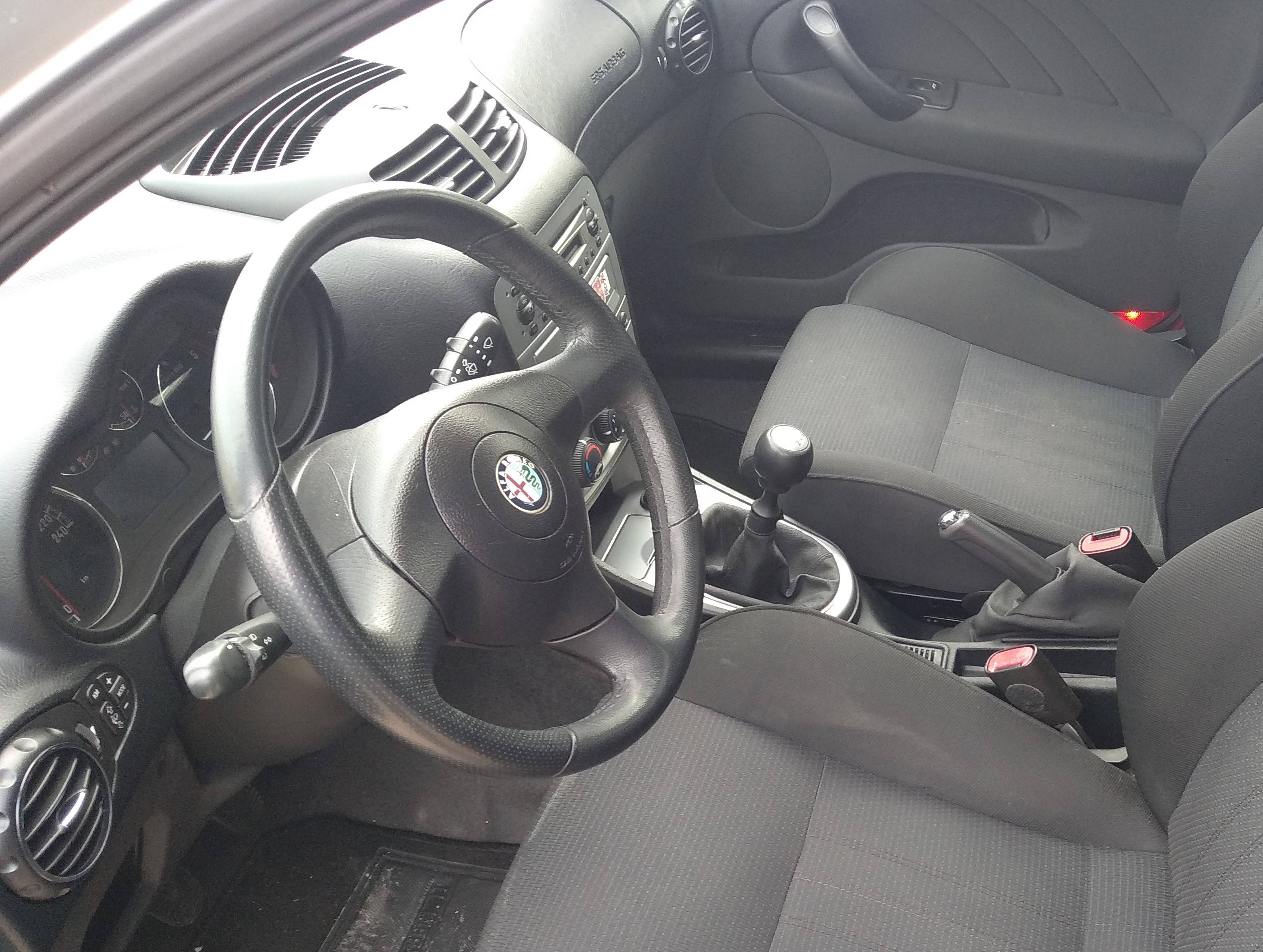

Internamente volante e leva cambio sono messe bene quindi direi che i km sono reali.

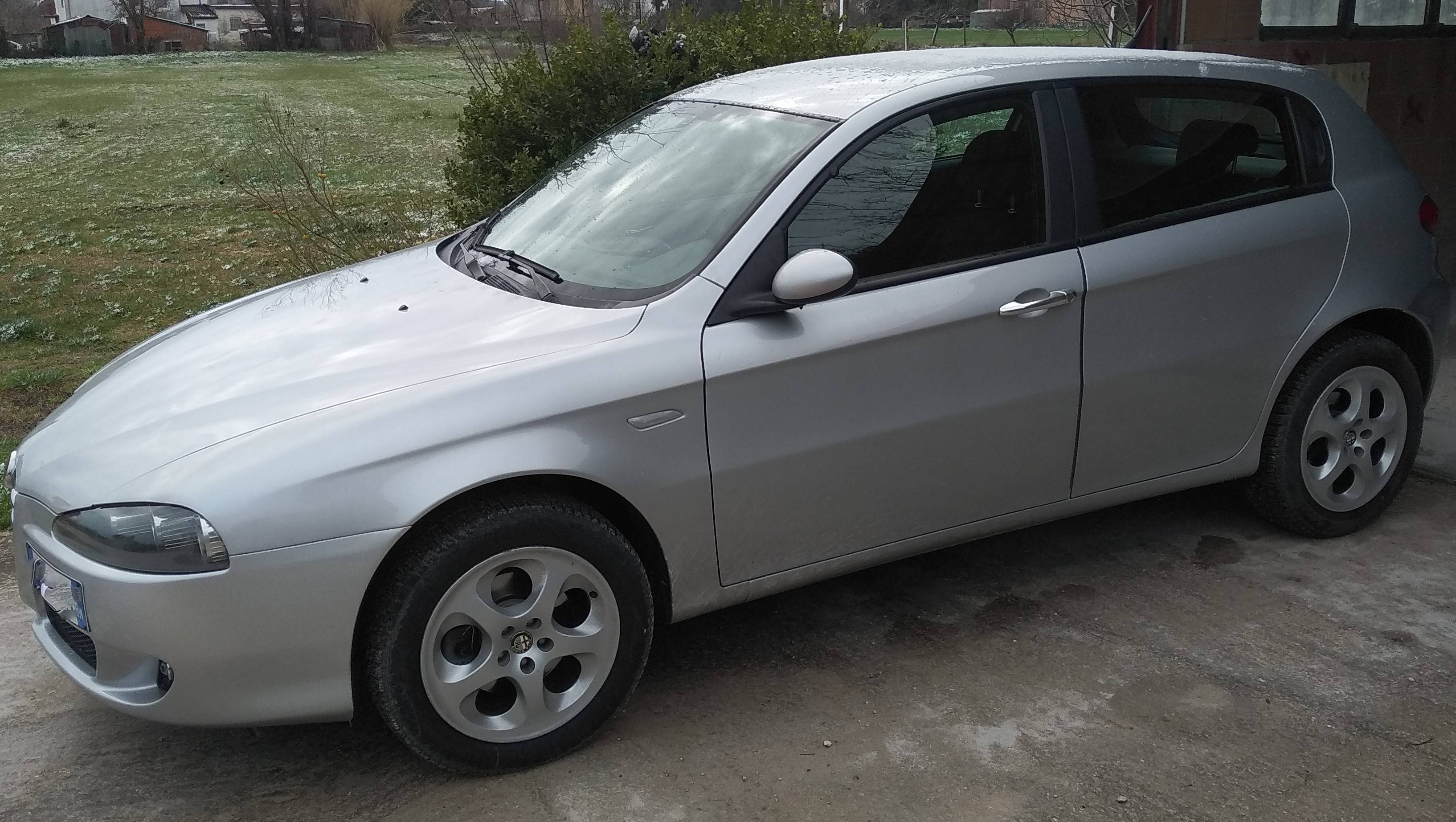

Cerchi in lega da 16 con Pirelli m+s, molto buone dietro, un tantino più consumate davanti.
È il tubo di aspirazione principale che va alla scatola filtro. È proprio quel tubo che pesca l'aria.
