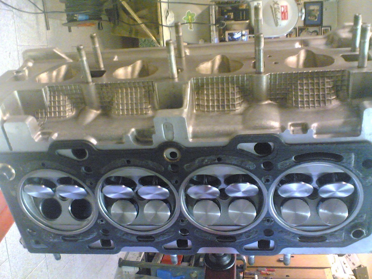

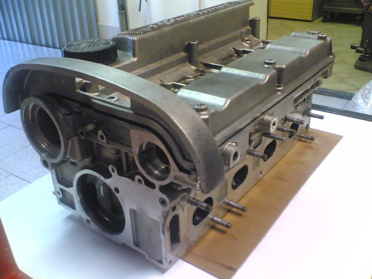

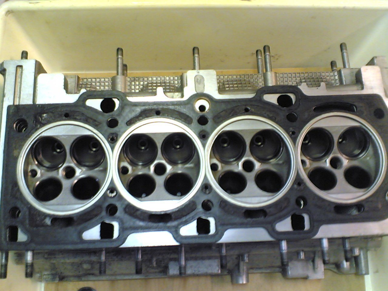

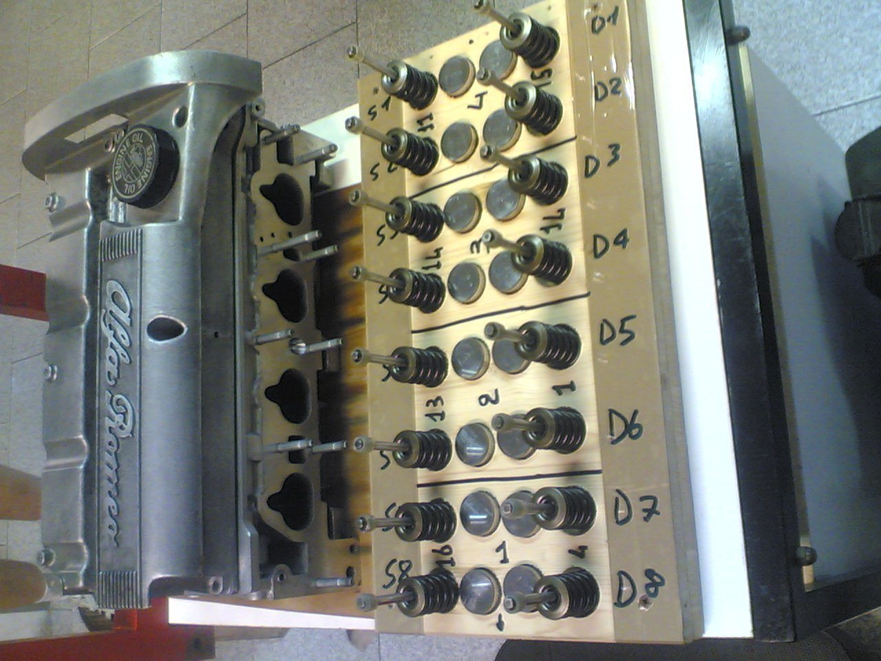

per quanto rigurda la testata in preparazione sono a buon punto, vi allego qualche foto del prima e del mentre.... lo smontaggio e il lavaggio e' semplice, ora viene il difficile con le valvole e la lavorazione dei condotti, ci sara' da divertirsi...
per quanto riguarda gli alberi pensavo a Bariani & Colombo, ma vedremo, finora ho speso poco anche perche' i tool per smontarla me li sono costruiti.
vi faro' sapere.....

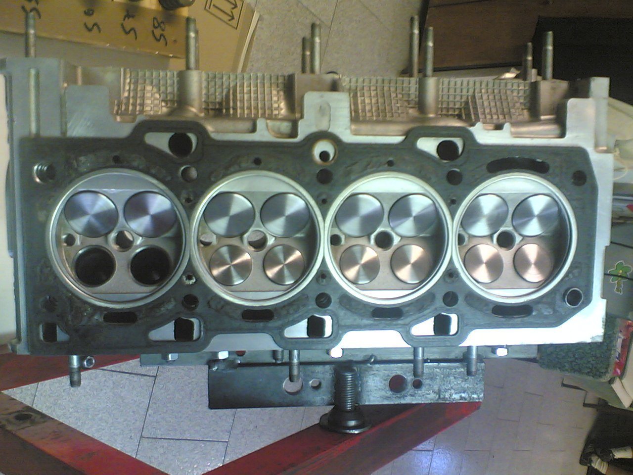

il lavoro di preparazione della testa+condotti sta continuando alla grande, ho recuperato anche un gruppo completo condotti di asp con gli iniettori ed il corpo farfallato completo quasi nuovi
stavo per cambiare le valvole ma poi ho scoperto che quelle di scarico originali sono cave e riempite con sodio per questioni di miglioramento della distribuzione del calore, quindi pulizia e smerigliatura e mi tengo le originali
per gli alberi a camme ho deciso colombo&bariani stradale medio
ma soprattutto la cura dei condotti e i vari accoppiamenti sara' maniacale......
ciauz

ciao,
la lavorazione non e' per uso pista, in un motore "commerciale" si possono contare almeno un centinaio di punti dove andare a lavorare per migliorare la "respirazione" ma anche l'evacuazione dei gas di scarico:rolleyes::rolleyes:
dopo aver trovato una testa usata (smontata da un AR67204 come il mio) l'ho controllata ed ho iniziato il lavoro di pulizia e preparazione
l'intento e' quello di lavorare per migliorare l'intero sistema di aspirazione guide valvole comprese e di scarico il tutto condito da:
1-collettori supersprint + scarico (gia' montati)
2-filtro aria (gia' montato)
3-cassa di risonanza sul cassonetto di asp (gia' montata)
4-alberi distribuzione colombo&bariani con fasature migliori per aumentare il riempimento dei cilindri e favorire l'uscita dei gas
5-collegamento sincrono delle candele (IMPORTANTE):cool:
5-rimappatura della centralina di iniezione (che a quel punto ha un senso):cool001:
per il resto mi sembra di esserci.....;);)
per come la vedo io per fare un lavoro fatto con coscienza (oggi i meccanici di cui ci si puo' fidare si contano sulle dita di una sola mano) occorre farselo da se..... con qualche consiglio/aiuto per quando ad esempio serve una rettifica....:mad:
per quanto riguarda i cv o la coppia che raggiungero' non lo so.....ma se penso a sti giapponesi che da un motore motociclistico ci tirano piu' di 190cv/litro........:eek::eek::eek: impressionante cosa si puo' fare con un aspirato senza ricorrere alle turbine......troppo semplice sarebbe
la preparazione che "passa l'esame" e' quella dell'aspirato :D
vi terro' informati sulle evoluzioni ma solo se mi sopportate...:decoccio::decoccio:
