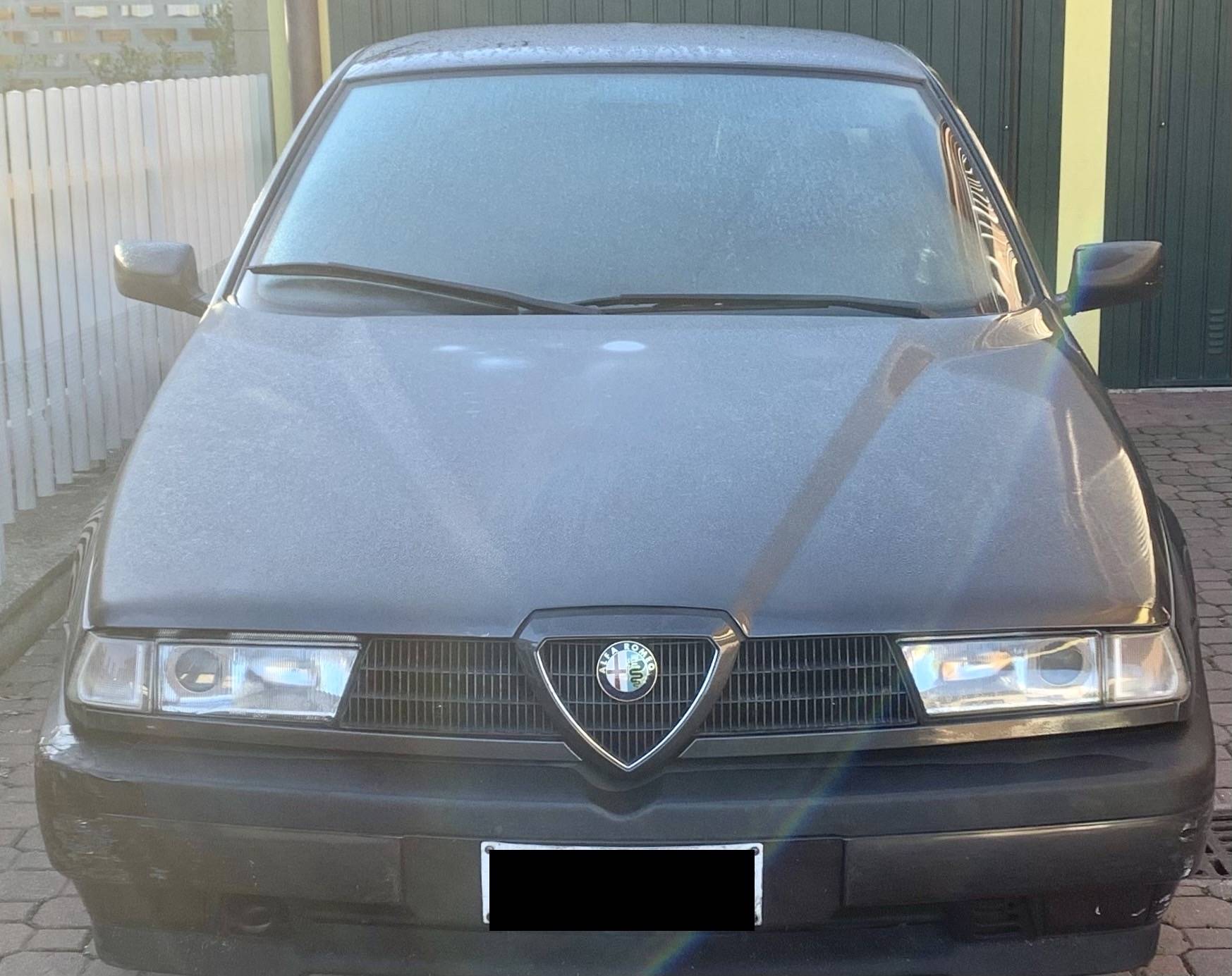

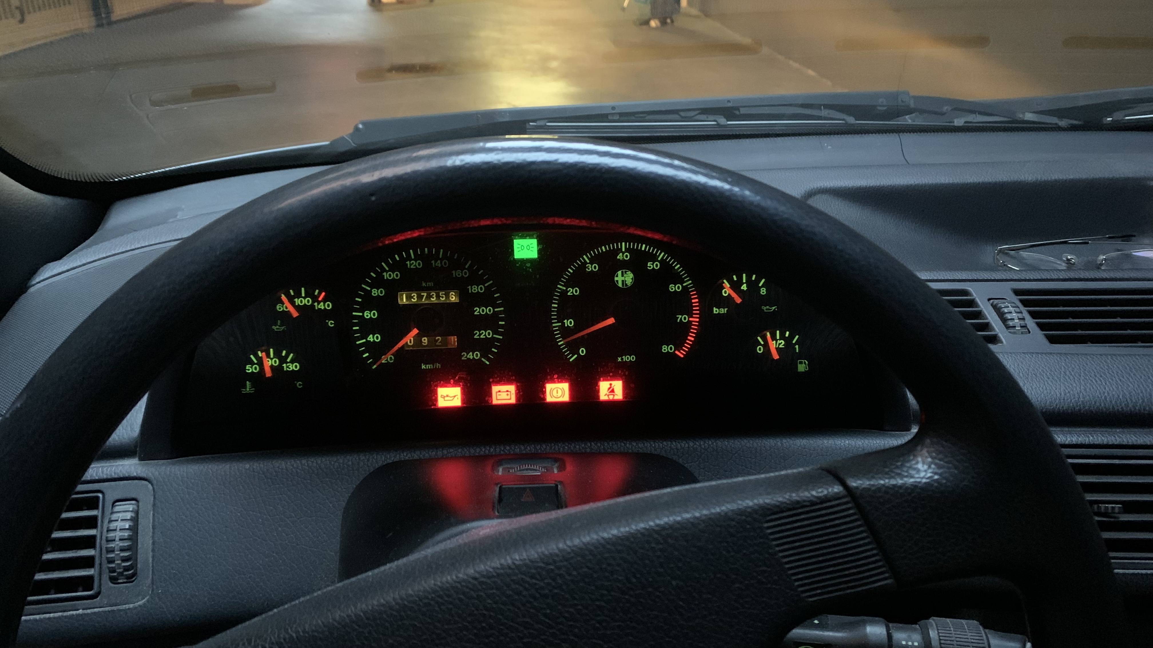

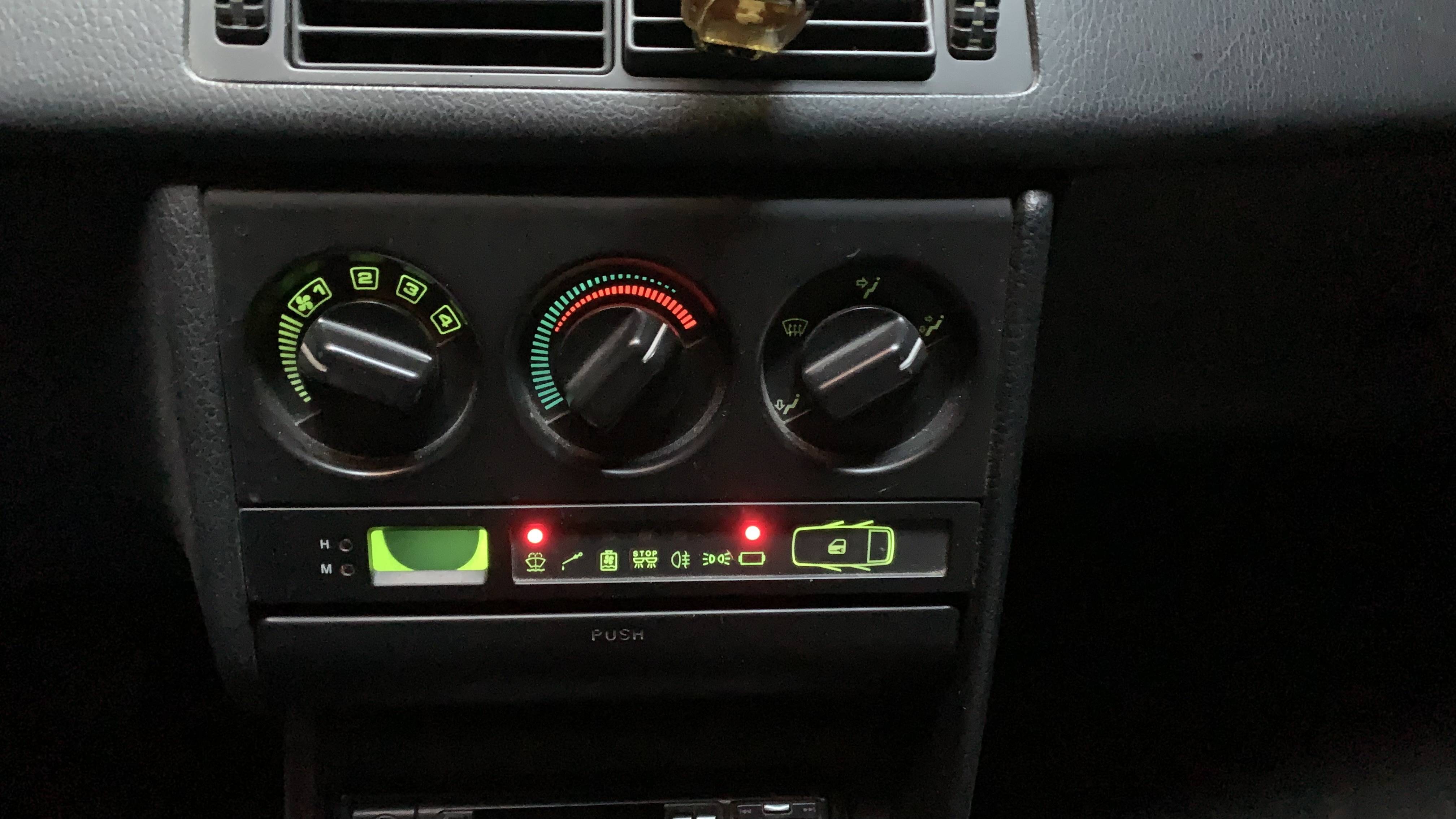

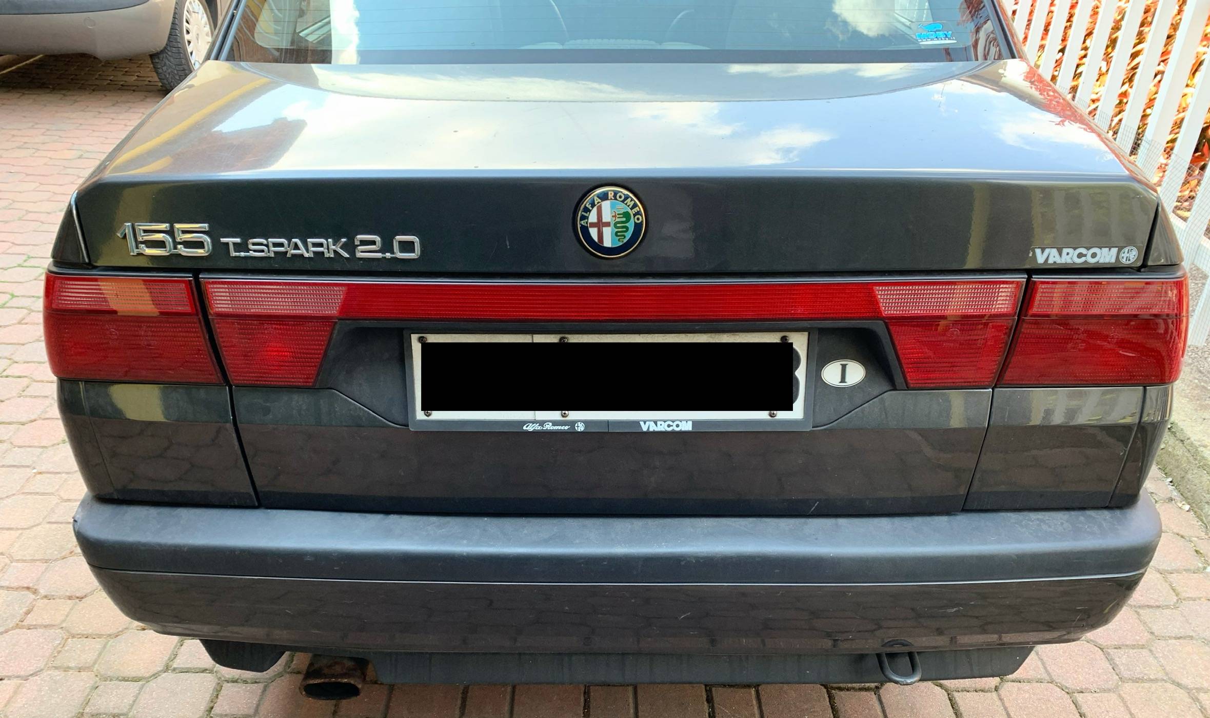

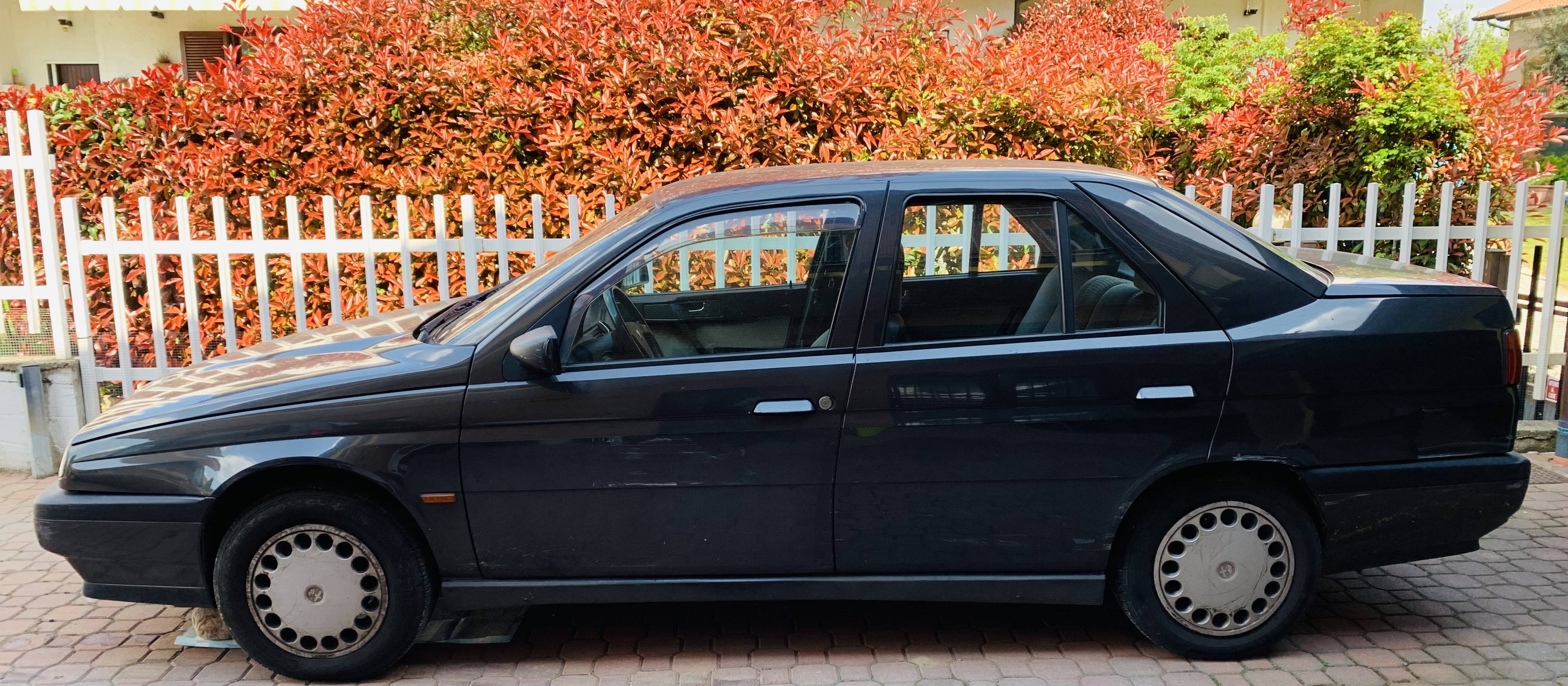

Un paio di foto della mia 155.
Ammaccata e con 230000 km, interni molto usati. Insomma parecchio lavoro. Il proprietario la usava quotidianamente.

Ciao,
personalmente trovo più bella la linea prima serie della 155, come la tua, penso verrà apprezzata ancora di più nel tempo
era auto anche di sostanza all'epoca, comoda, solida, aerodinamica e veloce, con il Ts 8v meccanica affidabile e relativamente semplice
difetto inizialmente aveva i freni un po' sottodimensionati, duri da azionare, a una certa annata montarono un servofreno maggiorato, forse la 2.0 ricevette l'aggiornamento un po' prima del 1.8
se poi tu la volessi sistemare pertenerla a lungo e non hai fretta, su subito/ebay e sui gruppi fb-telegram ogni tanto si trovano vetture smontate per fornire i ricambi; nel caso anche essere utile in vista delle future norme di circolazione, certificarla ASI, anche già il CRS
all'esordio era mortificata dai cerchi di primo equipaggiamento con ET molto alto ( ET 49,5 mm - 6 x 14 ) che infossavano un pò le ruote
già nel 1994 iniziarono ad omologarle ed equipaggiarle con cerchi che portavano le ruote più a filo carrozzeria e allora cambia aspetto (accetta cerchi con ad es. ET 37, Et 33, sino a ET 31 mm - 6 x14 ) gli danno un'aria sportiva, anche senza necessità di arrivare ai cerchi da 15 e 16 pollici che pure furono aggiunti
in pratica aggiornando questo particolare sulla prima serie fecero una anticipazione di come sarebbe stata la seconda serie (carreggiate allergate) ma ancora senza le bombature sopra agli archetti parafanghi della seconda serie, che per me appesantirono la linea

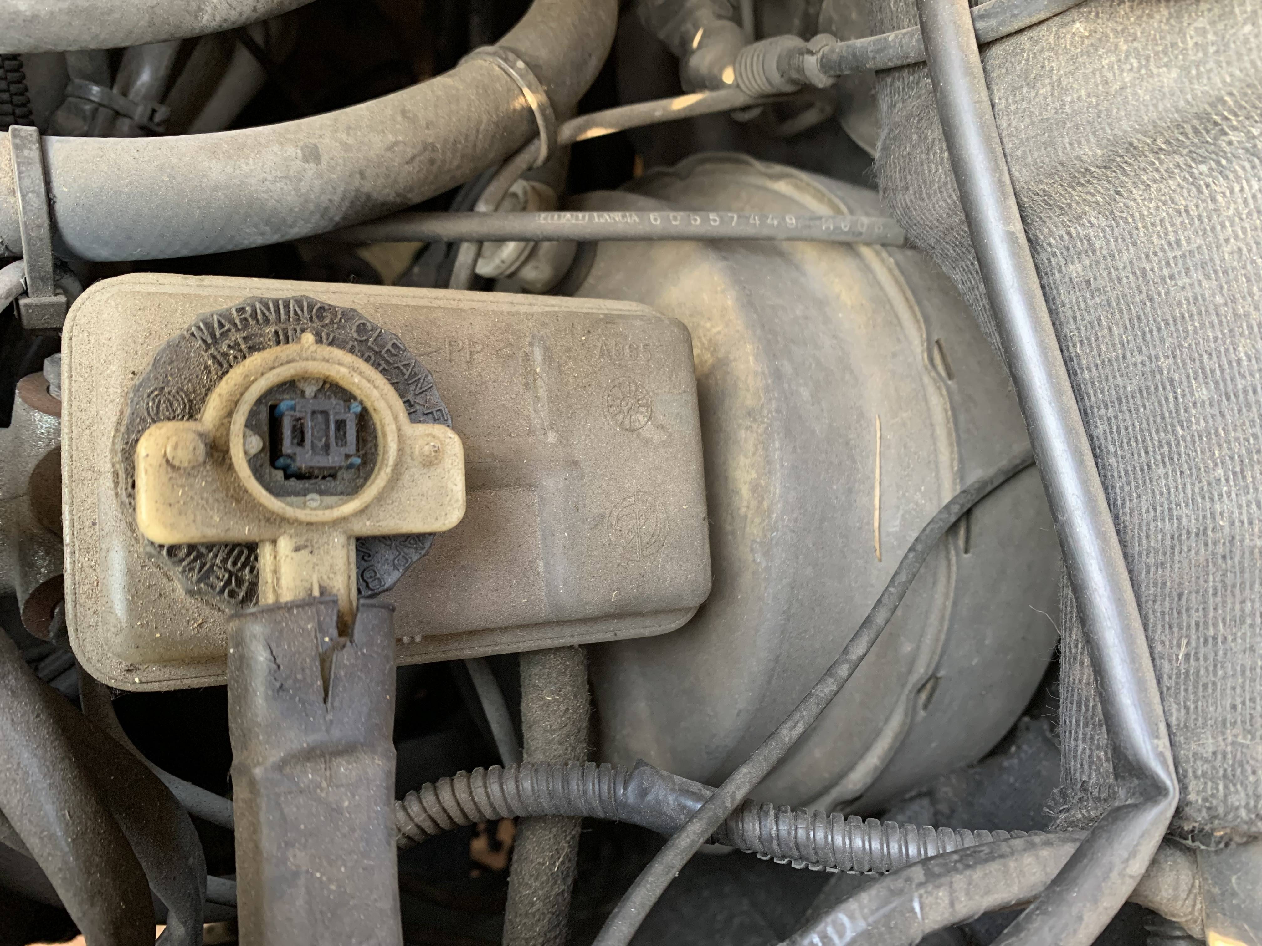

Caspita.. è quello rinforzato, se vedi la forma e l'ingombro è un servofreno con doppia membrana,
una da 8 pollici + una da 6,5 ( il disco un po' più piccolo posto davanti a quello più largo)
bhe grazie per avermi risolto questa curiosità:
allora sul 2.0 TS lo hanno installato da subito o quasi (massimo entro primo anno di produzione; su eper non si capiva bene),
Direi che è un buon plus per preferire il 2.0 al 1.8 (come motore a me già bastava il 1.8; è sui freni che il 1.8 lascia un po' a desiderare); se il servofreno e il suo tubo depressione sono ancora in buona efficenza, il pedale del freno dovrebbe non essere troppo pesante da azionare
Grazie! Una bella sorpresa allora.
Non escludo però sia stato sostituito, come dicevo non ho molte info sulla manutenzione.
Beh per la frenata… il pedale in effetti non è duro o faticoso, ma sto andando pianissimo perché non è stabilissima. Gli ammortizzatori sono ko, quando accelero tira tutta a sinistra poi si rimette verso destra. Un amico esperto gommista mette in conto anche le gomme ricoperte - eh sì, proprio ricoperte 😱 e in curva si sentono eccome, sembrano di burro.
