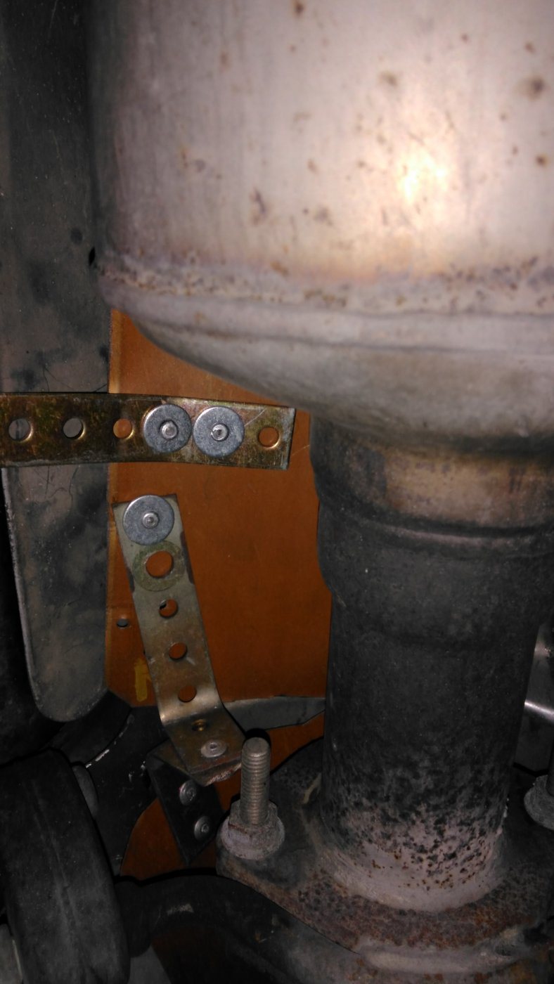

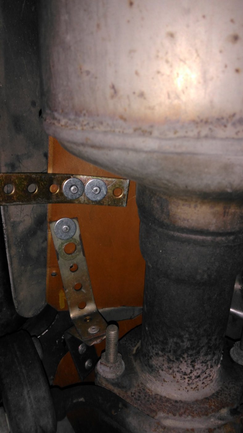

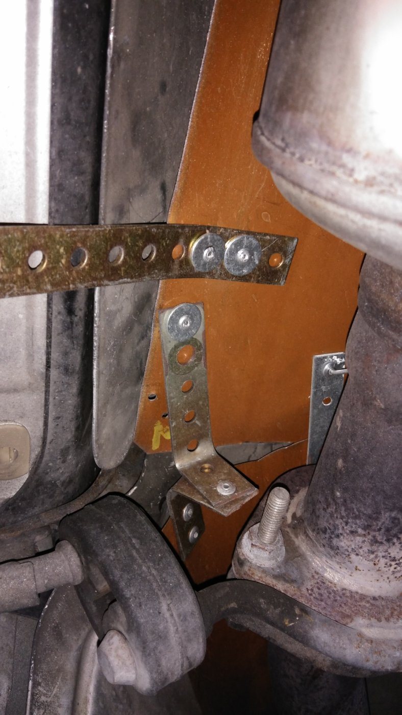

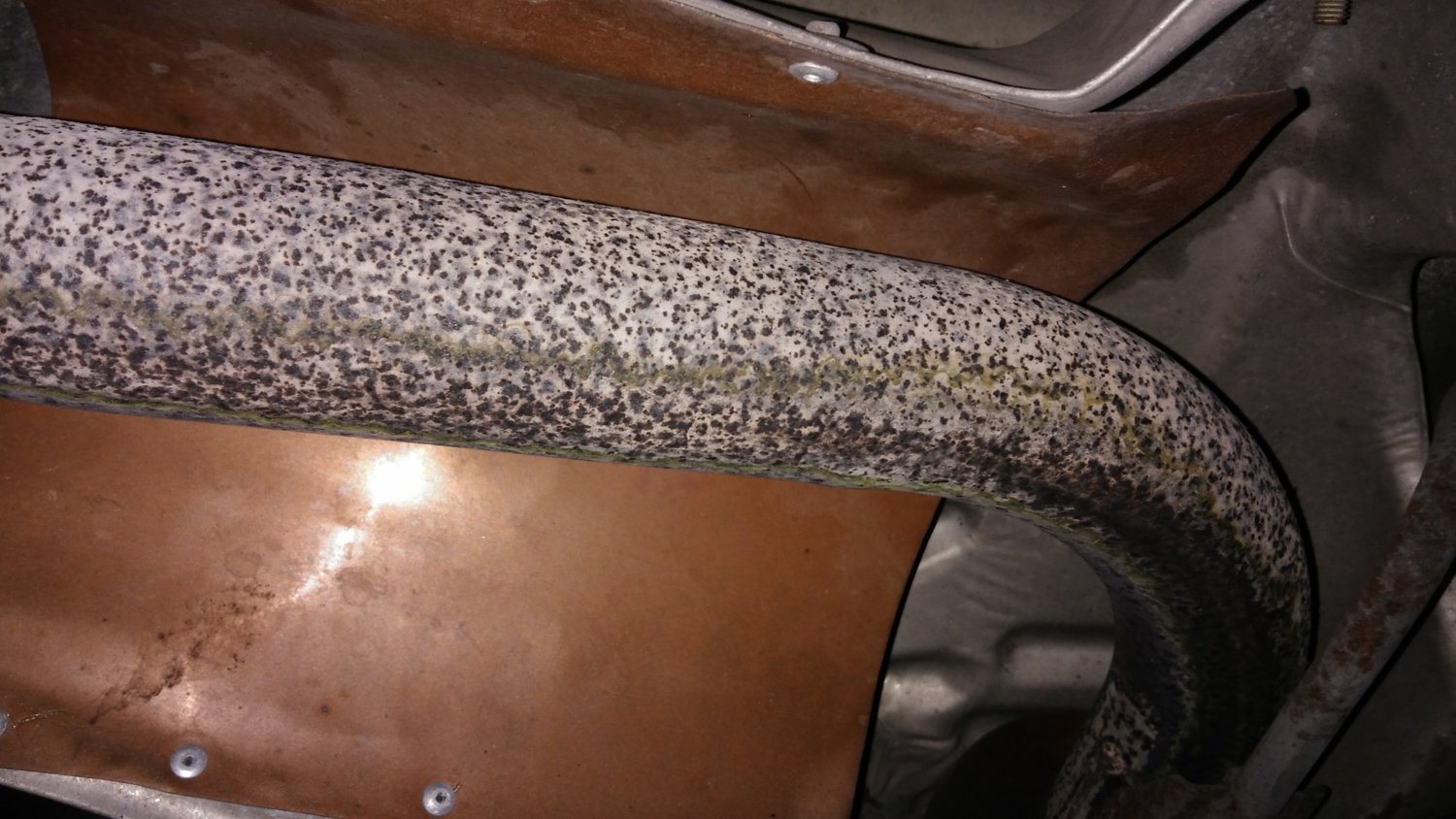

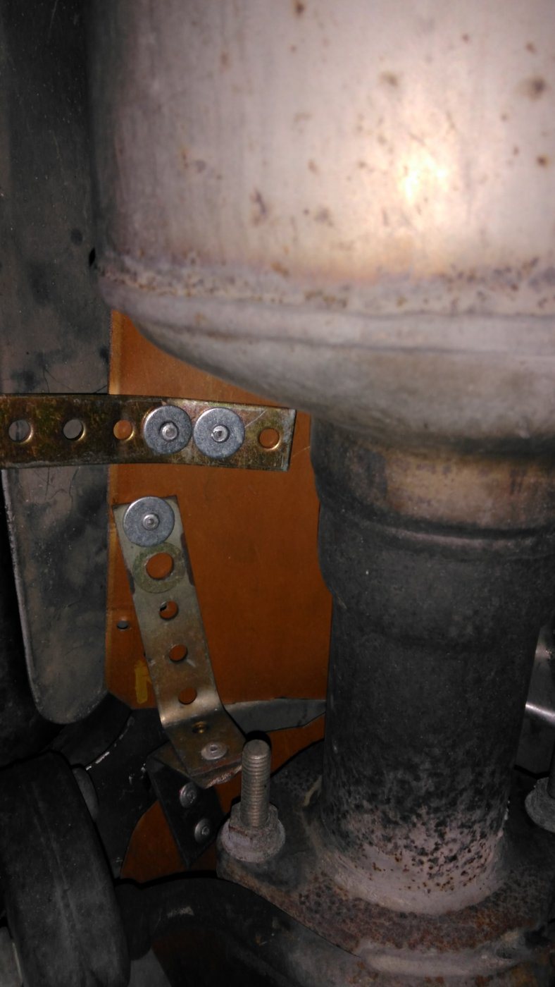

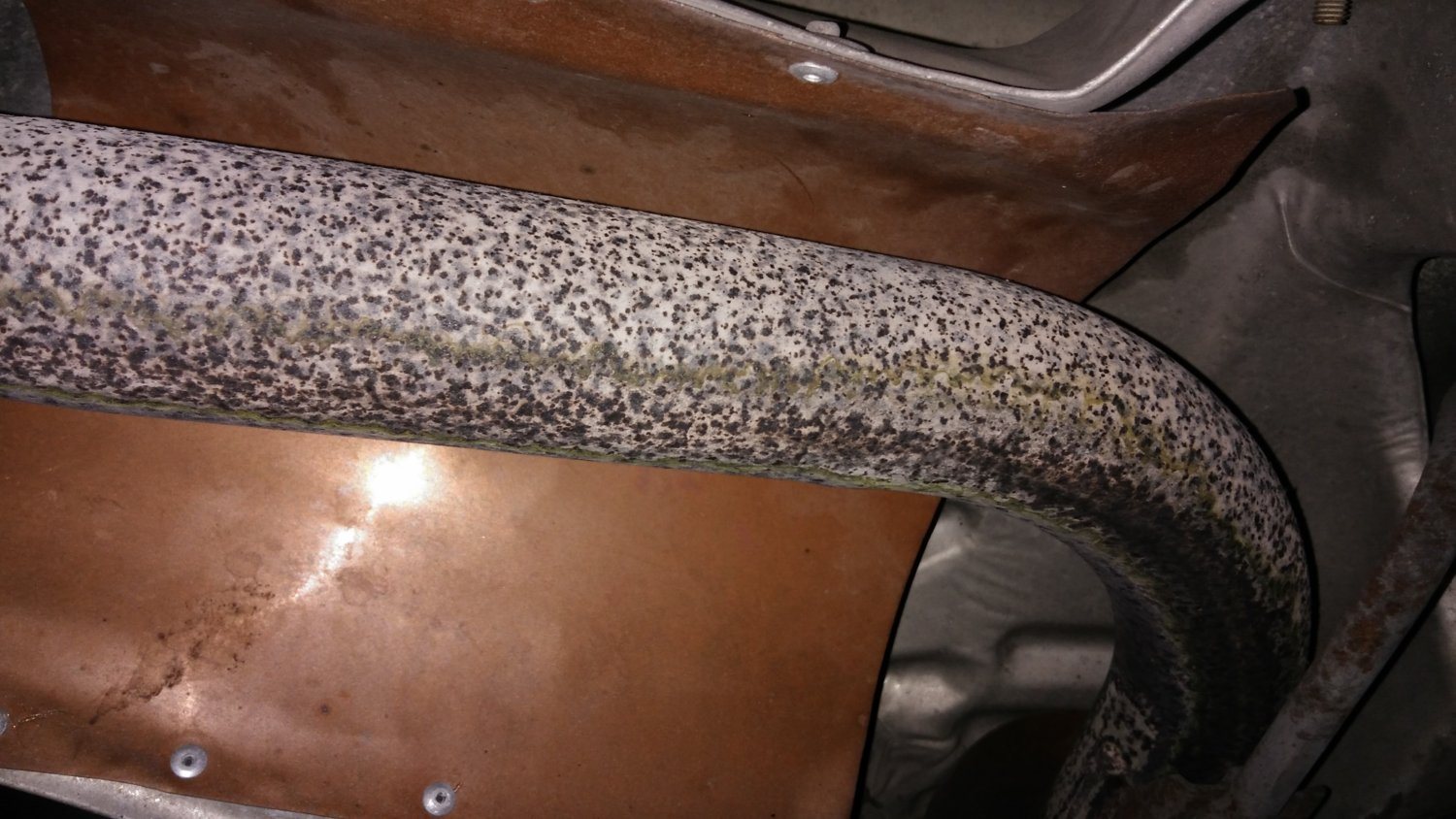

Buon giorno, amici alfisti. Desidero mostrare con queste 12 foto quanto è ancora molto bella questa auto, il prox anno compie 20 anni, è del Gennaio 1998, ha pochi Km (166 mila) e in questi anni sono poche le cose che ho fatto fare ad altri per la sua conservazione. Alcuni anni fa volli ridurre il calore che sale dal sottoscocca lungo il percorso dello scarico e scalda l'abitacolo a partire da sotto i piedi. Quindi ho fatto così: qualche metro di discesa pluviale in rame d12cm, tagliato in due metà e interposto tra scocca ed il lungo-scarico con rivetti e barrette. il rame non è mai a contatto con le parti calde. il flusso d'aria guida verso l'uscita il calore . Risultato : toccando il tunel zona cambio ecc. è molto più freddo, è meno impegnato il climatizzatore.

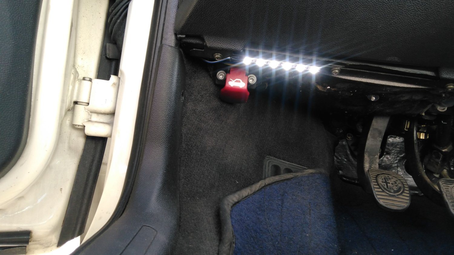

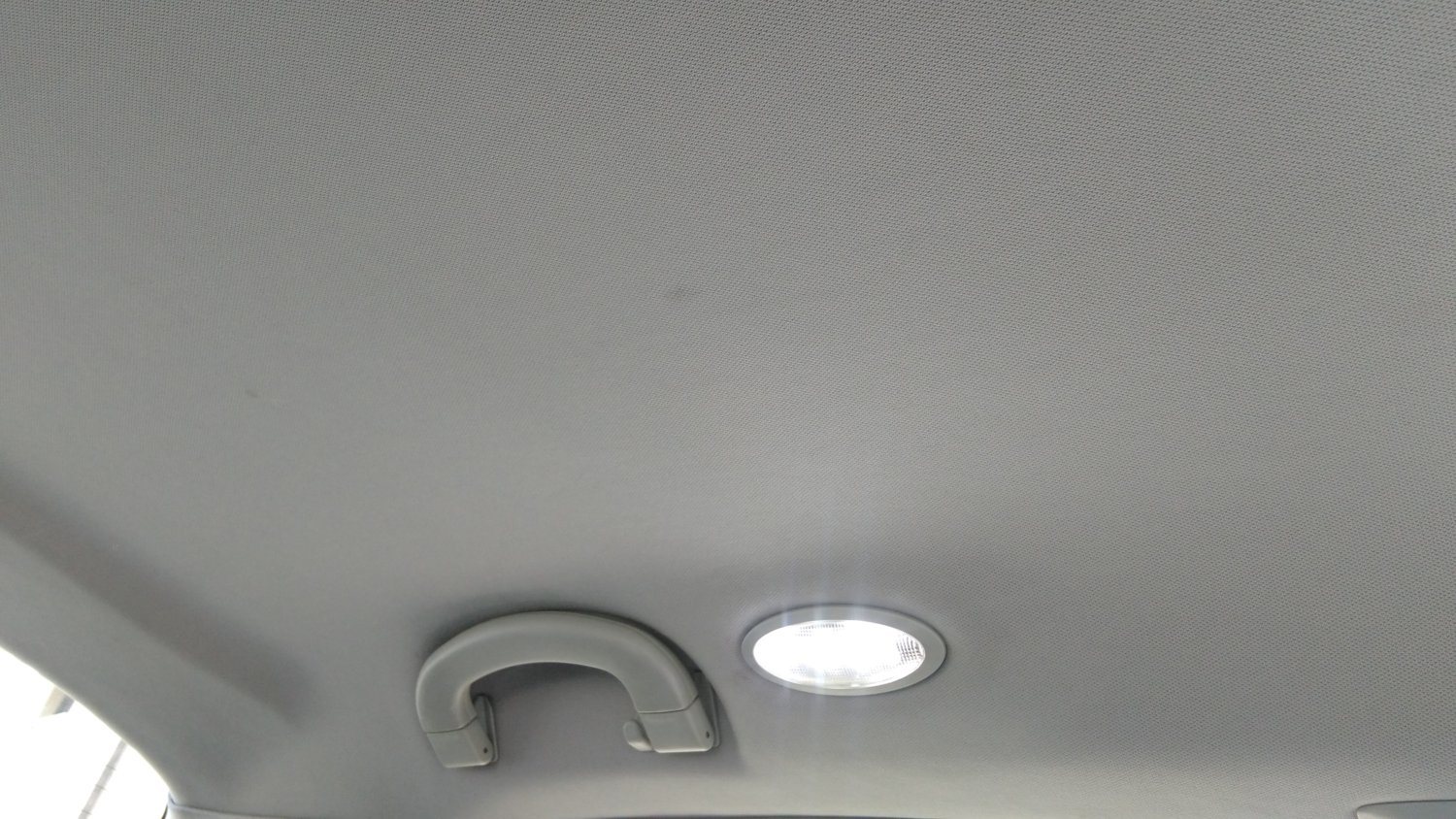

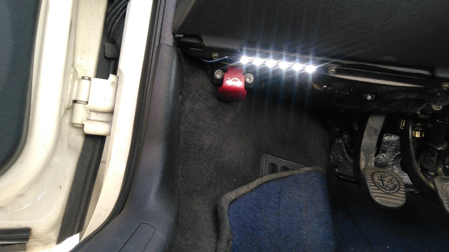

-Ho sostituito tutte le luci cortesia con le luci a led.

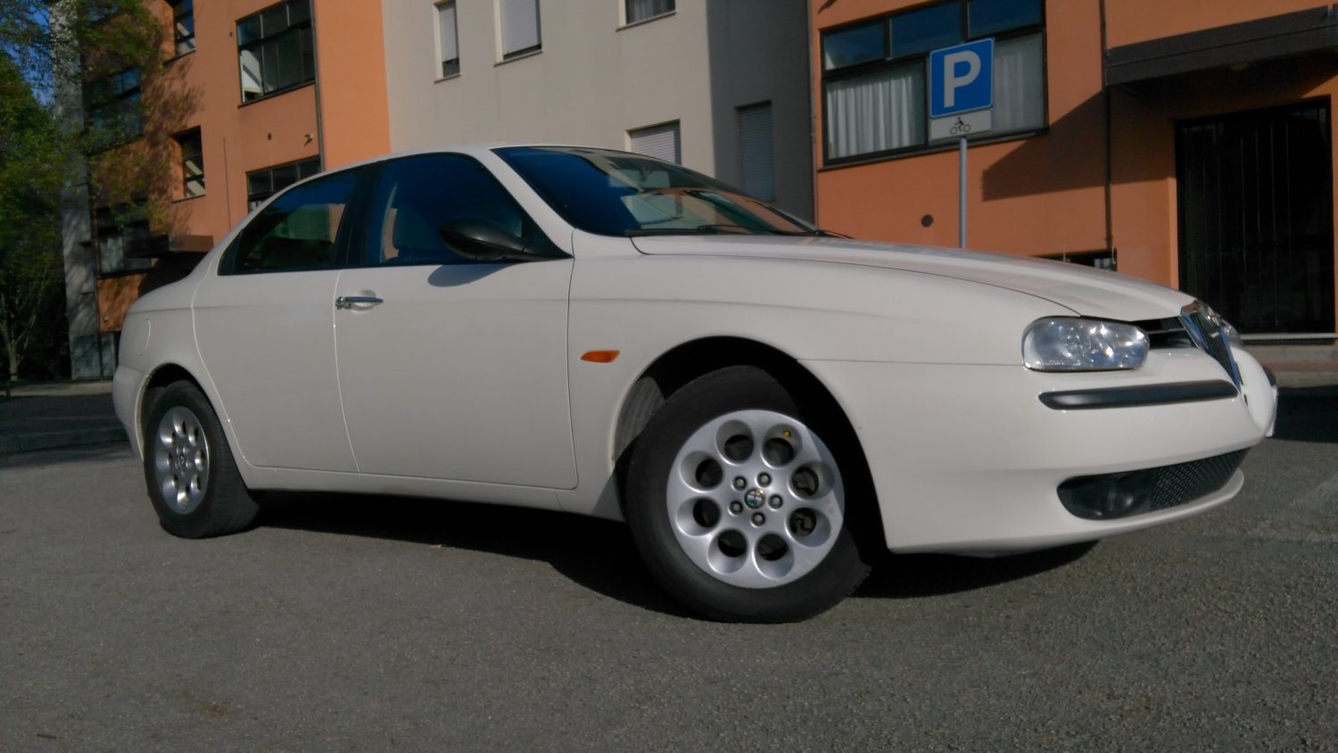

La 156 non sente affatto il peso degli anni, è sempre bella e attuale.

molto bella e davvero ben tenuta...

Ne vedo in giro ancora molto, spesso ancora in ottime condizioni, lo notavo giusto l'altro giorno tornando dal lavoro! Questo significa che si tratta veramente di un'auto molto riuscita, anche esteticamente (se non erro era stata disegnata da De Silva). Mi rammarico solo del fatto che non mi sia mai capitato di guidarne una. Complimenti!

di de silva il progetto originale poi il restyling è di giugiaro

Bellissime le migliorie, complimenti ! I led all'interno sono fantastici, come li hai messi e come sono collegati ?
Anche il rame sottoscocca è una trovata eccezionale, per me è una piaga anche perché non ho il climatizzatore... Dovrei adottare una soluzione come la tua se riduce anche di poco il calore è una manna...

Complimenti! Io sono alla QUARTA 156....iniziato con la 2.0 t.s. per finire con l' attuale...una favolosa Crosswagon...Ottima l'idea dello schermo per il calore irradiato...Saluti!!
